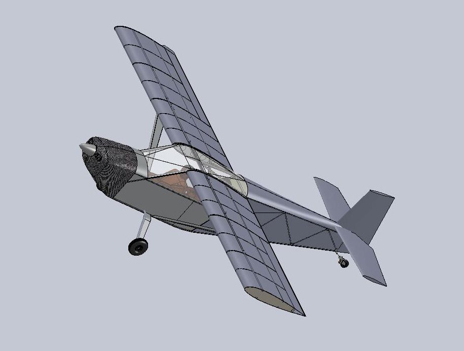

Вашему любезному вниманию предлагается мой новый проект,которым я сейчас плотно занимаюсь,и,дай Бог,в следующем летном сезоне,смогу увидет в воздухе колеса и этого аппарата.Насчет реализуемости и технических рисков сомнений у меня нету - с моторами 90...160 л.с. по моему мнению,полетят и ворота - но ожидаю все же бОльшего:с Лайком 320 нет причин уступать Як-52 хоть по какому-либо параметру.
Несмотря на очевидную классичность форм,в проекте немало решений,сильно отличающихся от общепринятых (иначе мне просто неинтересно) - но о них позже.На заданные вопросы стану отвечать выборочно - сообразно их содержанию и собственных соображений касательно цлесообразности их озвучивания именно в данный момент.

Ув Lapshin!
Под какие цели и задачи разрабатывается данный самолет?
Крыло металическое и подкос как на "Пчелке"(типа того)?
Механизация крыла?
как насчет ресурса вашего самолета?  возможно вы закладываете в самолет более простое и дешевое обслуживание планера?

Назначение самолета правильнее всего описывается словом "тренировочный".Расшифровывая этот термин,можно сказать,что на нем можно удобно и комфортно осуществлять как первоначальное обучение,так и обучение отдельным элементам высшего пилотажа (петли,управляемые и штопорные бочки,перевороты,колокола и пр.- ха исключением,пожалуй,"абракадабр"),а также пилотажным комплексам вплоть до уровня "advance"
Подкос - да,как на Пчелке;конструкция крыла пока остается маленьким секретом,но поверхность - блестящий,гладкий как яичко,металл без хлопунов от заклепок.

Ресурс окажется...скажем так - высоким,что обусловлено нетривиальным подходом к выбору материалов и технологий.Обслуживание,да - дешевое,насколько возможно обслуживание выбранного мотора;планер,как говорит Денис - почти вечный.

Владимир Павлович!
Вопросы:
1.Можно ли вид снизу?- по приведенному рисунку создается впечатление, что подкосы приходят между четвертой и пятой нервюрами.
2. На законцовке правого элерона какой-то "наплыв"-что это?
3. Не создаст ли трудностей сборка разношаговых нервюр?

Какие предполагаются веса и лх?
По фюзеляжу что-нибудь расскажите, пожалуйста. Если это ферма, то не очень просматриваются решения в кабине.

Да - в хвостовой части фюзеляжа ферма;срелняя часть - рама.
Максимальный вес с 320-м акробатическим Лайком - около 650 кГ;в случае применения более легких моторов типа Ротакс-912 и подобных,с ограничением перегрузки с нынешних 7g до пятерки,а также некоторыми изменениями технологии (сейчас требуют полноценный пилотажник) можно утрястись даже в 495 кГ.Летные характеристики - ясно,что с такой мощью будет летать как бешеный таракан.
Клеёный изнутре?
В т.ч. - видели мои высказывания на ветке о клееклепанных конструкциях?
В ближайшее время будет создан сайт,где о проекте будет рассказываться несколько более детально - поэтому,дабы интерес к тому сайту не пропал,подробности оставлю до его начала работы,оставляя здесь обсуждение более общих вопросов.

Да - модель лежит у меня в папке с названием именно Минипайпер: ничего зазорного в этом не нахожу,тем более,что отличий здесь куда больше чем сходства.

Клеёный изнутре?
Ну 😉

Рессора будет из какого материала? На какую вертикальную скорость?
Рессора будет приобретена в Airspruce по моим размерам,выполнена из сплава-аналога В95.Расчетная вертикальная скорость - 2.8 м/с.
А почему М-332 не рассматривается в качестве возможной силовой установки ? Их еще немало , даже не юзаных , в закромах Родины.
Мне нравятся моторы этого типа - я ставил их на дирижабль - и поставить их сюда вообще-то возможно.Но этот мотор разработки 1918(!!!) года давненько прекращен выпуском,а зарплату мне платят,как можно понять,не для последующего собирания моторов по сараям.

А вот это - вряд ли,по его мнению:
- Тандемное расположение пилотов приводит к увеличению веса;
- Ферма не стальная и не сварная;
- Обшивка крыла не тканевая;
- Удлинение слишком мало;
- Капот недостаточно тупой и без "пятачка"...
Можно продолжать - хотя для буксировки планеров,улучшения ВПХ и пр.предусмотрен вариант с дополнительными трапециевидными законцовками и закрылками.
Понимаю, что всё может измениться, но надеюсь, ориентировочно посчитано:
Габаритные размеры
Площадь и профиль крыла
Взлетный вес
Скорость
сваливания
крейсерская
максимальная
Почему высокоплан, к тому же подкосный?
