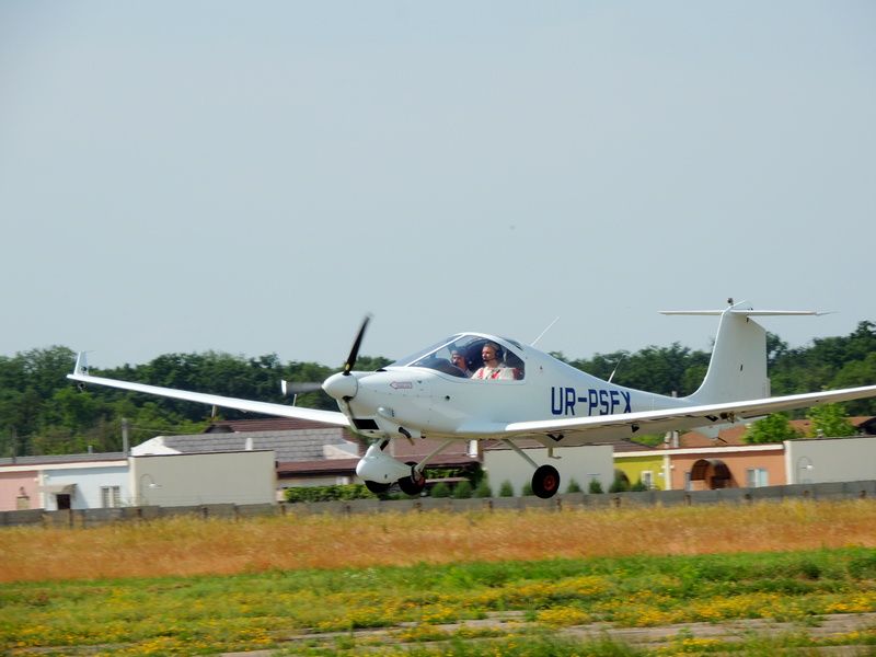

Новый проект SOFTEX Aero - самолет VP12
Беру , какая стоимость ?
Предварительная СРЕДНЯЯ стоимость -99 500$ (цена будет зависеть от комплектации, которую определит заказчик). В настоящий момент мы ждем решения Гос.Авиаслужбы Украины, для того что бы начать летные тесты.

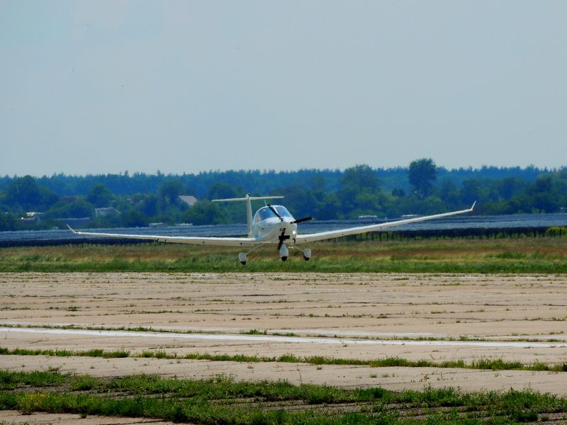

Поздравляю с первым взлетом перспективного самолета! Желаю коммерческого успеха! Начинайте бороться с весом конструкции и трудоемкостью изготовления прямо сейчас! 🙂

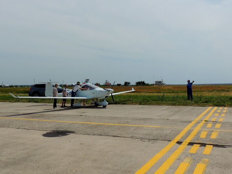

Послеполетный осмотр. Обмен впечатлениями и обсуждение результатов летного дня. Конструктора внимательно осматривают узлы и агрегаты самолета, ими спроектированные.

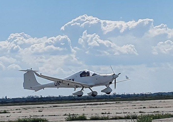

Обтекатели основных колес чем не угодили?)
Очень интересно послушать отчет предварительных летных испытаний. Эффективность элеронов, скорости на разных режимах, погрешность ПВД, характер сваливания, достигнуто ли расчетное качество. Или ждать эту информацию в РЛЭ? 🙂
