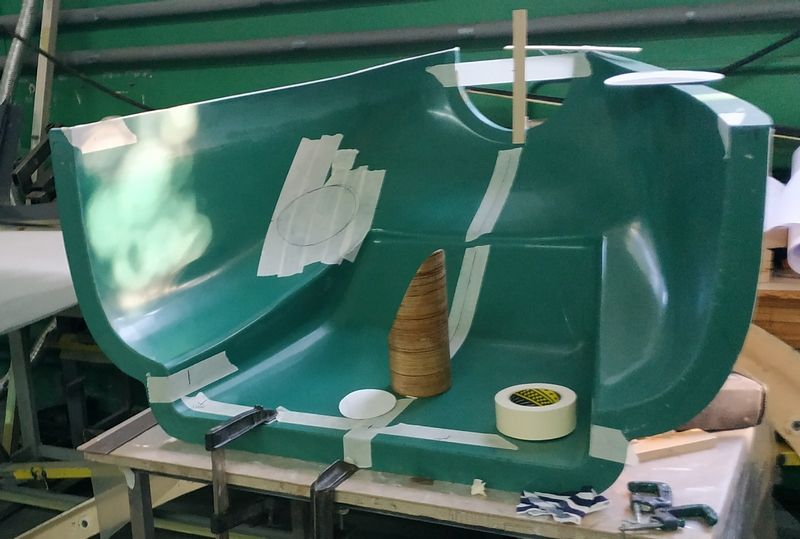

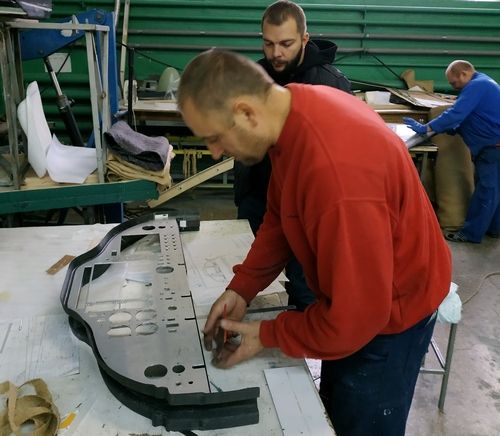

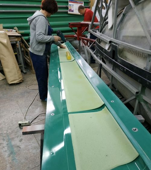

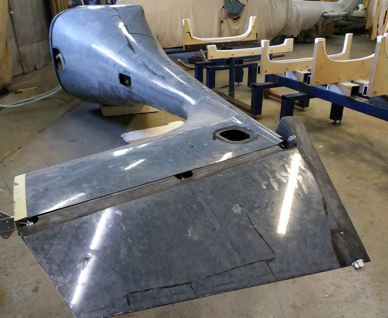

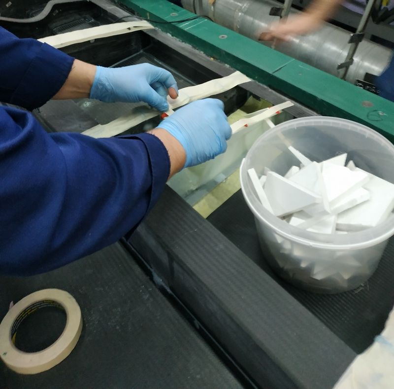

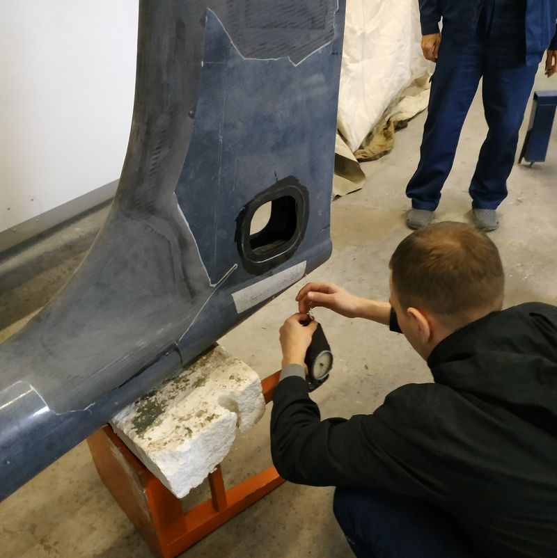

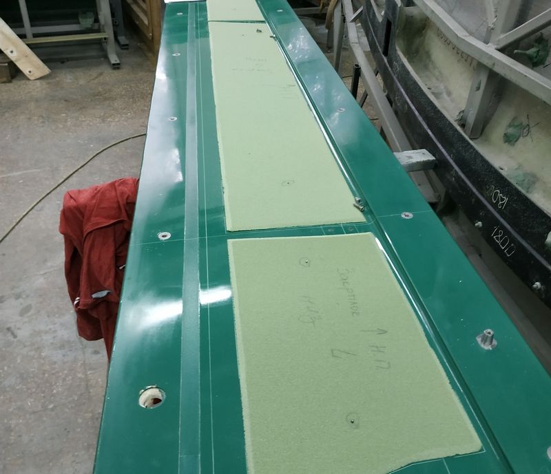

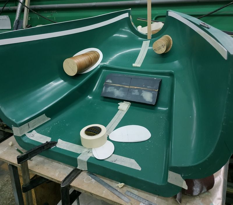

Примерка пенопласта на матрице обшивки закрылков. Формовка шпангоута №2. фюзеляжа VP12 .

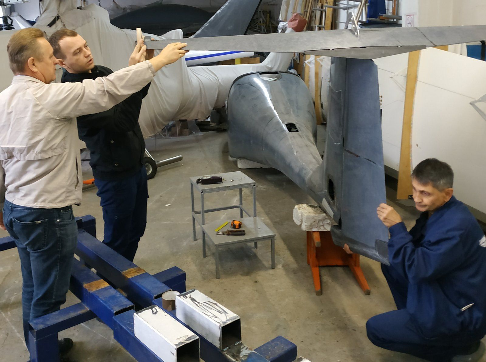

Проверка балансировки руля высоты.

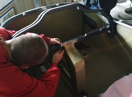

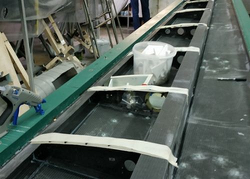

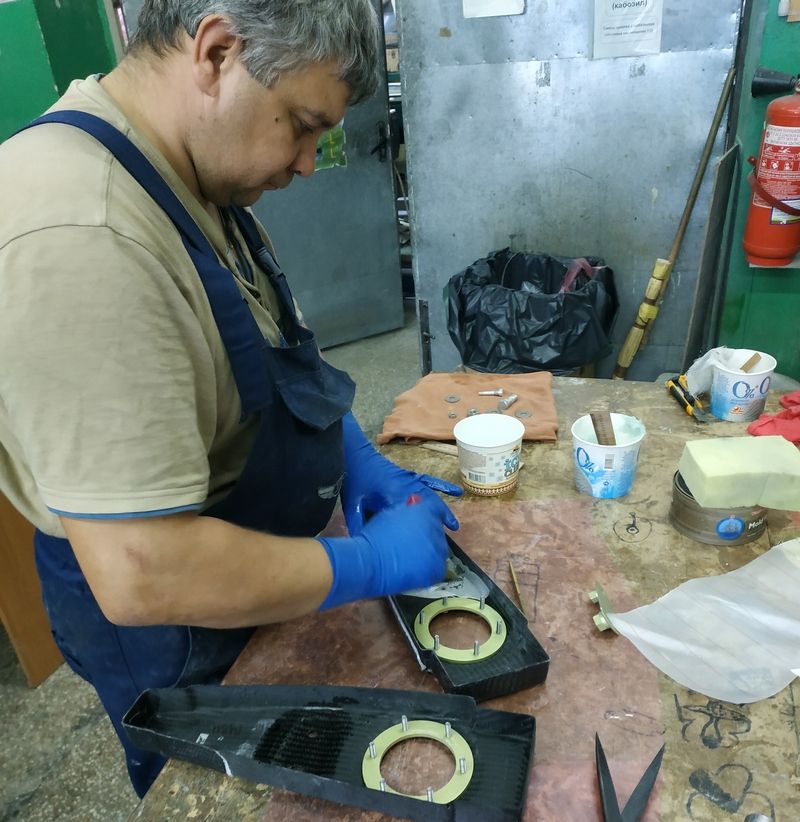

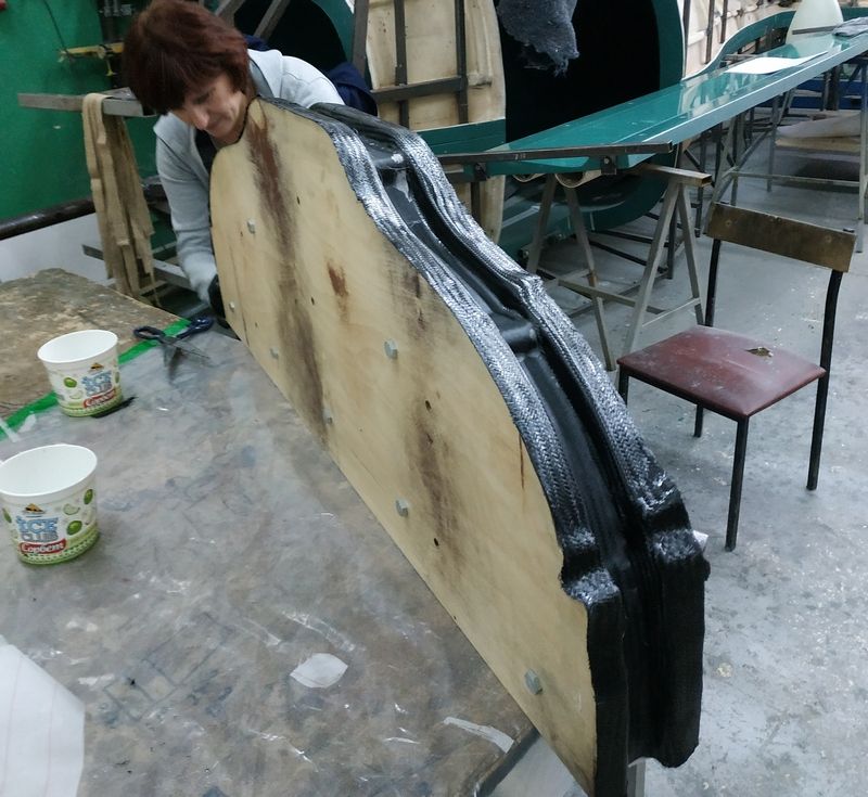

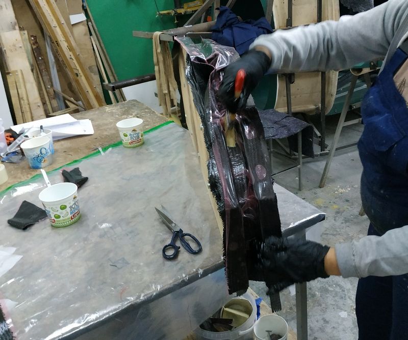

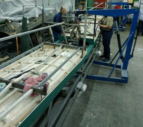

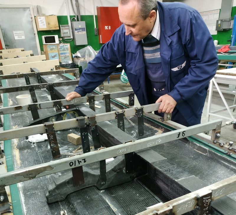

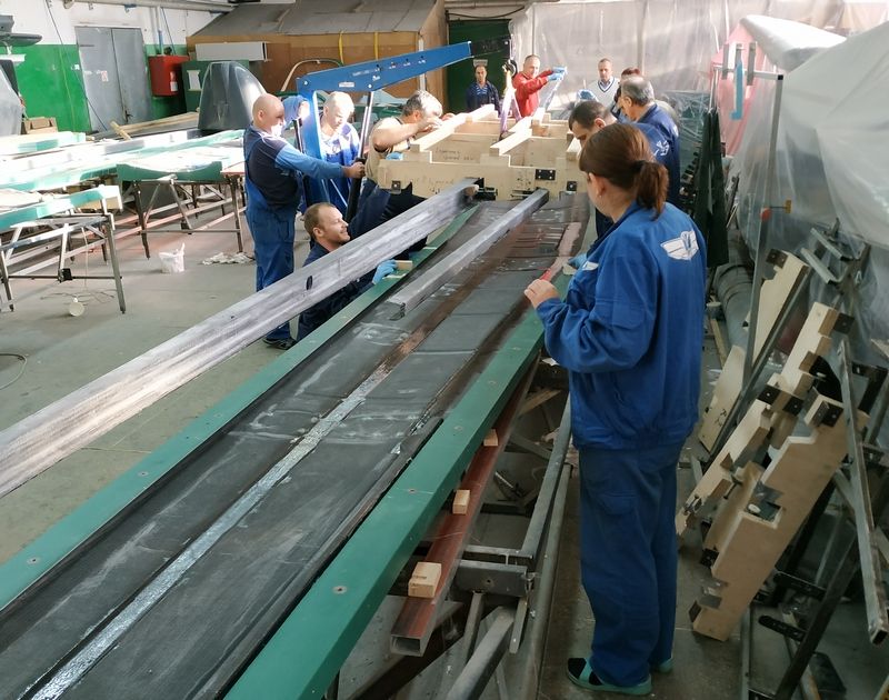

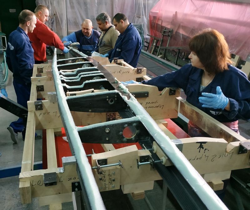

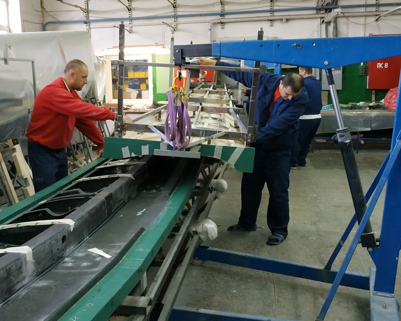

Вклейка арматуры в нервюры крыльевого бака. Монтаж силового набора крыла в приспособлении. Примерка технологического переплета фонаря кабины.

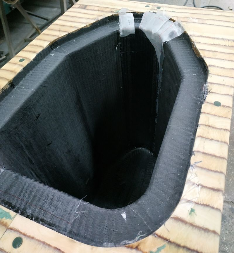

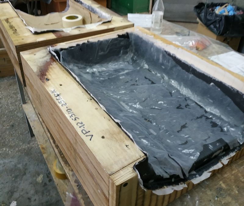

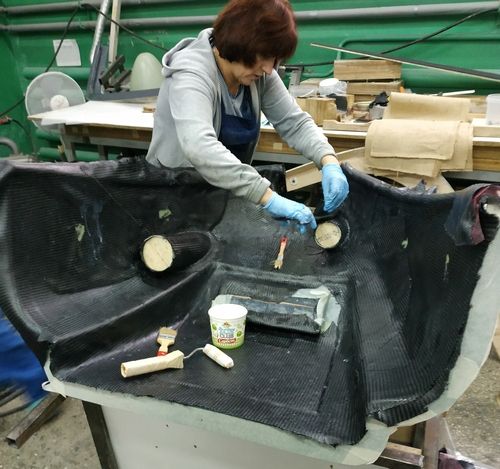

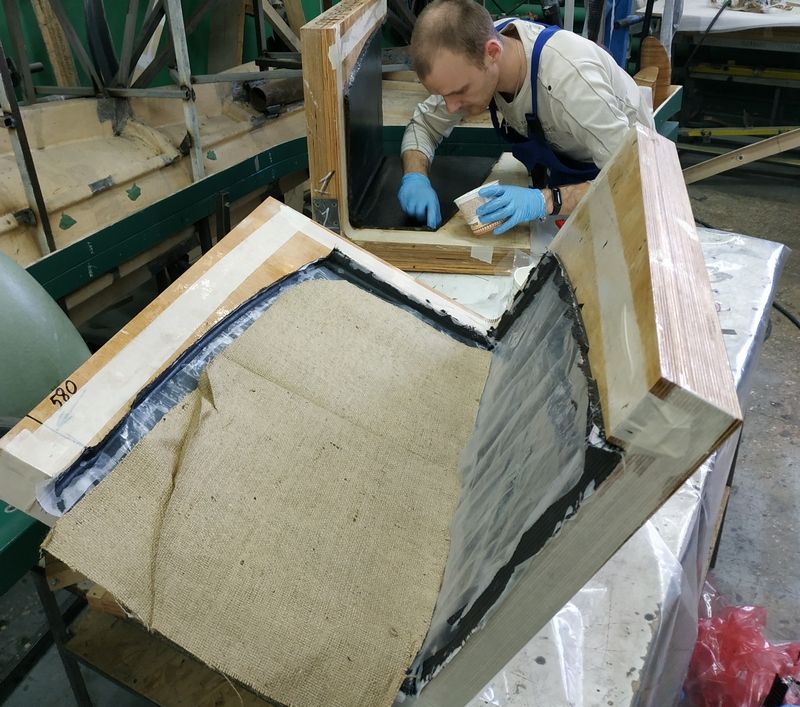

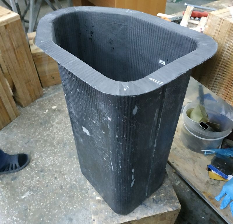

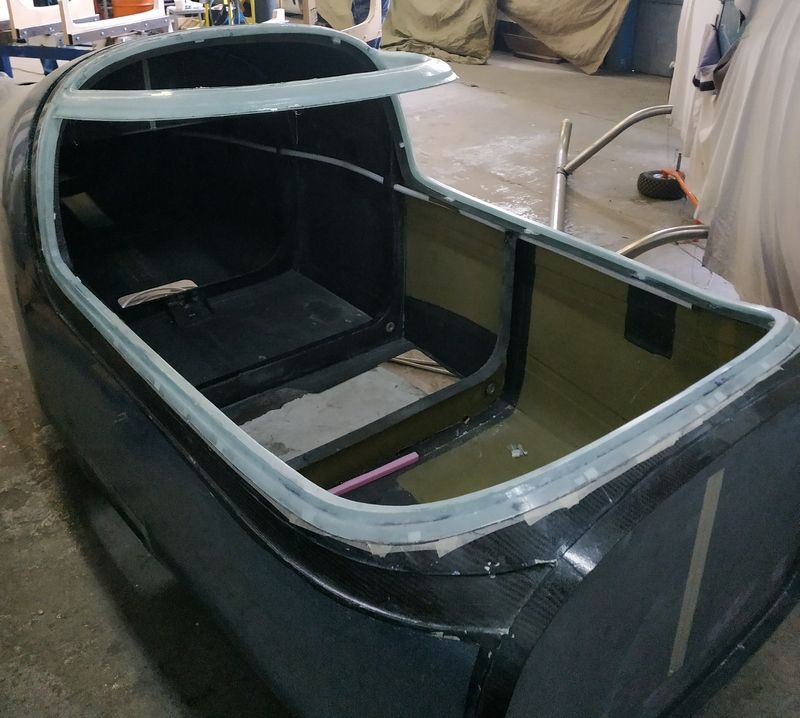

Формовка короба парашютной спасательной системы самолета. Формовка полок багажного отделения. Предварительная навеска руля направления.

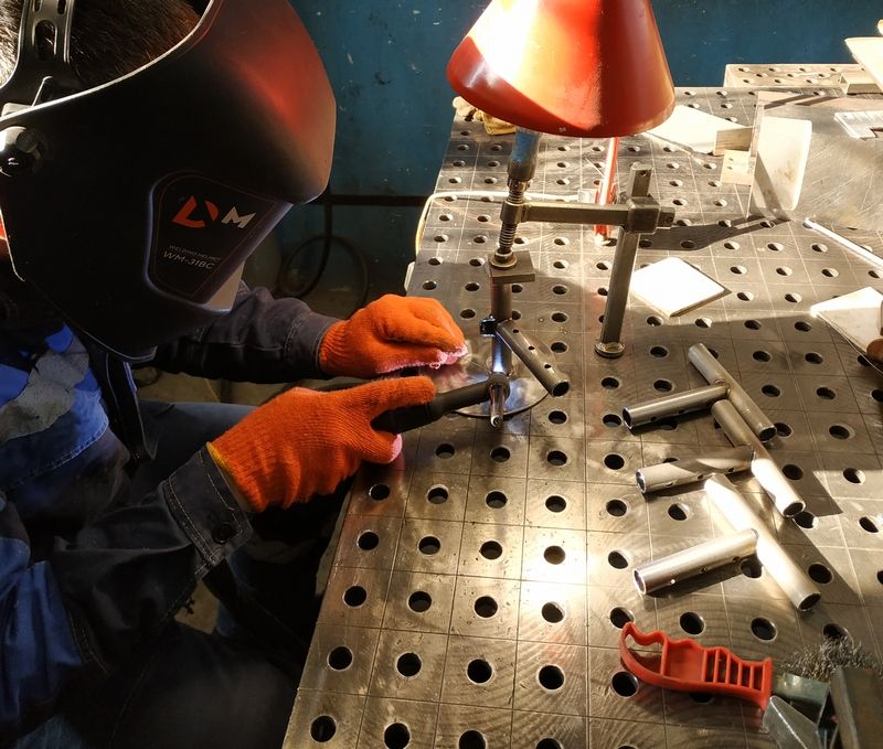

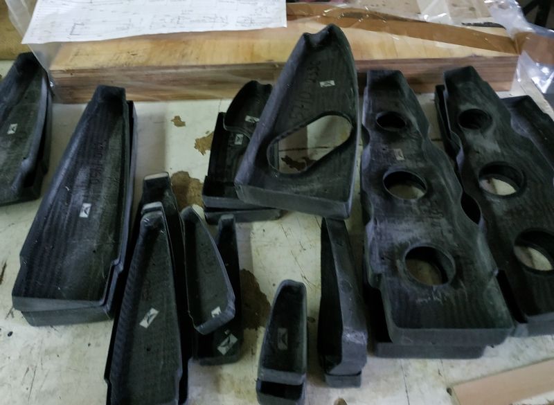

Готовые нервюры крыла самолета VP12. Разметка матрицы капотов двигателя. Сварка педалей путевого управления.

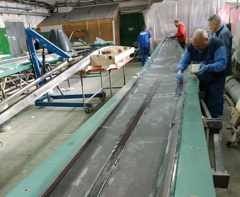

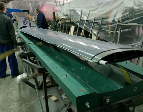

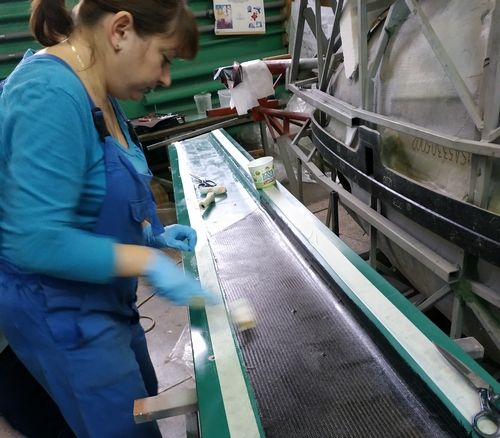

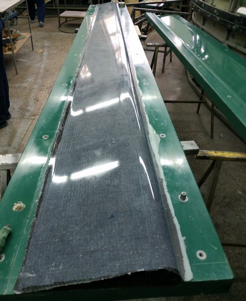

Склейка лонжеронов и нижней обшивки крыла самолета VP12.
Подскажите пожалуйста, у вас обшивка крыла из трехслойки карбона 160 гр/м, с наружи в нутрь (1+1 Аирекс3мм+1)? Или также как руль высоты 1+аирекс+1?
В основном 1+аирекс+1, а вкорневой части крыла 2+аирекс+2

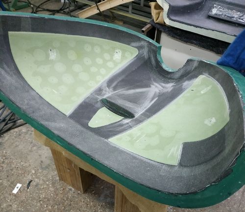

Склеенный короб парашютной спасательной системы самолета. Размечаем матрицу нижнего капота двигателя.

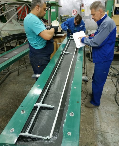

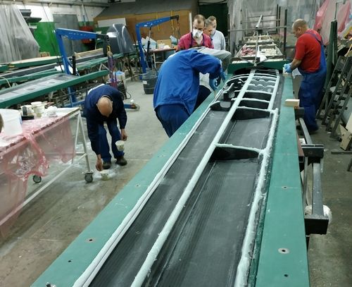

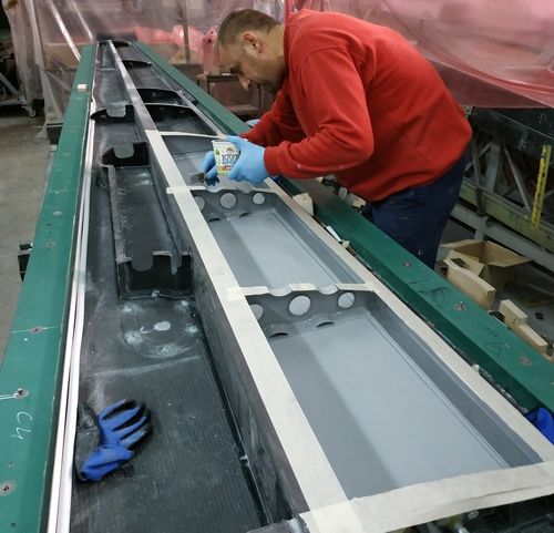

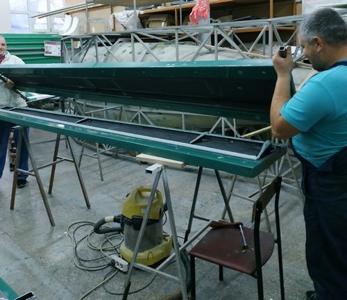

Выполняем проверку толщины клеевого шва перед «закрытием» крыла.

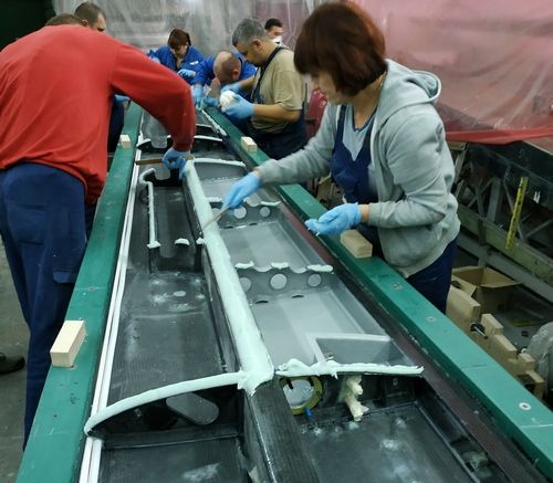

Склеивание верхней и нижней обшивки крыла совместно с силовым набором.

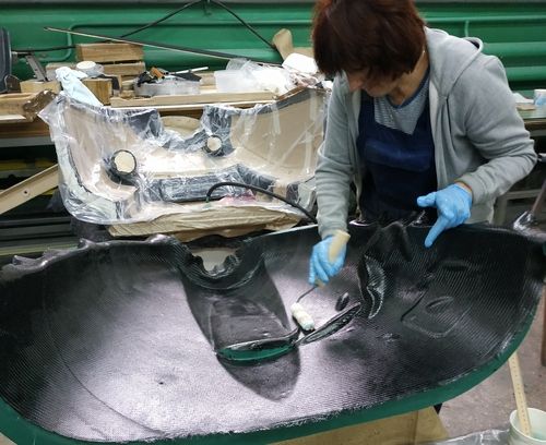

Покрытие отсеков топливного бака герметиком. Формовка капотов двигателя.

Какой герметик Вы используете для покрытия баков?

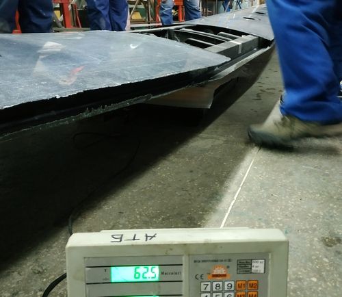

Извлекаем крыло самолета из пресс-формы. Контрольный вес крыла после склейки (без обрезки и зачистки) -62,5 кг. Подготовка к второму этапу формовки верхнего капота двигателя.
Сбросьте пожалуйста контакты, у кого Вы покупаете этот герметик в Украине
В Украине его нет.Вот ссылка на этот герметик.
