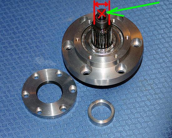

Млин в лс картинку незапихнешь 😡 , тогда здесь
Можно ли изготовить эту деталь удлиннив это место и интересен диаметр этого места????????
ТО ЧТО ЗАЧЕРКНУТО ЭТА ЧАСТЬ НЕНУНА
    5,1 КБ · Просмотры: 120
    74,5 КБ · Просмотры: 156
Диаметр 20 мм, но что вы будете с ней делать, она же каленая....
К тому же, это ведущий (первичный) вал редуктора, на нем еще сидит полумуфта демпфера, дальше еще одна полумуфта, а потом уже вал мотора.
на этом удлинении  при изготовлении нуно бут нанести шлицы и эта деталюшка встанет непосредственно в коленвал моего мотора у меня выход коленвала с внутренними шлицами диаметр 18мм , двигатель от лодочного мотора и там в коленвал вставляется вал дедвуда вернее торсион... снимающий мощьность и передающий через угловой редуктор гребному винту
