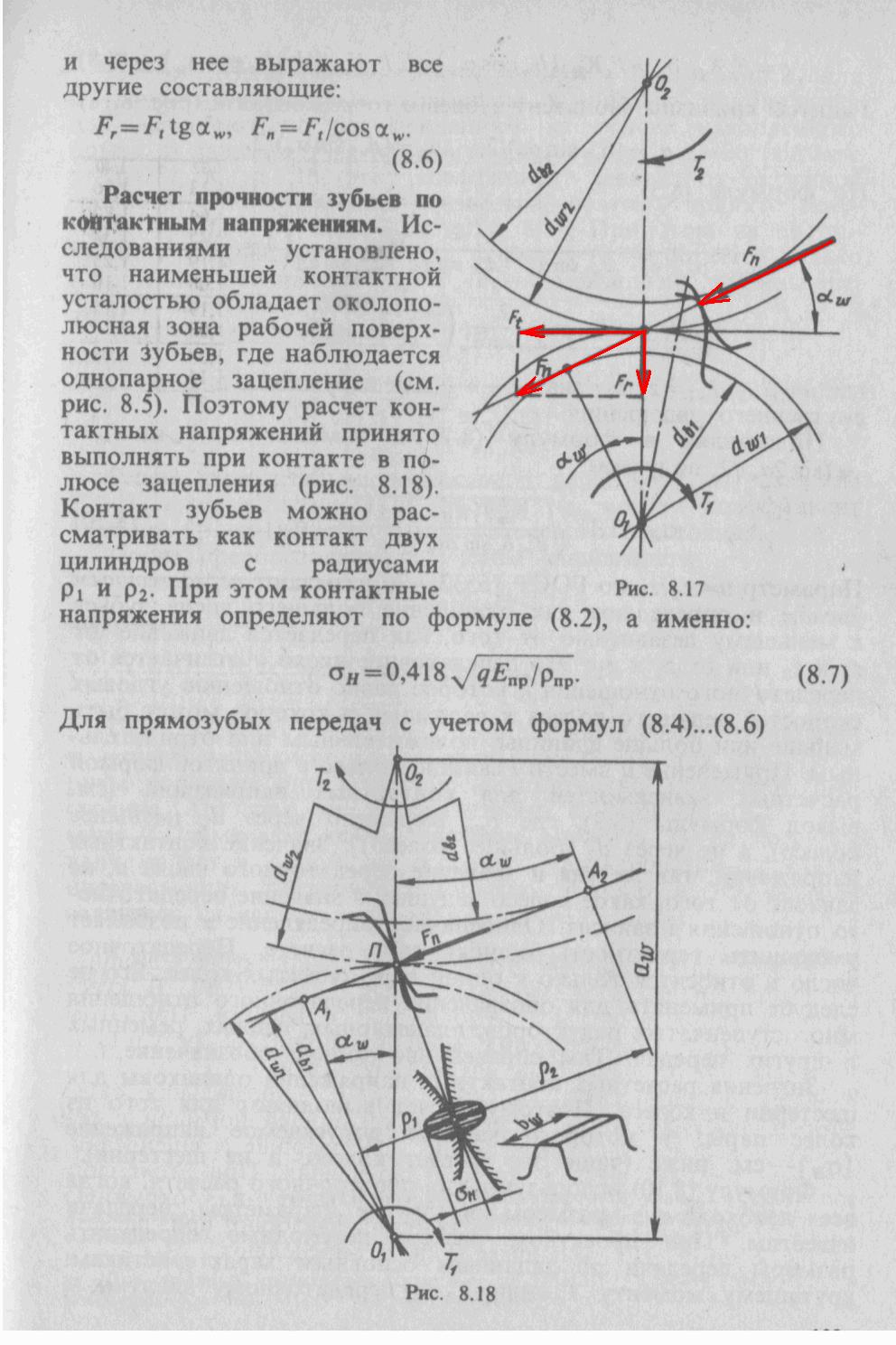

Если бы Вы были купи-продаем я бы никаких замечаний не делал, а так как все в Ваших руках, то можно прислушаться к советам или хотя бы обозначить проблемные места. Когда Вы говорите, что основная нагрузка осевая, я начинаю сомневаться, что Вы вообще знаете какие нагрузки в этом редукторе. Грубо, очень. Тяга винта максимум 350 кгс. Она же осевая. При крутящем моменте 20 кгм. зубья будут упираться друг в друга с усилием 800 кгс. На подшипники, с учетом плеча, это будет 1800 кгс. радиальной нагрузки. А так как подшипники конические эти 1800 кг добавят и осевой нагрузки килограмм 300. В Вашем случае эти усилия можно уменьшить максимально раздвинув подшипники и поставив ближе к шестерням. На входном валу и место есть. Это уменьшит перекос валов  и изгиб деталей под нагрузкой. Третий подшипник, как собаке пятая нога. В коленвалу его можно ставить только в штучном, отцентрованном варианте. Экономию веса на конических подшипниках надо рассматривать вместе с весом распорной втулки, регулировочной гайки и частью вала под ней и размеров корпуса.  На корпусе в данном варианте не сэкономиш, его все равно надо растягивать в диаметре до размеров маховика. Как смазывается самый дальний подшипник? Надо просверлить отверстие в корпусе и поставить козырёк для подвода разбрызганного масла. Распорная втулка должна быть пружинная или что то в этом роде, т.к.температурные коэффициенты расширения корпуса и вала разные. В Вашем варианте при нагреве подшипники будут зажиматься еще больше увеличивая нагрев. С каким усилием его затягивать? А может шариковый чуть большего размера без этого гемороя? Или роликовый не конический плюс шариковый?
А вот поясните,каким образом "упирающиеся зубья" передадут радиальное усилие на подшипники ? Конечно если они не заблокированы.
Ну Вы прям расписали...распугаете сейчас всех тех кто плохо знаком с ЖЕЛЕЗОМ! В автомобиле на ступице подшипники выдерживают и удары и перегрузки и ничего! на хвостовике подшипники стоят 17 лет и не менялись, только подтягивал раза 2 за всё время..так-что конусный подшипник. 😉
Вот как-то так в зубчатом зацеплении образуется радиальная сила, которая потом через вал передается на внутренние обоймы подшипников, а далее, через тела качения и внешние обоймы - на корпус.
Мне раньше тоже неплохо рефераты удавались. Неужели вы думаете, что расчет валов ограничился расчетом консольных нагрузок, а корпус у нас собран из китайской рисовой бумаги?

А выдавать страницы из учебника для младших классов церковно-приходской школы за указание к действию... это несколько... так скажем -некорректно.
Во-первых, никто никому не указывает, и не надо с железа переходить на личности.
А во-вторых, странички из учебника "Детали машин", написанного профессором МВТУ им. Баумана.
