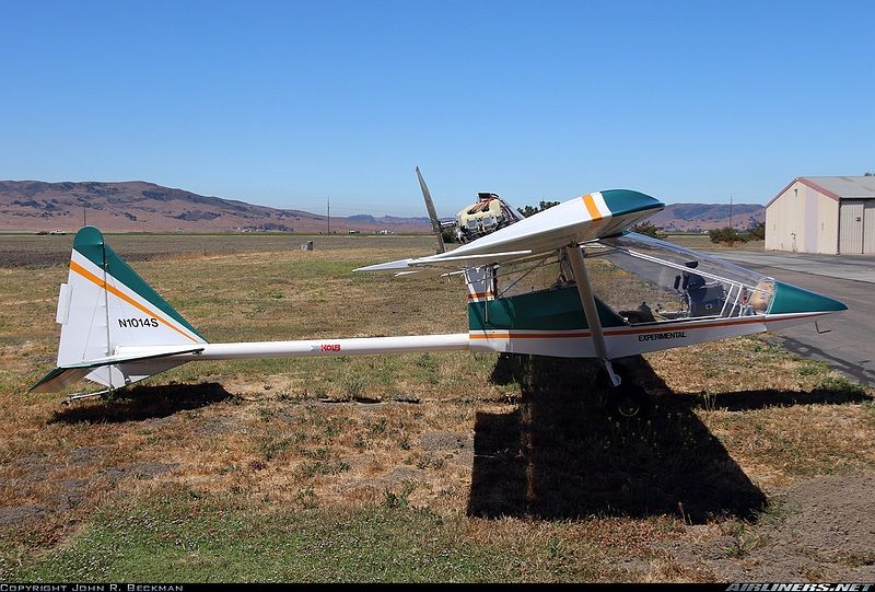

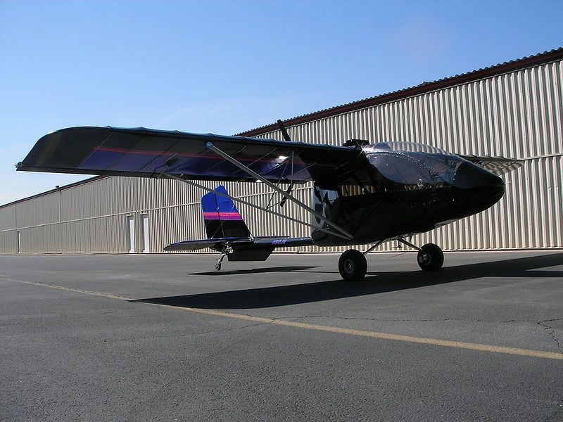

Схема кабины еще не утверждена, это либо тандем либо спарка, за образец рассматриваются два самолет Rans s-18 и Kolb Mark 3 extra.
У нас возникло несколько вопросов:
Кто летал на тандеме и на спарке, отпишитесь пожалуйста, не сильно утомляет тандемная посадка при длительных полетах?
Как победить убегающую центровку на спарке при пасадке высадке пассажира? Применить большое ГО с мощным триммером?
Если делать тандем то хорда крыла будет 1500мм, если же спарка, то наверное есть смысл увеличить до 1600 мм (размеры хорд образцов)?
Зашивать ли крыло целиком металлом или только лобик? экономия в весе при зашивке тряпкой от лонжерона 12-13кг, но с последующими недостатками в эксплуатации.
Есть ли смысл в обеих случаях делать т-образное оперение, для большей эффективности учитывая предпологаемые схемы планера самолета е го недостатками?
Не сильно ли близко стоит основное шасси к центру масс на Колбе? а то на лыжах чуть снежок и на нос....

У "колба" очень острый нос, при попытке "капота" - воткнётся в землю(снег), в этом плане нос "ранса" лучше.  С "Т" образным оперением в высокой траве будет лучше )).

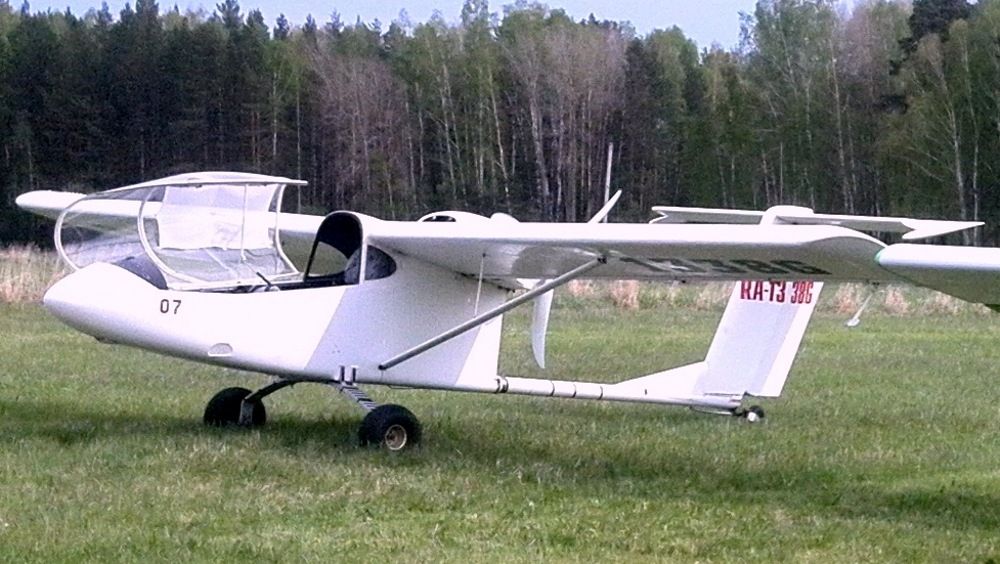

У нас для посадок на мало подготовленные полосы ставят на А-20 увеличенные покрышки и очень довольны.
    111,4 КБ · Просмотры: 145
Существует Т-образное оперение, у которого половинки на шарнирах складываются "вниз" - на цельнометаллическом планере IAR Brasov IS-29 такое. Не могу картинку найти, но принцип, как у Бланика, только складывание не снизу вверх, а сверху вниз, без снятия с планера.
А17 подскажи с боковиком А-20 как ведет себя на земле? Пробег разбег руление?
На взлете боковик практически не мешает, там от винта такой обдув!
При рулении на МГ при сильном ветре, особенно по дорогам с кюветами, надо страховать от разворота на ветер.
На посадке с закрылками в пос. положении  в конце пробега, при сильном ветре, есть склонность к повороту на ветер. На дорогу садился с без закрылков или надо быстро их убирать.
При взлёте проблем нет, хороший обдув киля.
На А-20, что выше на фото, установлены раздельные тормоза, рулится отлично с любым боковиком. Посадка при боковике 10 м/с проходит штатно даже на лыжах.
Часто озвучиваемые на форуме проблемы самолётов с хвостовой опорой, преувеличены, а касаемо А-20 проблем практически нет, одни плюсы.
