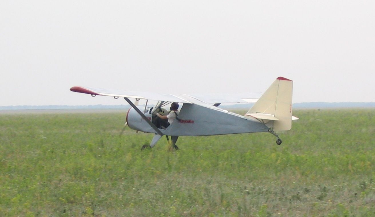

Есть у нас на самолете некий нюанс, в полете при даче газа с малого до взлетного на несколько секунд шарик убегает из центра, подскажите пожалуйста, что бы устранить этот момент, что нужно сделать для этого? По сути это не напрягает вообще, ввалил газу, чуток педальку прижал и отпустил, но коли уже строить новый самолет собрались, надо этот момент учесть...
Это  особенность  Вашего  самолета, впишите  его  в Ваше  РЛЭ  и  не  парьтесь.

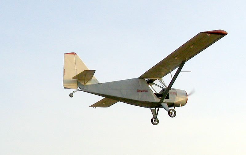

    24,4 КБ · Просмотры: 155

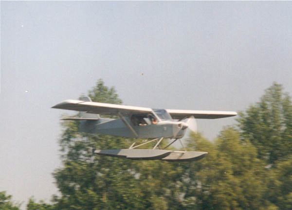

    80,4 КБ · Просмотры: 159
Вот кстати А-23
http://my.mail.ru/mail/ivanvahrushev/video/61/80.html
он летал на двух стандартных рмз-640 без доработок и без резанаторов.
и редукторов тоже небыло на нем, винт прамо на ось вешался.
и летал отлично, сейчас заменить 640 на рмз-500 и вообще счастье будет.
кстати с одим мотором имел скороподъемность 1,5м/с и это на 30л.с.
а за счет того, что моторы близко, отказ не страшен совсем.
вот ксти А-19 предшевственник А-27 как раз с большой кабиной
чтобы устранить сей момент надо убрать с самолета винт или вертикальное оперение из потока винта ;D
На самом деле это нормальная реакция на изменение обдувки хвоста.
На самолетах с вращением винта по часовой стрелке увеличение оборотов (добавление мощности) вызывает поворот влево. Убавление оборотов вызывает обратную реакцию. С винтом противоположного вращения реакция будет обратная
А мне кажется это реактивный момент, от СУ. Накреняет самолет в сторону противоположную вращению винта. Побороться можно наверное выкосом СУ, или установкой редуктора с соосными винтами, но это же не наш путь. 🙂

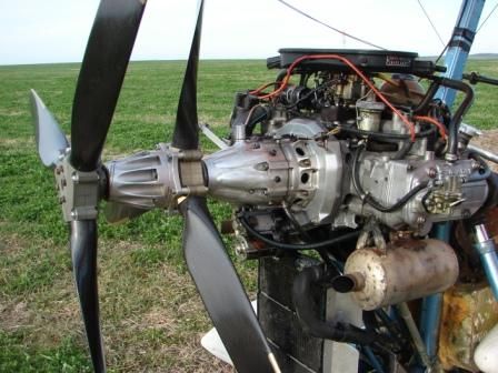

Как летающий на дельталете с весьма мощным мотором, смею заверить, что реактивный и гироскопический момент фиг чем из доступных мер можно парировать. Кардинальное решение -соосный редуктор... но такового под потребную мощность и момент нет и скорее всего никогда не будет.
Автожирщики с Украины делали такие единичные изделия ( В. Кульпинский) и получили превосходный результат, но опять же, цена заоблачная, и в несерийном исполнении, т.е. не на продажу.
Данный  редуктор может  изготавливаться  в  мелкосерийном  производстве  после  прохождении  ресурсных  испытаний  хотя  бы  500-600  часов  наработки ,  без  особых  замечаний ,  на  мощности  170  л.с.  Отдать   интелектуальную  собственность в  обьеме  шести  лет  упорного  труда  , постоянных эксперементов  и  исследований-  не  имею  морального права. Выход  один , дождатся отработанного  качественного  продукта  и  приобрести.  На   фото  вторая  рабочая  модель  2002г. На  2007г. наработка  составила около 465ч.  с лечением  разного  рода  недугов.
Наверх      « Крайняя редакция: 23.12.11 :: 03:00:17 от Kulpinskiy_Valeriy
http://www.reaa.ru/cgi-bin/yabb/YaBB.pl?num=1324210184
    34,3 КБ · Просмотры: 148
Всем спасибо за ответы, я тоже считаю что от этого убежать  сложно но можно, сегодня полётаю на другом самолете , Аи-10, посмотрю как там поведение.
Кто говорит про взлет, ребята, вы невнимательно прочитали мой пост, о том что на разбеге происходит это понятно, вопрос стоит именно о поведении в полете 😉
Ну ,если  в  полете , то  стоит  проверить  невилировку  самолета, установочные  углы  несущих  и  управляющих  поверхностей, самого  фюзеляжа  и  установочные  углы  СУ.  От  части  это  можно  скомпенсировать  накладными  триммерами  на  рулях  и  регулировкой  СУ  в  небольших  пределах. Кстати  если  после  кратковременного  отклонения  шарик  занимает  свое  место  без  вмешательства  пилота, то  это  ничего  страшного. 😉
