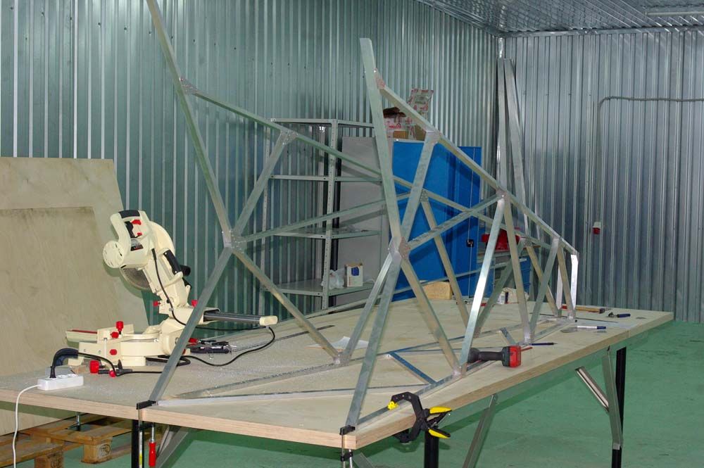

Действительно,с написания крайнего поста в ветке прошло времени так много,что открыв ее сейчас,прочитал даже написанное самим будто впервые.
Естественно,в этом раскладе вполне могло показаться,что этот проект,как и много,увы,других,заглох,зачах,дышит на ладан,оказался несостоятельным или есть еще какие-то причины нежелания озвучивать ход работ.На самом деле,все очень просто - работы должны производиться в приспособленном для этого помещении,которое,согласно первоначальным замыслам,должно быть отремонтировано еще к концу июля:однако то то,то это;не понос,так золотуха - все затянулось надолго,пока не было принято решение ремонт не заканчивать,а прекратить его,смирившись с недоделками.Временной лаг,правда,позволил без спешки приобрести основную часть инструментов,материалов,сделать кое-какую оснастку,отработать методику расчетов не вполне традиционных элементов конструкции,заложенных в проект,начать строить макет жилой части самолета и еще немало чего.
Но вот,наконец,руки дорвались до материала и сегодня можно с уверенностью сказать,что самолет с названием ЛАРОС-100 (расшифровывается как Летательные Аппараты РОСсии;Легкая Авиация РОСсии,версия 1.00)начат постройкой.
То есть,сегодня склепал боковину хвостовой части фермы фюзеляжа,не особенно и напрягаясь - выбранной технологией остался удовлетворен...пока,во всяком случае - дай Бог,чтобы в том же духе и продолжалось.Завтра,если повезет,будет склепана и вторая боковина - таким образом половина каркаса хвостовой части будет уже в активе хотя и не покушаюсь на лавры Юрия,строящего самолет за две недели - дай Бог ему здоровья После фотографирования выложу.
Lapshin
Сегодня две боковинки хвостовой фермы вышли из плоскости,соединившись и образовав собственно хвостовую ферму.После окончательной сборки и установки всех книц,следующим этапом будет сборка каркаса оперения,рулей и элеронов.
