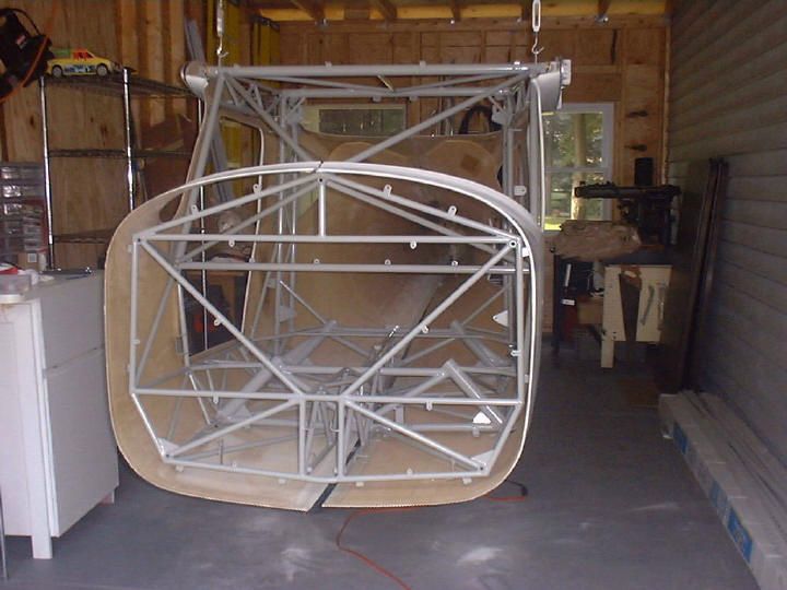

Владимир Павлович, может центральную балку лучше сделать фермой, как на Glastar Sportsman. Однородные материалы, проще получается крепление подкосов, шасси и доступ к мелочевке внутри лучше.

Речь,очевидно,идет о балке на полу вдоль ПСС - в общем-то,она осталась с времени,когда я собирался опирать на нее полурессоры основных стоек шасси,имеющие форму кочерги.Позже пришла мысль сделать корневую часть каждой полурессоры скошенной с одной стороны так,что при установке каждая полурессора проходит до противоположноно борта,представляя собою как бы распиленную по диагонали целую обычную рессору в виде скобы.В торце каждой полурессоры имеется штырь,входящий в соответствующий ШС на борту.В связи с этим изменением наличие продольной балки потеряло свою актуальность в пользу поперечной балки вдоль полурессор шасси,замыкающей также на себя усилия от подкосов и служащей опорой переднего кресла.Таким образом роль продольной балки фактически сводится к роли туннеля,закрывающего тяги управления и сечения элементов этого туннеля подбирается из конструктивных,а не силовых соображений.

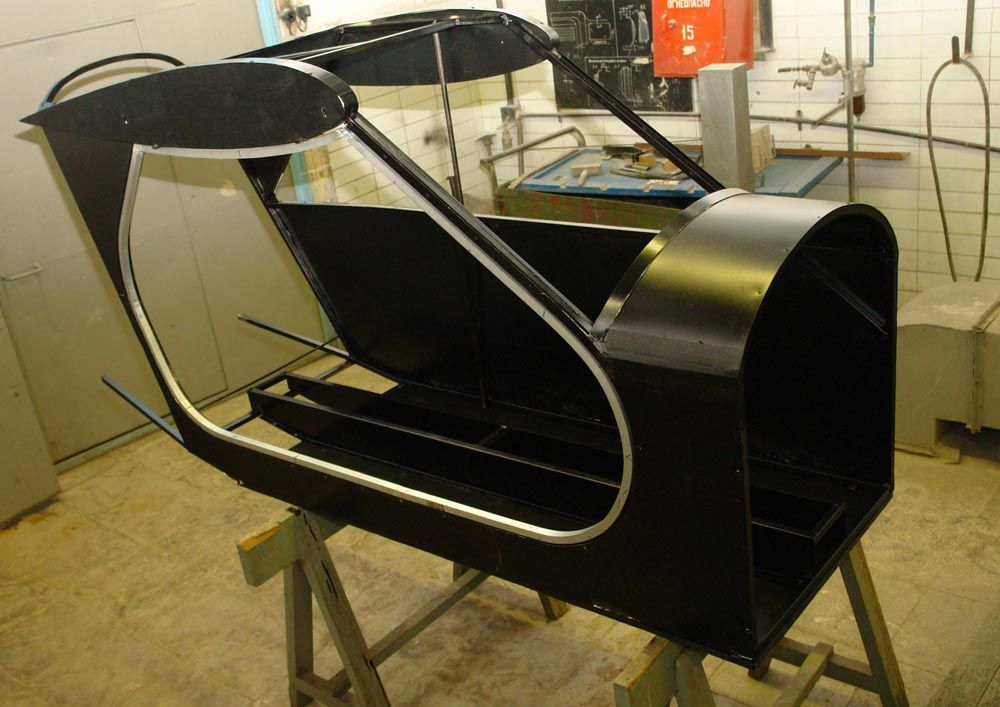

    И,вне ответа на вопрос,хочу предложить вашему любезному вниманию фото приобретающего все более похожие на самолет,формы макета кабины.Треугольник сзади двери будет застеклен.

Классно выглядит! Владимир Павлович носяру Вы ему обрезали, или это ракурс и цвет?
Нет - конечно я ничего не резал - съемка с этого ракурса и растояния сделала макет зрительно короче,чем в профиль.Вот так он выглядит очень компактным,и,не будь предыдущих кадров - не избежать бы вопросо,на тему "уместятся ли вообще здесь двое".Но,соотнеся зрительное впечатление с полутораметровой хордой крыла,думаю,можно более реально оценить габариты.
