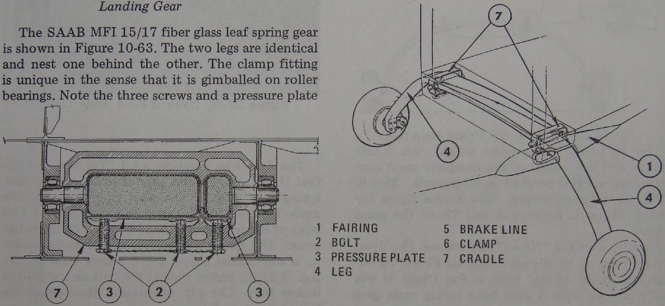

Владимир Павлович, я согласен с тем что нет смыла закреплять полуресоры посреди фюзеляжа, а подругому закрепить полу рессоры по бортам, так чтобы при этом они остались полностью одинаковыми и взаимозаменямыми, кроме как распилив цельную рессору по диагонали, не представляется возможным.
В схеме примененной на Сафари (так вроде звали SAAB MFI 15/17) меня несколько беспокоит то, что такие рессоры будут изгибаться, между опорами, в плоскости неперпендикулярной плоскости симметрии самолета и из-за этого могут повится перемещения оси колеса в продольном направлении ибудет происходить такое своеобразное закручивание рессоры. Т.е.  при строгом вертикальном ударе на оба колеса одно из колес будет стремиться переместится вперед, другое назад.
Возможно все это блохи и закрепление препятствует этому, СААВы летают, но как в анегдоте: "ложки нашлись, но осадок остался" :)
А может просто сфрезеровать толщину полурессоры на "ус", наложить их одну на другую и прошить (грамотно) болтами.  Предусмотреть технологические отверстия под болты в обшивке(если это надо).
В таком случае левая и правая половины не взаимозаменяемы.
Вот как это сделано на СААБе. Немножко заморочено с подшипниками.
Lapshin
Не,ну ребята сделали все по-честному,если не сказать - в лоб.Особенно впечатляет втыкание противоположной рессоры в этот поворотный узел : можно сказать даже - неожиданно.Чувствуется почерк военного КБ.При этом,правда,неясно,чем компенсируется изменение длины корневых частей рессор при прогибе..
