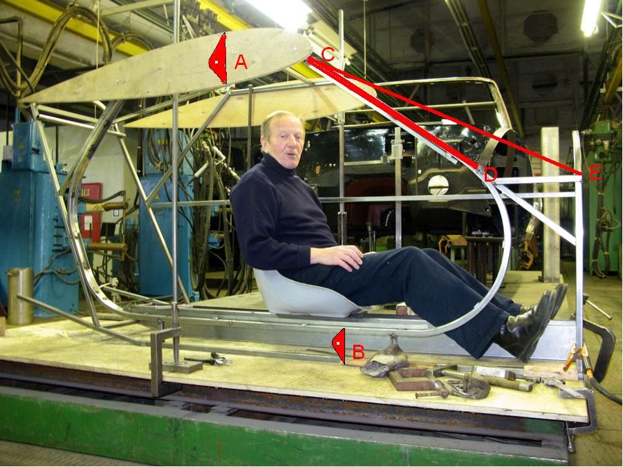

Хорошо,наверно я и правда плохо выразил мысли.Силы от крыла, направленые вверх или вниз в точке А, воспринимаются стойкой CD,которая в данном случае не может принимать большие нагрузки.Напрашивается усилить её либо стойкой между точками AB,либо дополнить стойкой CE.
В этом случае ответ следующий:между первым и вторым пилотами по каждому борту имеется по стойке,соединяюшей верхний (в виде бортовой нервюры) и нижний пояса средней части фюзеляжа,которые берут как вертикальную силу от узла навески крыла,так и горизонтальную силу от пилота при аварийной посадке.От Вашей связи СЕ толку никакого не будет - наоборот точка Е станет держаться на этом и зеркальном стержнях.
Спасибо.Теперь всё становится на свои места.
