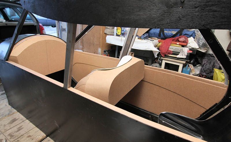

Lapshin
А вот на макете начались работы по внутренней отделке салона:в натуре вовсе не очевидно,что будет так же - но определенное впечатление составить можно.
