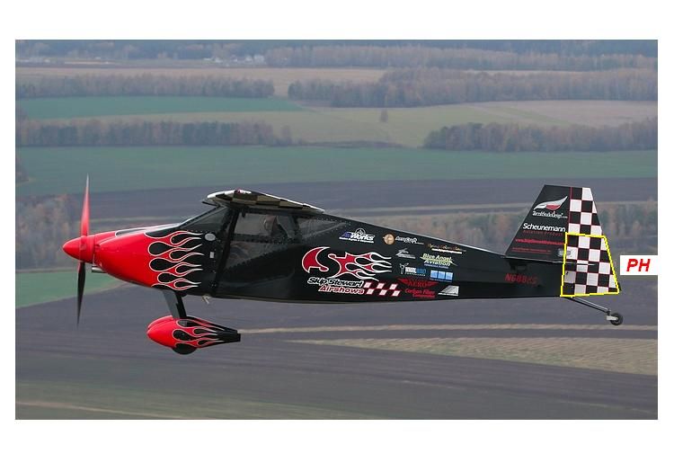

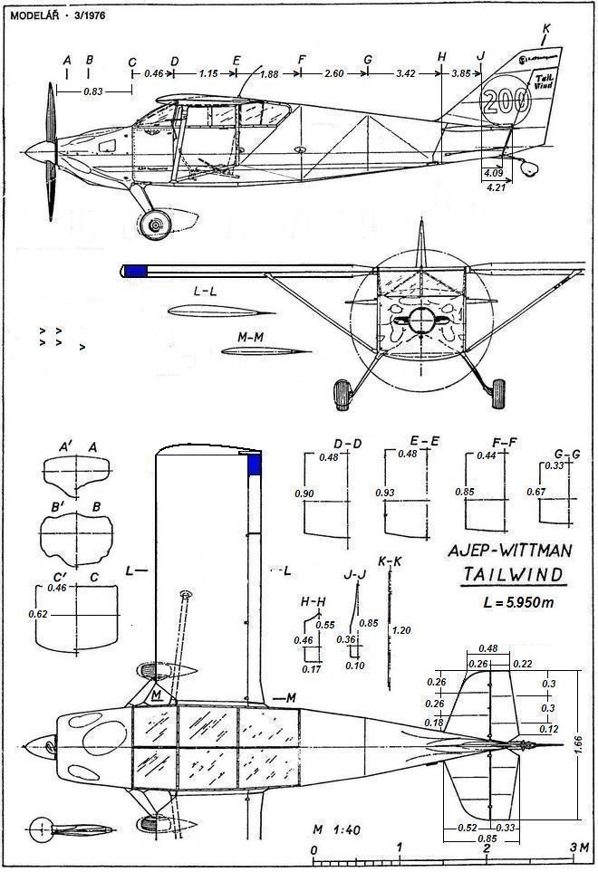

Ок. Вот этот с первоначальным (малым) ГО но увеличеным ВО английский (редкий)
и ниже классический (Затуринского)

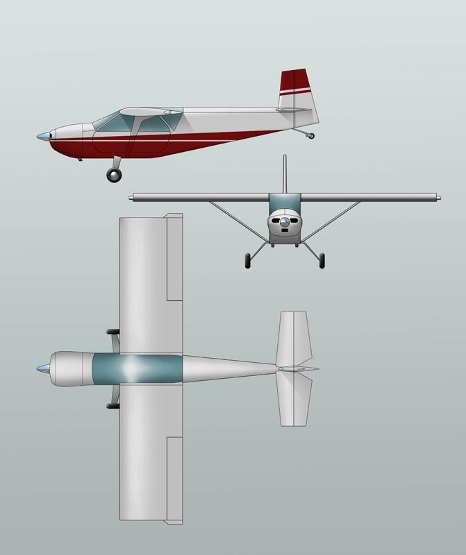

Мне трудно судить какой это будет пилотажник, но при выполнении учебных полетов инструктору будет не сладко по причине плохого обзора. Крыло с малым удлинением и углом установки близким к нулю приведут к большому углу тангажа в полете. Нос самолета будет высоко поднят на скоростях ниже максимальной.
Юр,в полете по-любому нос окажется ниже горизонта и инструктор через плечо вполне увидит даже ровно по курсу.А  5 градусов вправо-влево - и совсем неплохо.Это гораздо обзорнее,чем под фонарем.
Ну вот - угол макс.качества на таком крыле оказывается равен 3 градусам (без претензий на пилотаж поставил бы крыло именно под этим углом) - это примерно 180 км/ч:отличная скорость.

Я понял - но отвечу в понедельник:пора спать,будильник на 6 часов,позже на дачу не доберешься.
Распечатал картинку,померял - получились следующие размерения:
Размах крыла,м            6.53
Хорда,м                        1.152
Площадь крыла,м^2    7.522
Площадь ГО,м^2          1.1
Плечо,м                         3.136
Плечо отн.                     2.722
Стат.момент ГО              0.4
При всех неточностях замера геометрии порядок величины стат.момента получен в пределах 5% - таким образом,даже обратясь к известному учебнику Бадягин,Егер "Проектирование самолетов",получим,что эта величина чуть-чуть не вписывается в рекомендованную вилку 0.45...0.55.Полагая,что Бадягин и Егер,при всем к ним уважении,не библейские пророки,а Виттман вряд ли вообще знал об их существовании,вполне объяснимо стремление ради повышения скорости уменьшить все возможные площади,равно как и объяснимо последующее увеличение при отмеченном недостатке его эффективности.
Спасибо за ответ Владимир Павлович, я так и предполагал (там и профиль-то почти безмоментный) , однако вопрос о площади РН не раскрыт... интересно Ваше мнение по этому поводу?...
Lapshin
А с РН вопросов никаких не вижу вообще - самолет скоростной,и эффективности маленького руля вполне достаточно для выполнения разрешеных маневров при заметных,а не микроскопических его отклонениях.Естественно,при потребности в более энергичных эволюциях,руль следовало бы увеличить.
Крутка крыла есть? посадочные щитки?
Почему высокоплан? Ведь площадь элеронов по сравнению с с низкопланом и среднепланом должна быть увеличена. Да и устойчивость высокоплана лучше, а пилотажке нужен маневр. Устойчивость и маневренность-это противоположности.
И вообще, судя по рис, у вашего аппарата площадь элеронов маловата для пилотажки, тем более высокоплана. И обдува от винта тоже нема. Почему капот скошен так сильно?
Из за влияния высокорасположенного крыла на ВО , площадь последнего должна быть больше, чем у низкоплана,  у вас маловато вроде.  И площадь фюзюляжа перед ЦТ довольна большая. Пощадь ВО надо бы увеличить.
42 летний пилотажный CAP-10 будучи на 200 кг тжелее(макс взлетная 830 кг и площадь 10,85) имея движок всего на 20 л.с больше чем лайка 320 имеет скорость макс 340 км/ч, а у вас 270. Что то маловата у вас скорость

азмах крыла,м6.53
Хорда,м1.152
Площадь крыла,м^27.522
Площадь ГО,м^21.1
Плечо,м 3.136
Плечо отн. 2.722
Стат.момент ГО0.4
Спасибо за цифры, очень интересно получается...
По ВО, около метра...?, РН - 0,60 кв.м...?
Естественно,при потребности в более энергичных эволюциях, руль следовало бы увеличить.
...ага, ясно, а на сколько?
