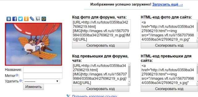

В смысле, я хотел сказать, что плеваться нехорошо. Загрузите нужное фото на хостинг и, скопировав нужный код после преобразования, вставьте его в сообщение

возможно мои трудности возникают из-за мака. но даже если так, то уменьшать размер фотографии, подгоняя несколько раз, в специальной программе, потом видеть что при таком весе качество фото сильно теряется, потом все равно форум ругается при попытке прикрепить. А загружать фото в облако и вставлять ссылку в сообщение, тогда видно не фото а только ссылку - все это мне удобным не кажется.
maverick07
Дважды два-четыре
Мне лично эти картинки ни о чем не говорят.  Совсем.
Поясню:
1. заходите на бесплатный фотохостинг
2. загружаете Чипа и Дейла со своего компа
3. в зависимости от того, куда хотите запостить картинку, выбираете код (из тех, что появляются справа от картинки)
4. копируете его
5. вставляете в сообщение на форуме
6. справа, голубым текстом, видите Загрузить ещё-это для следующей картинки с вашего компа
7. выполняете 2-5
8. и т.д., пока не зарядите все необходимые картинки
