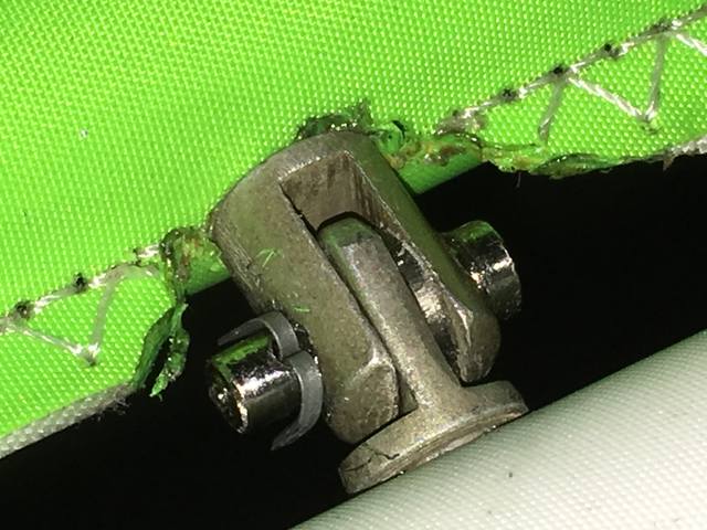

Можно, не надо картину так искажать. Винтики не с полной резьбой. Это болтики М4х40. У них гладкая часть =25мм. Именно такие болтики удобно использовать при частом снятии и навеске рулей. Вставляются на раз. Да, есть зазор 0,1мм. И это нормально.
Нет, Женя, винтики с люфтом - это не нормально! Пальцы без люфта - нормально. Я люфт не мерил, но самолет с запущенным двигателем звенел петлями как упряжка бубенцами. Не 0,1мм все-таки, петлей можно было ПОСТУЧАТЬ, подергав за рули рукой.

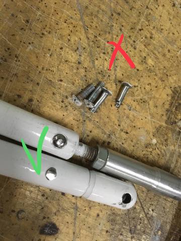

Поклеп на заклепки. Нет там саморезов. Возможно, головка похожая привела «исследователя» в заблуждение. Берется  М4 с гладкой частью- используется гладкая часть с головкой потай или иной, с обратной стороны расклепываем.
Блин, почему не заклепки-то? Я этот позор переклепывал, после того как мой инструктор спросил меня ЧТО ЭТО? и я чуть от стыда не сгорел!

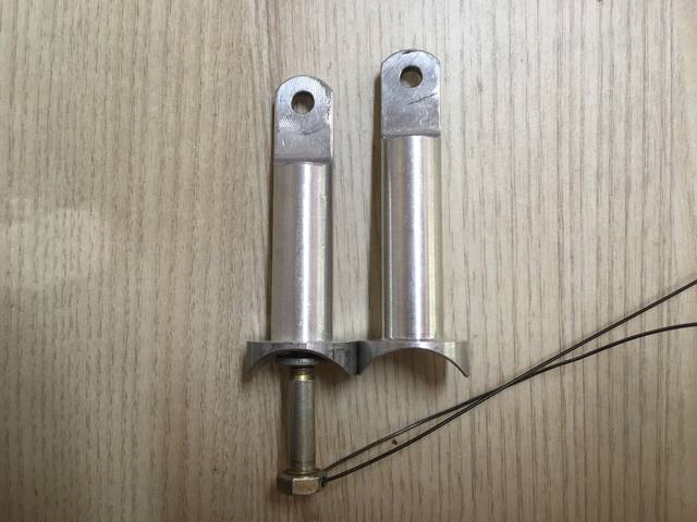

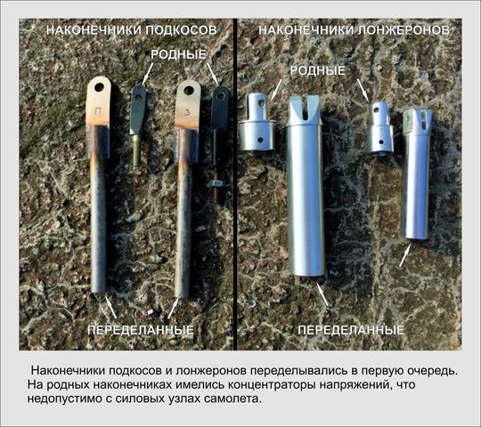

Одна из первых и дорогостоящих модернизаций - переделка наконечников лонжеронов и подкосов. Затраты более 10000руб. Понадобились: нержавейка, дюраль, лазерная резка, аргоновая сварка, токарно-фрезерные работы, порошковая окраска. Кроме того, установка новых наконечников подкосов повлекла за собой трудоемкую процедуру выставления геометрии крыла. Но оно того стоило. Заодно выставили фюзеляж в вертикальную плоскость (до этого был наклонен). Такие же точно новые детали мы первым делом изготовили для второго (оранжевого самолета). Так что, Евгений, не дизайном, как видите, приходится заниматься, а повышением прочности и ресурса.
Andrey A
Е-12НК
СПб
Для Евгения Коваленко и тех кто также не в курсе. Концентратор напряжения в детали - это нескругленный внутренний угол, от которого в будущем пойдет трещина. Резьба также является концентратором напряжений. В оригинальном исполнении наконечник подкоса работает на изгиб так как жестко крепится к лонжерону, работающему на изгиб в процессе полета и особенно при эволюциях и в болтанку и термичку. Если бы наконечник имел в соединении с лонжероном шарнир, то резьба может и не несла бы большой опасности разрушения узла. В моем новом наконечнике, в отверстие уха вставляется втулка чуть большей толщины чем само ухо. Таким образом организовано шарнирное соединение и изгибающий момент лонжерона больше не передается на наконечник подкоса и сам подкос.

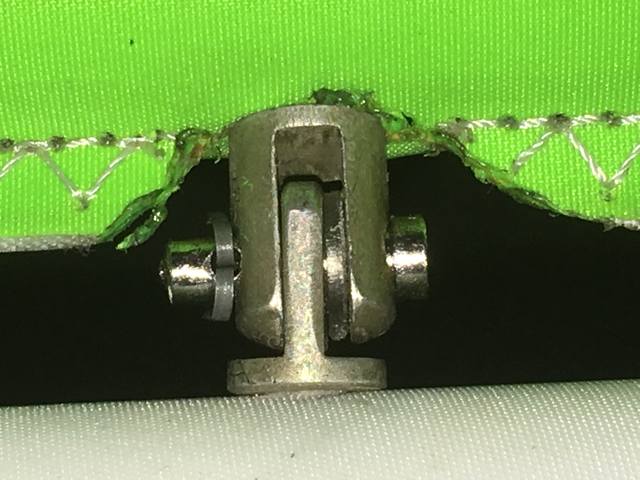

И вот еще мелочь, просто фото под руку попалось. Кабанчики на элеронах разной длины. Случайно обнаружил, когда сверлил головки болтов для контровки  :)
- Евгений, как вы рассчитали разницу плеч кабанчиков элеронов для компенсации момента вращения воздушного винта?
- Что, а это? Не-не, мне просто пофиг, я даже не заметил...

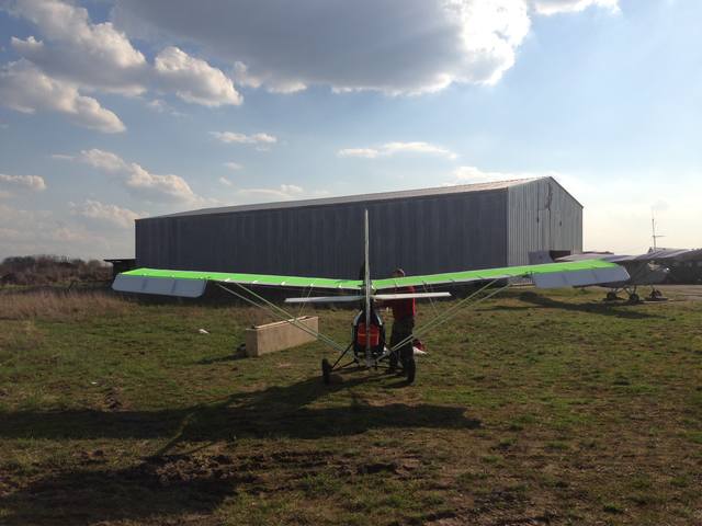

Чтобы не быть голословным насчет косого стабилизатора. Угол хорошо виден относительно крыла, но правильнее будет смотреть по килю, так как крыло само по себе стояло криво (нижний узел крепления подкосов приварен не по центру). Это фото сделано в первый день сразу после сборки.

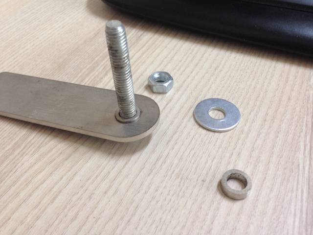

Евгений, зачем такие длинные? Диаметр петли около 10мм. Снова пофиг? Очень жаль.
Вот как я сделал: доработал отверстия в петлях развёрткой (кривоваты они были, некачественные, похоже на вырубку) и выточил из нержавейки пальцы с минимальным зазором в диаметре. Дополнительно выбрал люфт вдоль оси пальца шайбой из ПЭТа и собрал все на густую смазку. Вот так я "украшаю" по мнению Производителя свой аппарат.  :) Люблю чтобы красиво было!

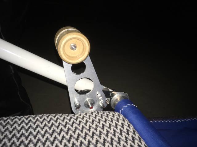

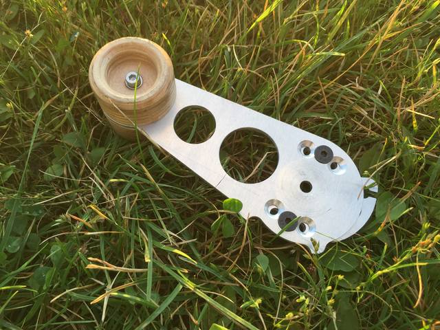

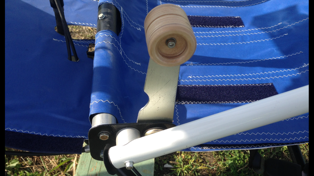

Перед вами оригинальный РУД производства Коваленко. Полукруглый вырез в нем говорит нам о том что РУД не открывал заслонку из-за того что упирался в трубу и Евгений предпринял попытку устранить это недоразумение. Но..... к сожалению заслонка все еще не открывалась примерно на 15%. Видимо пилить больше было просто некогда или может терпение у мастера закончилось - он как было, так отправил все это мне, чтобы дальше я сам разбирался. Жаль что не сохранилась оригинальная рукоятка - черное пластмассовое колесико около 25мм в диаметре, судя по виду это была регулируемая ножка от советского настольного прибора. Деревянная рукоятка - первая поделка воодушевленного своей покупкой новоиспеченного владельца самолета, наивно верившего что самолету для совершенства не хватает только красивой рукоятки на РУД.
Что по сути: у РУД имеется шкив, наматывающий на себя тросик газа при даче ручки от себя. В оригинальном РУДе этот шкив имел слишком малый диаметр. Мне понадобилось (я даже расчитал) изготовить новый шкив (а заодно и весь РУД) диаметром примерно в 1,5 раза больше старого.
Сейчас мой РУД выглядит так. Я углубился в модернизацию и сделал нелинейную передачу РУДа для своего удобства с учетом особенностей работы Полини. А также мой РУД имеет некоторую регулировку и упоры крайних положений.
А, где шайба перед шплинтом?  ;D

РУД штатный с маленькой доработкой. Приклепал дополнительную пластину- ограничитель алюминиевыми заклёпками 5 мм. Заклёпки в фасках, ничего не цепляется. Теперь РУД ходит от упора и до упора. Покатался вчера, понравилось. https://yadi.sk/i/H1eCi5fYawVISA
