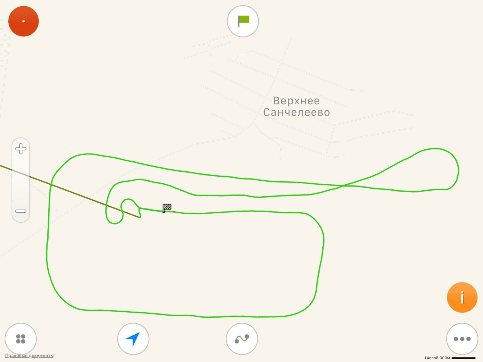

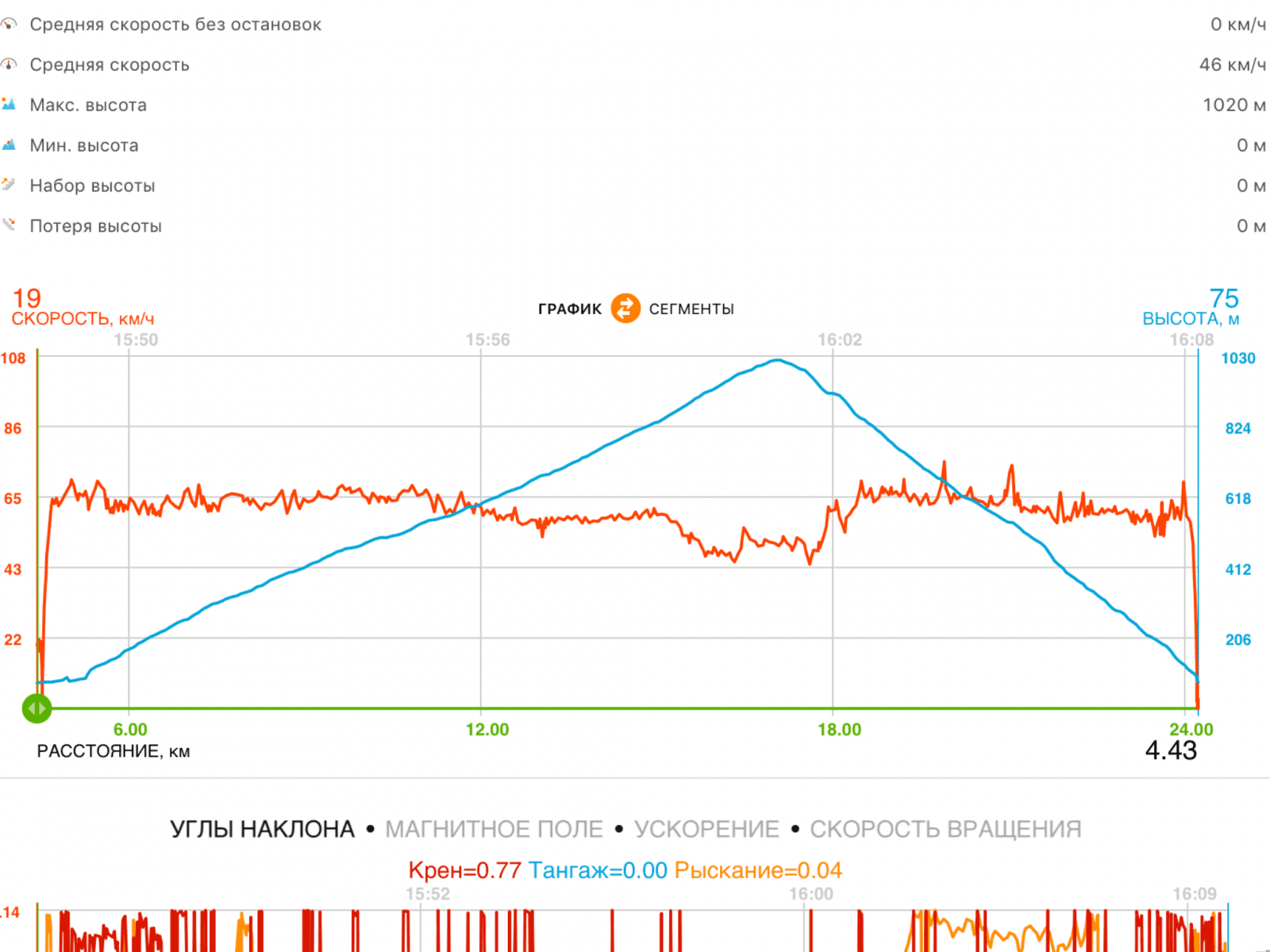

Вот тут посмотрел, Свой полет на ДАР Соло с выключенным двигателем, скорость снижения с высоты около 890 метров (1020 максимальная - 75 превышение- 55 метров потеря на охлаждение двигателя до выключения = 890). С момента остановки винта до посадки прошло 395 секунд. 890:395=2,25м/сек.
Траектория полёта далеко не прямая, видно по треку и на видео. Рекордов не ставил, просто летал.
Догоняйте, Евгений.
