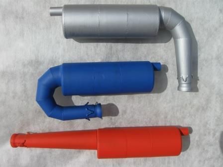

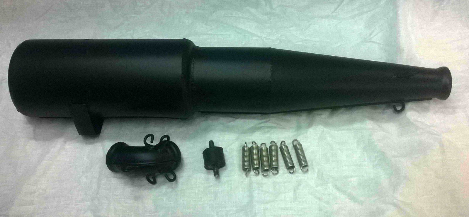

И на правах рекламы- мы делаем прямые выхлопные и на Ротаксы и Симоны...
поставлю зализ и проверю на половине или на четверти биплана я сейчас летаю...
Шепните в личку цены прямого выхлопа на Ротакс

Пожалуйста, Александр и мне тоже - цену прямого и его вес . С прицелом на РМЗ-500.
