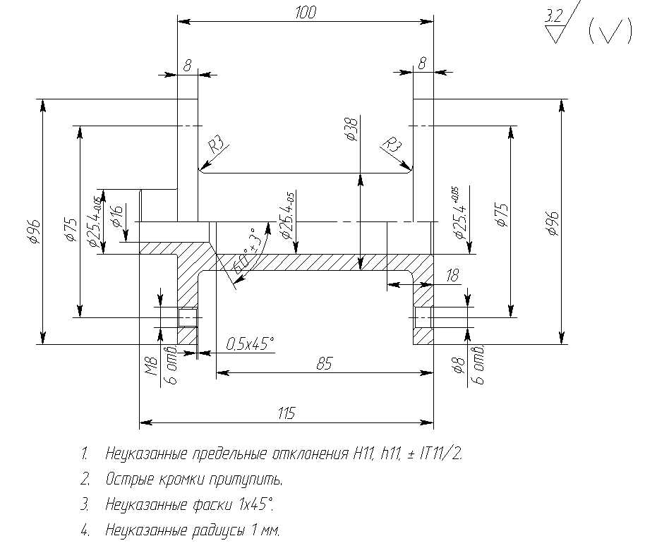

Нужен чертёж проставки между редуктором и винтом
aes
RIP
Редуктор Черновский, винт лугапроп R102.
Подскажите, может есть у кого-то такой чертёжик, наверняка ведь кто-нибудь делал себе.
Естественно фланцы интересуют, а длину проставки уж как-нибудь скорректировуем 🙂
     Я  ПОНЯЛ  ВАМ  НУЖНА  ТАКАЯ  ПРОСТАВКА  ... ЗАМЕРЬТЕ  РАЗМЕРЫ  НА  РЕДУКТОРЕ  ... НА  ФЛАНЦЕ  К  КОТОРОМУ  БУДЕТ  ПРИКРУЧИВАТЬСЯ  ВИНТ  ТОЛЩИНУ  СДЕЛАЙТЕ  ПРИМЕРНО  15ММ  ...  НА  ДРУГОМ  --- 10ММ ...  РАСТОЯНИЕ  МЕЖДУ  ФЛАНЦАМИ  НЕ  МЕНЕЕ  25 мм ... ДЛЯ  ТОГО  ЧТО-БЫ  ВСТАВИТЬ  И  ЗАКРУТИТЬ  КОРОТКИЕ  БОЛТЫ  С  КОНТРЯЩИМИ ПЛАСТИНАМИ ...
Спасибо,  проставка по сути своей именно такая как на картинке.
Нужен только чертёж фланца (отверстий под болты) для её самостоятельного изготовления и не более того.
Именно чертёж (если есть у кого конечно) под Черновский редуктор и R102.
Не пойдёт. Это деталь от шкива нашего "древнего" ременного редуктора.
Нужно убрать выступ 5 мм и изменить диаметр 80 мм (где 6 отверстий) на диаметр 75 . Это диаметр для отверстий ступицы винта(луганского).
И даже после этого небудет точной центровки при посадке этой детали. У черновского редуктора отверстия на Ф75 М8 (6 отв.) неточно просверлены. Про это целая ветка на Форуме есть. Будет биение.

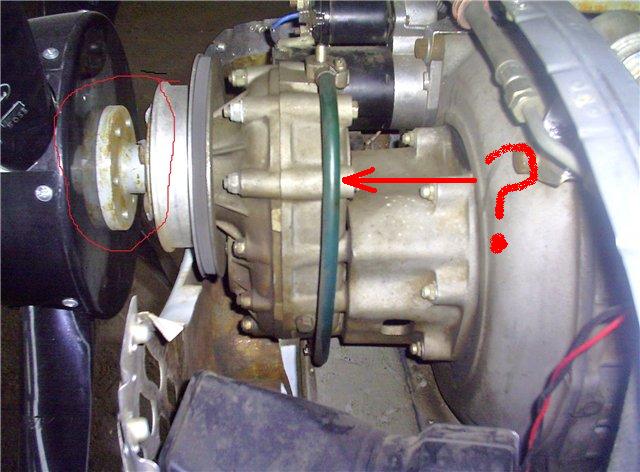

Дико извиняюсь за off top. Вот это (см.рис.) для чего? Отписал бы вопрос в личку, да туда картинку не прицепишь.
    54,9 КБ · Просмотры: 147
    ДА ...  ЭТО  КОНТРОЛЬ  УРОВНЯ  МАСЛА  В  РЕДУКТОРЕ ...
    ПО  РЕКОМЕНДАЦИЯМ  ЧЕРНОВА  ... ЗАЛИВ  МАСЛА  ДО  ПРОБКИ  --- ПЛЮС  70 мл
           на  этом  снимке  виднее .....
ПО РЕКОМЕНДАЦИЯМ ЧЕРНОВА... ЗАЛИВ МАСЛА ДО ПРОБКИ--- ПЛЮС 70 мл
Спасибо за инфу. Три года являюсь "щисливым" обладателем Черновского редуктора а о такой рекомендации не слышал. Увидел эту шлангУ, подумал, что это очередной народный рецепт по борьбе с известным дефектом редукторов, когда механизм приобретённый как редуктор, за те же деньги "молотит" ещё и как маслонасос, поливая мотор и винт маслом из сапуна.
Ещё раз извиняюсь за off top.
Изготовлено около десятка таких проставок длиной до 150 мм. Материал Д16т. Если этого нет подойдёт Сталь 20, 40Х, 30ХГСА. Масса стальной проставки длиной 100 мм примерно 1,3 кг.
