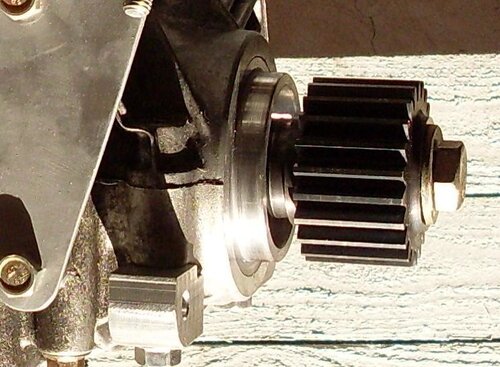

Мои  друзья  сейчас  связались  с  самодельным  редуктором  -  который  достался  по  случаю  -  по  сходной  цене.
В  общем  изделие  очень  напоминает  редуктор  Галласа.
поставили  на  снегоходный  Ротакс  593  -  но  пока  не  испытывали...  Как  он  себя  покажет  -  непонятно.
«вал и  малая  шестерня.»

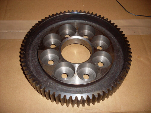

К  вопросу  про  демпфер  - в  самодельном  редукторе  у  моих  друзей  -  демпфер  встроен  в  большую  шестерню  :
«шестерня.»
В  выемки  вставляются  демпфирующие  элементы  из  маслостойкой  резины  и  в  их  отверстия  вставляются  пальцы  торчащие  из  планшайбы  связанной  с  валом  винта.

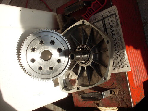

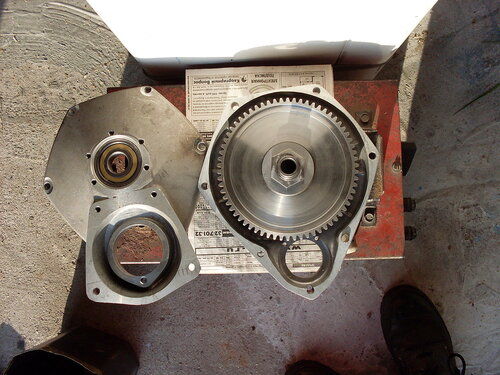

« разобранный  редуктор»
Этих  редукторов  было  произведено  5  штук.  ( мечтали  сделать  милион  :)   )   Один  работает  на  ветряной  электростанции.  Один  -  говорят  гдето  летает  с  лодочным  мотором  Вихрь.  Один  поставили  на  Ротакс  503  ( по  слухам )  и  ( по  слухам )  он  летал  ( или  летал ) когдато....
Один  у  нас...  Ещё  один  продан  и  куда  ушол  -  неизвестно....
  Как  данное  изделие  поведёт  себя  под  нагрузкой  мотора  в  105  кобыл  -  неизвестно.  Будем  сначала  гонять  на  стенде  на  земле  -  пока  не  поверим  или  не  выкинем.
