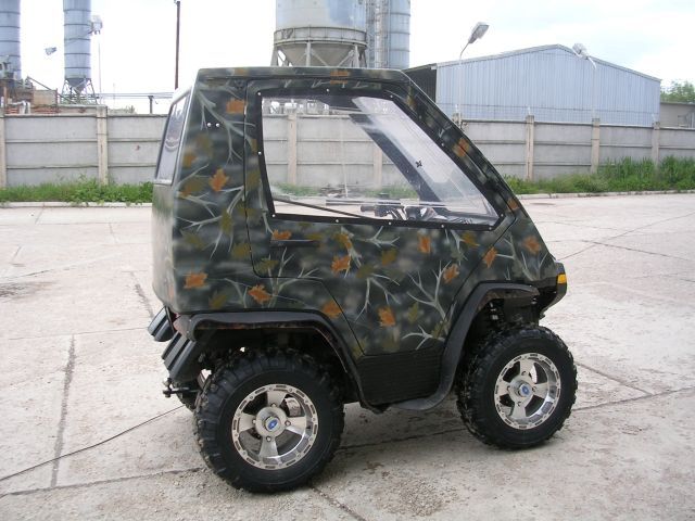

я определился. по возможности минимальные размеры,только люминтий,двиг. на 100 хорсов и способность доставить двух "кексов" на 500-700км. А так же неплохо иметь короткий разбег. Взлёты  CH-701 на YouTube впечатляют. Сварка рамы дело дохлое, читаю про поиски труб народом и хочется снять шляпу перед терпением и желанием наших летать вопреки всему и вся. Это мой первый самолёт для двоих поэтому хочется что нибудь красивое. Знаком с компазитами,но это муторно и долго. И так: крыло с элеронами и закрылками.Фуз по смыслу CH-701,оперение д-16.Хочется обойтись без тряпок. Одна из моих работ с пластиками,фото прилагаю.

Продай таких штук 10 и купи себе  Аэропракт А-20 и будет счастие. А если уж совсем классик то А-22. Но А-20 очень интересная машина и обзор супер. Разбег/пробег - 80 м - нафиг СН-701 копировать с его качеством в 5 единиц?

Мною выполнена только кабина,а остольное это паларис 750. Самолёт хочу сам построить.  Люблю делать хорошие вещчи. В авиацию не попал по здоровью,а летать хотел с детства.Был одноместный из элеронов ан-2 ,мотор замучил(15 лет прошло,граница была на замке),толком и не летал.Сейчас созрел, вот и хочу услышать совет. Ткните в ту ветку где "Алюминий вместо фанеры" . Я вроде стараюсь внимательно искать.
