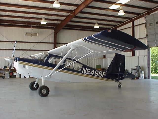

А UTe-150 (BELLANCA 8 SCOUT) не нравится? Ферма+люминь с тряпкой... 😉 Чертежей немного есть 🙂

Какой симпатичный самолёт! А как можно познакомиться с чертежами? Мне не для того, чтобы его повторить, а с целью познакомиться с конструкцией  и чего-нибудь сошпионить оттуда. Меня и Китфокс интересовал в части крепления фанерных нервюр к трубчатому лонжерону. Пока перед сборкой своего есть немного времени что-либо изменить
