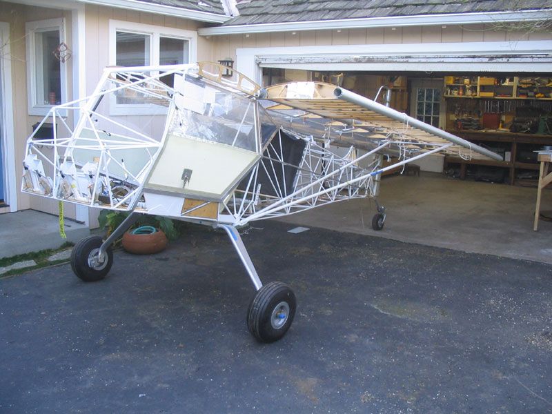

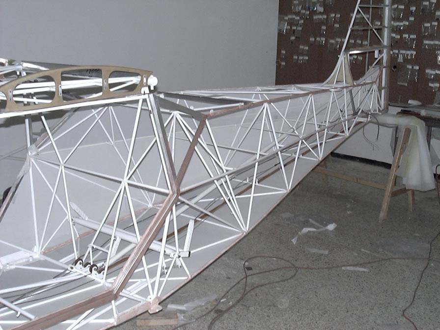

НУЖЕН СОВЕТ ПО КИТФОКСУ
Рама как рама то есть ферма....каша из трубочек ;D

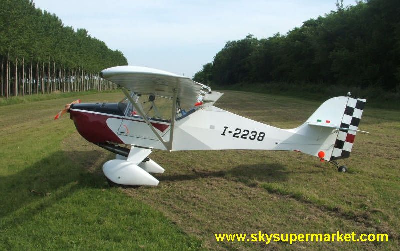

Тем не менее самолёт мне очень нравится 🙂 Есть в его дизайне что-то ......такие точно сердцем выбирают 🙂

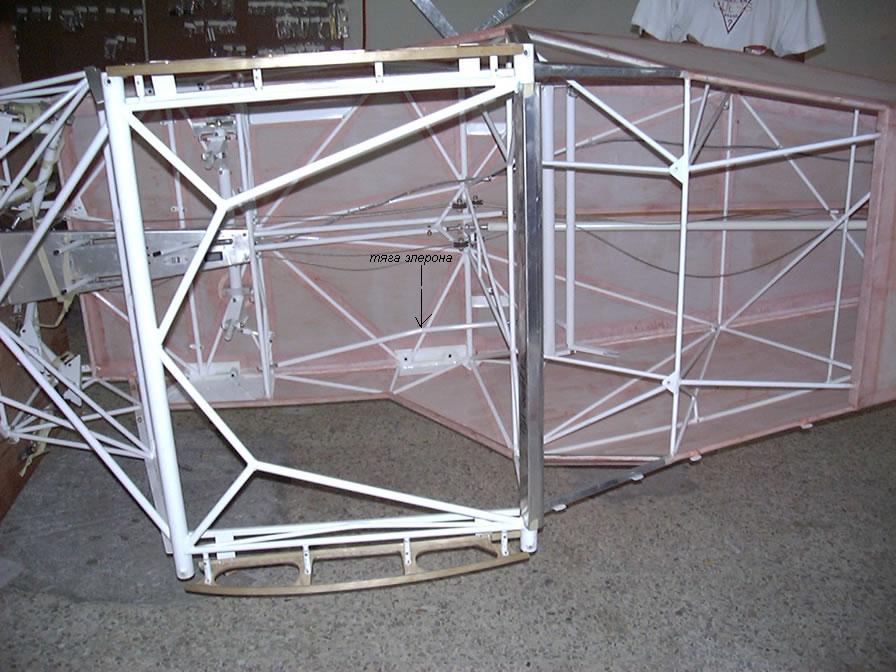

Коля...где взял дай ссылочку...плиз.. 🙂 Насчёт тяги элеронов ниччо не понял...откуда она взялась в этом месте... или ещо фоток давай... или на пальцах рассказывай...что конечно хуже... 🙂
Эх болят мои пальцы.Сергей да всё у себя взял,в закромах ;D Ссылку сейчас уже не найду .....Собирал давно.....щас на ящик тебе скину 😉
Спасиб... ферму по максимуму...будь ласка. 🙂

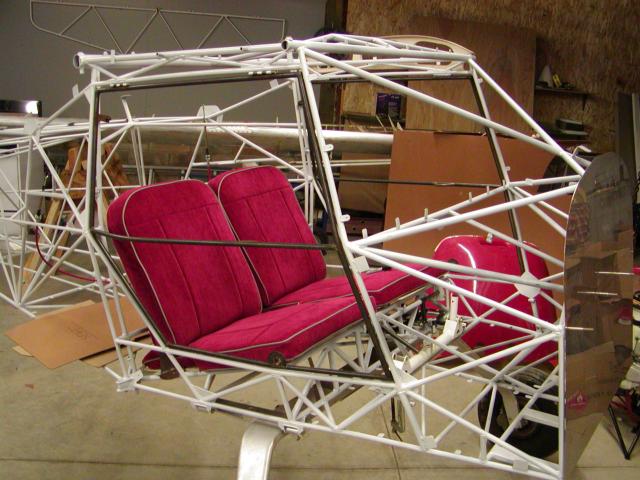

Еще из закромов...

Самолетик симпатичный,но сразу хочу предупредить-полутароместный.Вдвоем очень тесно.
    65,6 КБ · Просмотры: 138
Нормальная кабина-она только на фото.У меня есть оригинал  😉 (фюз с крыльями🙂 ).
На фотках,что я выложил-100% Авид.
А вы по чему судите ? На Фоксе-ненамного больше.
Порода таже AVID FLYER ....два на-армальных места
Ну,блин,охренели...Кружева такие из трубочек только мазохист нарисует.

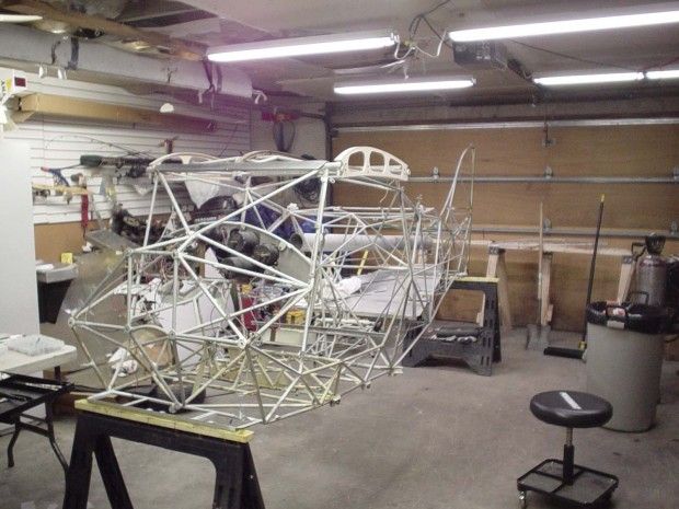

Пошто-то сдаётся мне что тут чистая эмпирика...но нет инфы как часто его ломали...если кто в курсе... расскажите пожалуйста... думаю это очень важно.  :🙂
Win сказал(а):
Палыч...вот ежли честно...то меня это тож немного волнует....нафига так много? и мож это такой супер грамотный расчёт?...как вы считаете? :🙂
Таких расчетов не бывет и не может быть.Замена кружева мелкоскопических трубочек с мизерными критическими напряжениями на элементарную стенку с отверстиями облегчения не увеличит веса ни на грамм,но упростит на порядок сборку фермы.
На самом деле все равно.Ферма в КИТе уже готовая идет 🙂
Но,хочу сказать,что ООЧЕНЬ легкая.

Так весь воопрос именно в этой ООчень лёгкой ферме....здесь весь феномен этого аппарата и зарыт... 🙂
А еще преимущество-в складнык крыльях.
А нормальная ферма всегда легкая - напомню,что ферма ф-жа Су-26 с экспл.перегрузкой 12g весит 51 кг;ферму шестиместного самолета с М-14П можно носить вдвоем - ее вес чуть более сотни кг.
Конструктор у этих самолётов один.Путём этого частокола добился де меньшего веса. Интересно а как с ресурсом у этой паутинки? Владимир Павлович вынесете свой приговор 🙂
