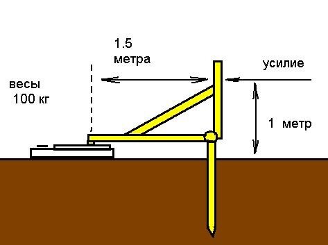

don migel  -  имея  тележку  паралёта  -  какой  ещё  стенд  нужен ?  Это  готовый  стенд  с  мулинеткой  🙂  Недостаёт  только  весов  для  определения  статической  тяги.  Нужны  напольные  весы  и   рычаг  надо  построить  из  подручных  материалов.  Немного  досок  -  водопроводныз  труб  и  смекалки ... Примерно  так  :
Для  вычисления  тяги  -  умножаем  показания  весов  на  полтора....  На  телегу  крепим  трын  -  упираем  его  в  стенку  рычага  в  метре  от  точки  вращения....  Один  сидит  на  телеге  -  газует  -  второй  смотрит  что  весы  показывают....
Какой  ещё  суперприбор  нужен  для  того  чтобы  измерить  увеличилась  тяга  -  или  только  звук  изменился ?

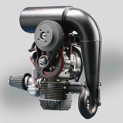

A est li czertezy rezonatora dla solo 210 ( na paraplan)
По  поводу  Solo-210.  Я  лично  с  этим  мотором  дела  не  имел.  Однако  на  уровне  банальной  эрудиции  -  мотор  вроде  неплохой.  Про  него  есть  достаточно  приличные  отзывы.  Когда  пишут  -  типа  гайка  открутилась  - тут  сами  виноваты.  Нужно  следить  -  шплинтовать  и  т.д.  Немного  настораживает  что  пишут  про  высокую  температуру  при  эксплуотации....  Моторчик  видимо  требователен  к  качеству  бензина  -  смазки  -  настройки  карбюратора....  Вот  интересные  ссылочки  с  заметками  про  парамоторы  :
http://paraplan.irkutsk.ru/sections/technics/articles/?dp=motors_opyt
http://www.para-shock.ru/production/Solo.html
Родной  глушитель  -  конечно  полное  безобразие  от  трактора.....
Очень  приличное  впечатление  оставляет  мотоустановка  предлагаемая  фирмой  Сибаэро.  Я  часто  упоминаю  Сибаэро  -  не  подумайте  что  я  их  рекламный  агент  -  просто  похоже  что  они  -  вполне  вменяемые  люди  -  серьёзно  подходящие  к  вопросам....  На  когоже  ещё  ссылаться  🙂   Вот  их  парамотор :
http://sibaero.ru/index.php?module=xid&func=viewpub&tid=6&pid=5
В  полный  размер :
http://img-fotki.yandex.ru/get/3906/kvadrat67.32/0_33451_96498cf8_orig
Первое  что  напрашивается  -  попробовать  договориться  о  покупке  готовой  выпускной  системы....   Или  чертежей...
Если  договориться  не  получится  -  тогда  я  попробовал  бы  воссоздать  чертежи  по  вышеприведенной  фотографии.  Нам  невидно  -  что  в  цилиндрической  банке.  Это  минус.  Однако  по  опыту  -  я  могу  предложить  вариант -  который  скорее  всего  будет  неплох.  Как  минимум  -  намного   лучше  чем  родная  квадратная  банка. Я  -  на  свой  вкус  -  начал  бы  с  такого :
Вобще  -  ничуть  не  удивлюсь  -  если  товарищи  оз  Сибаэро  просто  приварили  к  резонатору  часть  скутерного  глушителя...  Примерно  такого  :
Если  уши  не  жалко  -  можно  сварить  конуса  и  глушитель  совсем  не  делать.  Тяга  будет  на  несколько  кило  больше....  Вес  на  1.5  кг  меньше....  Но  звук  получится  -  на  любителя.

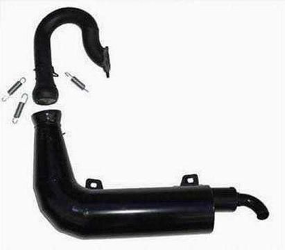

У кого есть чертежи резонатора SOLO 210?
Видно  нет  нигде  чертежей....
Не  думаю  что  никто  не  делал  самодельный  резонатор  для  такого  мотора....  Просто  если  делали  -  то  путём  научного  тыка  -  без  чертежей.  Ну  а  товарищи  из  Сибаэро  -  думаю  заняты  производством  и  продажей  мотоустановок  -  а  не  распространением  чертежей  себе  в  убыток....
Так  что  есть  2  пути  -  искать  готовый  резонатор  -  чтобы  скопировать  -  или  идти  путём  создания  самоделки  по  мативам  конструкции  Сибаэро  -  как  я  писал  выше.....
Посмотреть  на  импортый  опыт  -  можно  например  по  ссылкам  в  сайте :

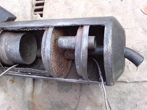

1. картинки смотрели все. глушаки пилили все что попадались. пробовали разные варианты. много ошибались.

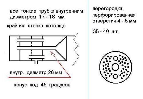

2. глушители делаются "с листа железа" полностью на нашем производстве. применяется десяток штампов. сварка только аргон. со стороны - только пружинки.
3. если кто из форумян будет у меня на производстве- дам сфотографировать наш пиленный глушитель. сам я фото старой ржавой банки выкладывать не буду.
4. резонанансная часть по отдельности на авиационном двухтактнике большой проблемы в разработке не представляет- тк узкополосный резонатор высокофорсированного двигателя не обладает надежностью и поэтому мы за мощностью уже не гонимся (и другим не советуем). расчитать резонатор можно по любой формуле только рекомендуем выбирать не радикальные параметры- поменьше углы конусов.
5. шум для нас сложнее. физические процессы шумоподавления однозначны и эффективность шумоподавления определяется только оптимизацией внутренних процессов при ограниченных ресурсах. расчету глушитель не поддается. существует определнное ПО но увы это профессиональный продукт и я его добыть не смог.
