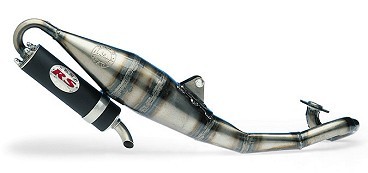

Замена родной бочки глушителя от Хонды Дио на резонатор с глушителем на мой взгляд имеет прямой смысл.
Однако в этом деле есть подводные камни. На рынке запчастей присутствуют выхлопные системы являющиеся резонаторами и  выхлопные системы имитирующие резонатор. Выглядят все красиво. денег стоят. А реально может быть вещь а может быть пародия на вещ. На глаз - не отличить...
Я уже писал про это в теме :Установить Глушитель после резонатора
Вот  примеры  на  эту  тему :
Снаружи вид вполне спортивный - а внутри чёрт знает что. А точнее - мегафон и первая камера глушителя...
http://spbscooter.narod.ru/content/rz_fors3.htm
Ставить  такое  дорого и скорее бессмысленно...
Будет красиво тихо и скорее всего без прибавки скорости.

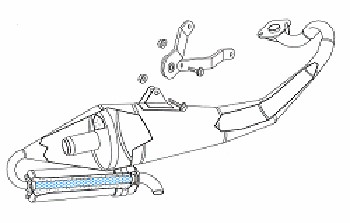

Девайз вроде-бы  от Джога. По форме-самый настоящий резонатор, однако - пилим и  о  ужас ! :
Чертёж - составленный по  результатам вскрытия :
Этот  резонатор  мой друг купил за 300 рублй у барыг...
Распилил - прослезился - выпотрошил начинку - сварил корпус снова  ( с подгонкой по изгибу ) и поставил на мопед Пилот 50  2 Т.

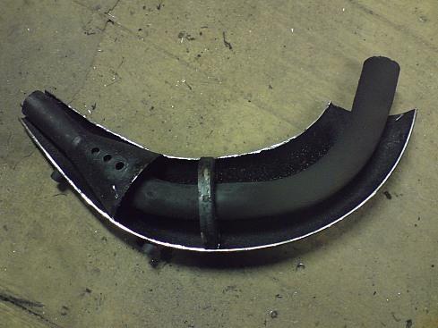

Вот ещё картиночка на тему - что у кошки в животе ?
( распиленный  дивайз  от   STELS TRIGGER 50cc  )
Это не резонатор - это совсем другой мех...  просто  смех   :'(

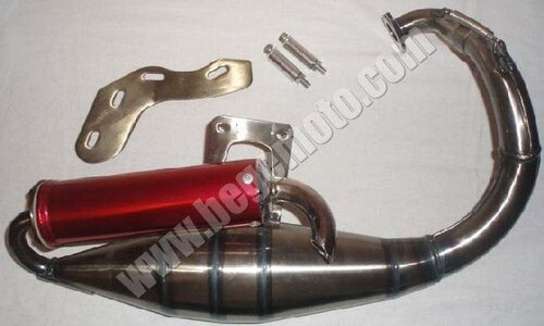

Короче - приходим в магазин ( или к барыгам ) - а там лежит - примерно такое чудо :
И  стоит  оно  примерно сто баксов...  Вопрос - это резонатор  или только заготовка  для  пионерского творчества ?  Если придётся всё переваривать  от корки до корки - жаба не  задушит ?
В общем - резонатор это хорошо.  А ещё лучше -  это если  не попасть с  ним в засаду...

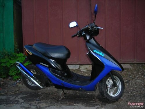

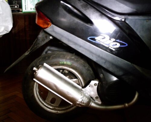

Я  когда  решал  как  поступить  -  хотел  купить  готовый  резонатор  с  глушителем.  Но  против  были  следующие  факторы -  то  что  продаётся  -  стоит  не  дёшево.  Варианты  для  Дио  - я  встречал  довольно  длинные.  Как  на  этом  рисунке :
«Резонатор  тюнинговый.  Хонда Дио AF - 27»
А  мне  нужно  чтобы  можно  было  скутер  стоймя  в  маленький  лифт  ставить.  Домой  на  пятый  этаж  поднимать.  У меня и крыло заднего колеса раскладное сделано...   Скутер  на  балконе  живёт...
Опять  же  можно  нарваться  на  псевдо резонатор.

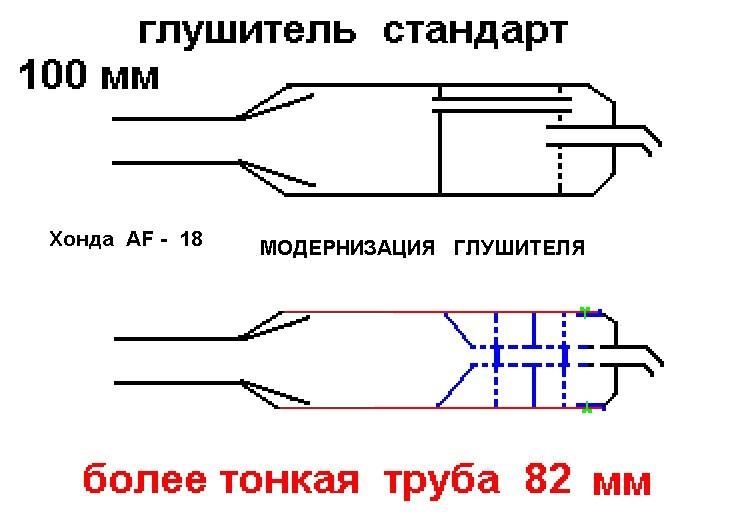

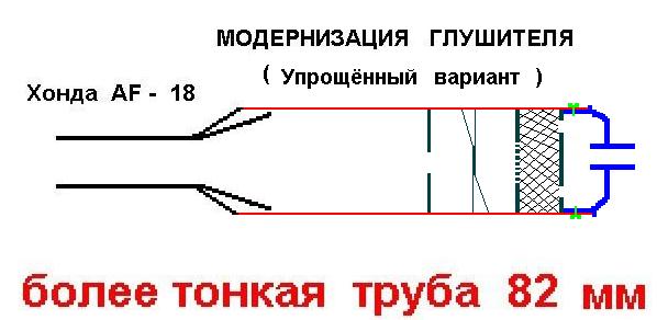

В  общем я отпилил  родную бочку по линии  перехода первого видимого конуса в цилиндр и выкинул.  Мегафон внутри не трогал.  Далее первоначальный проект  нового резонатора совмещённого с глушителем выглядел так :
Корпус  я  приварил  - из  куска  старого  глушителя  от  иж Ю - 5.  Но  далее  нужно  было  делать  обратный  конус  и  прочую  начинку...  А  я  сильно  спешил  и  решил  сделать  упрощённый  вариант ( с отражательной стенкой  вместо обратного  конуса  - как у  многих утилитарных  мотоциклов ).
Длинна старого и нового глушителей - одинаковая.
( Длинна цилиндрической части нового глушителя - 230 мм )
Диаметр старого глушителя - 104 мм. ( наружный )
Диаметр нового - 82 мм. ( наружный )
( диаметр поршня ( от Днепра ) донышком которого заткнут глушитель - 78,5 мм )
Вес старого глушителя был почти 5 кг. у нового - около 3 кг с хвостиком...
Внутри 4 перегородки :
( материал - хлоднокатанная сталь - 1.25 мм )
1 Диск с отверстием 14 мм по центру ( отражатель )
2 Диск - завихритель - ( Стационарное турбинное колесо )
3 Диск выпрямитель - 35 отверстий - 4 мм - кучкой в центре диска. За ним полость заполненная сеткой.
4 Диск с четырьмя отверстиями 8 мм - ближе к краям.
Зазор между всеми дисками  по 22 мм. ( обеспечен распорными втулками )
В центр днища - изготовленного из поршня - вкручен выхлопной патрубок - изготовленный из свечи зажигания ( от ЗИСА с резьбой на 18 ) - с внутренним отвертием - диаметром расточенным до 12  мм.
Ну  и  этота конструкция -  как  все  времянки  оказалась живучей.  Она работает у меня  2 года.  По работе мотора - устраивает.  По шумности - нет.  Ревёт как  кроссовый мотоцикл...  Тембр почти приятный но громкость терпимая но раздражающая. Скоро меня соседи побьют...  Нужно  отрезать корпус  на пару сантиметров короче чем место расположения отражательного диска -  и  приварить туда конус  под  90 градусов  и  кривую  трубку  с  глушителем  -  как  у  покупных  вариантов....  Так  как  длинна  у  меня  ограничена  а  глушитель  нужно  делать  с  полным  изменением  направления  потока....  Иначе  слишком  громко  будет  шуметь...   Такой  вот  примерно  глушитель :
( загиб  трубки  условно не  показан )
