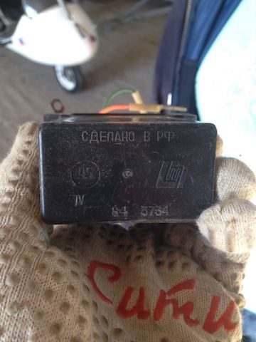

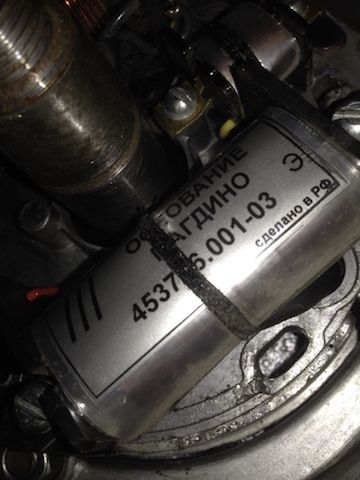

Народ, нужна помощь. Не могу найти информацию по выставлению зажигания на буране 640.
Есть магдино 453786.001-03 и коммутатор 84 3784
Киньте пожалуйста схему, если у кого есть.
В этом вопросе я новичок, набираюсь опыта.
Фото

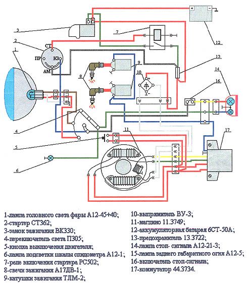

Вот тут можно почитать: http://www.reaa.ru/cgi-bin/yabb/YaBB.pl?num=1261123149 Или к самомУ квадратову в личку обратиться.
Вот пожалуйста. Схема подключения. Я именно ранее пользовался такой.
