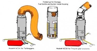

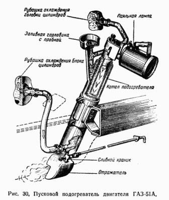

Тема интересная и актуальная. Установил коврики, но грею по возможности пушкой. Пушкой все равно удобнее. Для всего выше перечисленного необходимо электричество, место, дополнительный аккумулятор. А вот такое кто нибудь пробовал?
NORTHERN COMPANION PRE-HEATER
http://www.aircraftspruce.com/catalog/eppages/ncpreheater.php?clickkey=2083774
Есть бензиновые и газовые

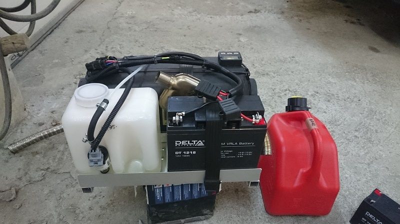

У меня была , полностью автономная , не требовала не электричества и т.п. выпускала наша промышленность как аэродромный подогреватель двигатель, дружба! Это, я ролик снимал, как инструкция для покупателя руссиш вебасто: http://youtu.be/9YGdA1GBOCo
[media]руссиш вебасто: http://youtu.be/9YGdA1GBOCo[/media]
Сильно! Я имел ввиду немного полегче. Там из сложных и дорогих деталей только газовый баллон от туристической горелки.
Был такой опыт , грели в минус 20  , ротак 912 на самолёте , подручными средствами , купили в первом магазине алюминиевую гофру примерно на 100 мм .один конец в капот , а  во второй горелку газовую , была на месте , нагрели ,но очень опасно , чуть глубже сунишь горелку, то пламя может выйти со второго конца ,не смотря ,на то ,что длина была гофры три метра , очень опасно!

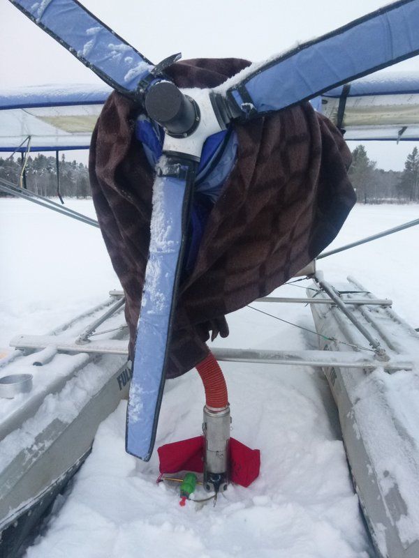

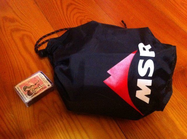

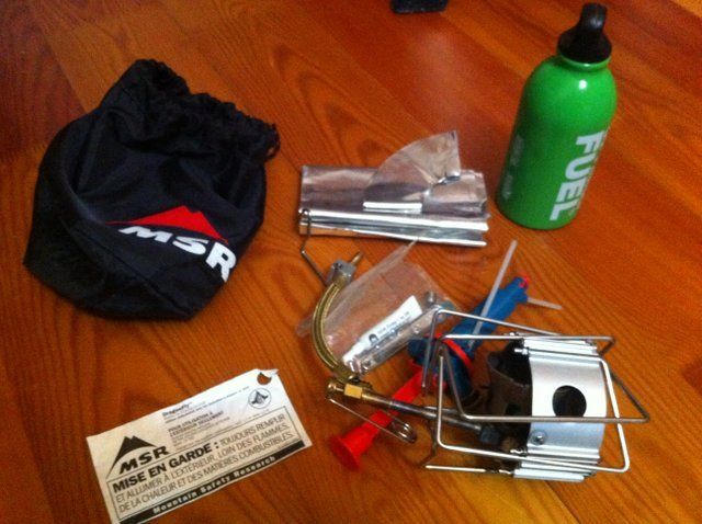

Раньше были попытки использовать газовые печки от баллончиков, но газ замерзает и не хочет гореть поэтому с 2012 года регулярно используем подобный девайс со шпруса, где собственно в качестве нагревателя используется очень известный и надежный примус от MSR модели DragonFly который берут с собой альпинисты при восхождении на Эверест. Сам примус без баллона весит 400 грамм,может работать как на бензине так и на керосине, дизельном топливе при условии что сохраняется его текучесть при низких температурах. Живет этот примус в самолете круглый год, и это имеет побочный эффект, уже очень давно я перестал разводить костры что бы готовить пищу на стоянках при полетах в таёжной зоне,а в тундре дров и так нету.
Возможен менее гламурный вариант данного устройства, а именно примус + гофра для вентиляции из строительного магазина. На соседней ветке у Виктора Михайлова пример подобного использования в посте #1004 http://www.reaa.ru/cgi-bin/yabb/YaBB.pl?num=1356642516/1004#1004 в данном случае нужна защита от ветра который постоянно задувает пламя. Если вы опасаетесь что пламя будет вырываться сверху гофры то направьте её точно на глушитель который отсечет и охладит пламя, ведь в полете он нагревается "до красна" отводя не меньше 30 киловатт тепла на взлетном режиме чего вы никак не сможете добиться при помощи примуса с тепловой мощностью около 3 киловатт
Если же имеется электричество то конечно гораздо удобнее использовать фен, для волос из ближайшего магазина, а также специальный DEFA или строительный технический, как вам больше нравится.
При очень низких температурах уже начиная от -20 Цельсия замерзает также и аккумулятор который крутит стартер поэтому пришлось перейти на литий ферумный весом около килограмма его можно очень быстро снять, положить в карман и даже с собой в спальник  если совсем прижмет. Эти меры позволяют вам гарантированно запустить двигатель при сколько угодно долгой и автономной стоянке, на морозе котором еще имеет смысл вообще думать о полетах.

Уважаемый " Бродяга" спасибо.
Когда есть электричество, то есть варианты обогрева. Но ведь не везде есть и не всегда "в гостях" просто обогреться. Иногда лучше все сделать самому.
Про обогрев через глушитель отдельное спасибо. Отличная идея.
