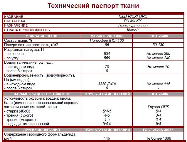

Вот и хочется применить относительно легкую ткань, правда уже с пропиткой полиуретаном, хотя и полиэфирная. Плотность 115 гр/м, не продувается уже. Тянется правда не очень. Процентов 7%
Не  "оксфорд"? Для примера.

Он самый. Но тянется очень плохо. Правда не дуется совершенно и очень легкий изначально и совсем не дорогой. Попытки защитить поверх слоем краски от УФ, естественно приводят к увеличению массы, но уже в меньших масштабах. И краска с пудрой даже пока держится на образце.  🙂
Краску наносили со стороны полиуретана?
Нет. Подумал, что пропитка будет лучше внутри конструкции. К тому когда испытавал приклейку той же акриловой основы на полосках оксфорда, то мне показалось лучше держалось на лицевой стороне. А изнанка с пропиткой будет логичнее на 88.
Но правда сейчас начал тереть усиленно образец, краска с пудрой стала отходить от поверхности  🙁

Оксфорд с пропиткой - не смачивается. Тем не менее намазывается слой и даже в тонком слое эмульсия держится на поверхности. Более толстые слои так же держатся, пока не применить грубую силу со знакопеременной нагрузкой. После чего можно подцепить краску с серебрянкой и отдирать как кожу при линьке  🙂 И есть у меня подозрение, что при обычных условиях эксплуатации такое покрытие сможет держаться достаточно долго. В любом случае, это лишь дополнительная защита от УФ для тонкой и легкой ткани, которая сама по себе воздухонепроничаемая.
