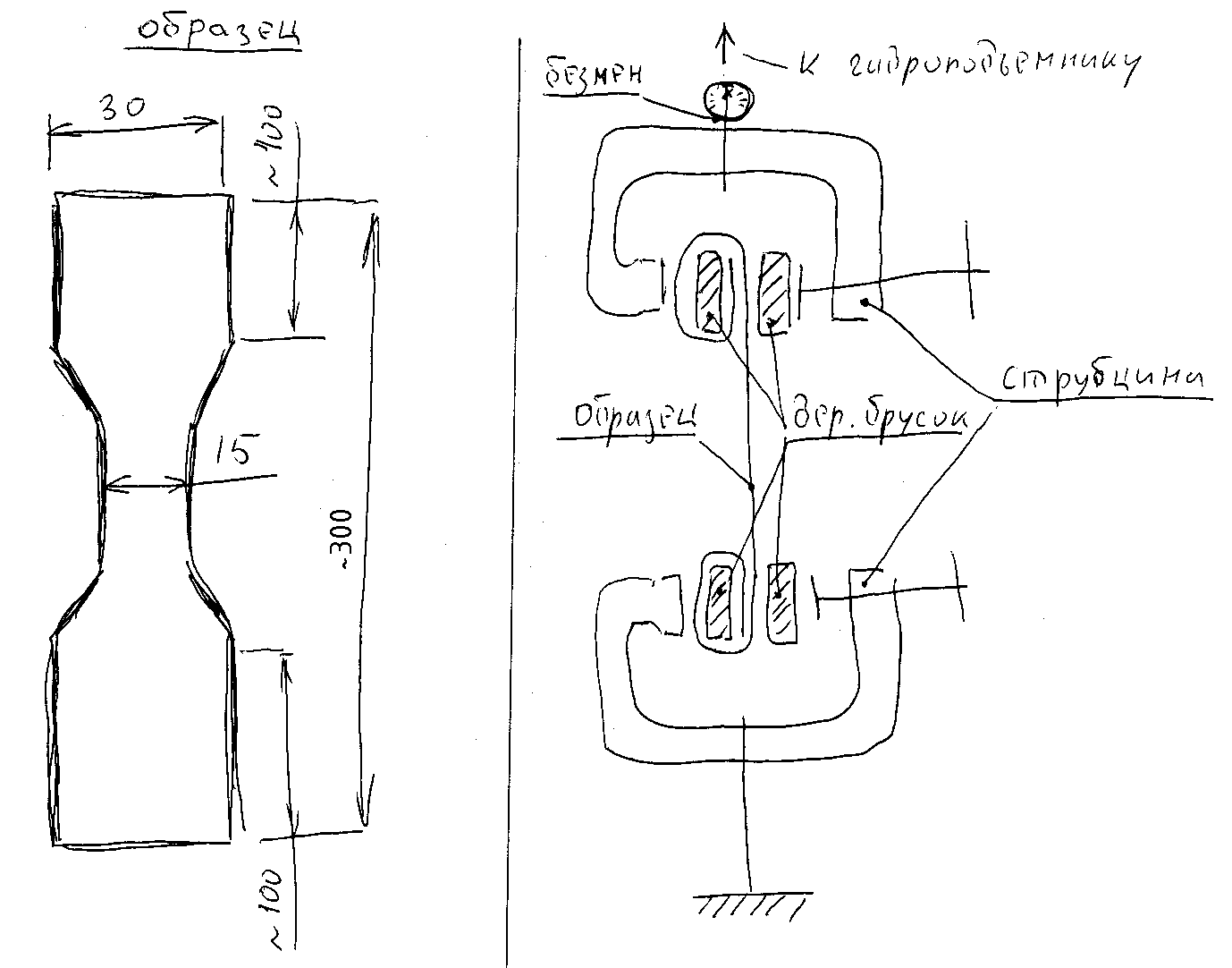

Хотел проверить на огнестойкость покрытия, но вероятно не подумал над методой. Поднес край образца к газовой конфорке.  Лавсан загорелся и пошел гореть дальше и дальше через все виды нанесенного покрытия. Так все и сгорело. Никакого самозатухания ткани не замечено. Да зачем ей затухать, если она уже разгорелась. Потом надо будет повторить опыт, но подносить не край образца, а непосредственно поверхность с пропиткой. Но вообще на газовой плите, как мне кажется, сгорит любой лавсан с любой тонкой пропиткой. Он нагреется, тут же проплавляется и край загорается. Т.ч. надеяться что при пожаре обшивка будет долго сопротивляться хорошему огню - маловероятно.
    15,3 КБ · Просмотры: 261
