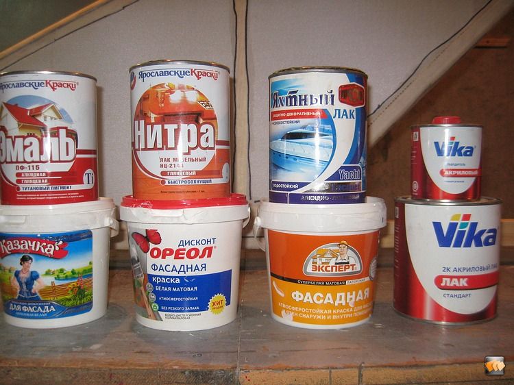

Провели пару экспериментов. К деревянной (фанерной) рамке приклеили хозяйственным клеем (88) синтетику, натянули феном и покрасили кисточкой фасадной водно-эмульсионной краской (белой, на акриловой основе, какая под руку попалась)
Айрат, а какая именно Вам тогда "под руку попалась"?
Я поупражнялся с тканью 5360-79 и близкомнедоступными фасадными, а
тёрли, мяли, чуть ли не жевали - не осыпается, очень хорошо держится
не получилось. Адгезии почти никакой, осыпается кусками, как штукатурка, особенно не ожидал такого от латексной.
Хорошо цеплючими показали себя эмалит, лак НЦ-2144, яхтенный лак и акриловый автомобильный лак, при этом в отличии от остальных пленка НЦ-2144 не пластичная, трескается при изломе...

делал образцы нанося краску на одни пульвером, на другие кистью
для пульвера разбавлял, для кисти - в состоянии поставки, примерно аки жиденькая сметана, при этом, в отличии от пульвера, ткань пропитывалась насквозь
Какова толщина слоя?
не мерял :-? красил пока поры не закрывало, выходило не более двух слоев
Фасадная также бывает акриловой - похоже, она и имелась в виду.
По водо-эмульсионным (латексная, акриловая). Посмотрите состав, если есть в составе мел или мрамор(порошок), они используются как дешёвые наполнители, лучше не использовать в два слоя. Один слой, а второй слой акриловая автоэмаль, и можно больше ничем не покрывать (ну если очень хочется ещё веса добавить, то акриловый лак). А какую краску брать? Ту, где нет мела или другой гадости в составе. Идеально использовать смесь из акрилового лака и пигментов (белила титановые например, но повозиться, поэкспериментировать надо)).
В составе строительных фасадных красок кроме связующего - акрилового лака, полно всяких дешёвых добавок,- смотрите внимательно состав. Один слой (кисточкой) не перекрывает всех пор. Примерно 2-3% остаются открытыми; следующий - он же  финишный перекроет, а так же использование автоэмали (акриловой конечно) укрепляет покрытие.
Строительная краска предназначена удешевить покрытие; конечно лучше обойтись без неё, покрыв в два слоя автоэмалью (первый слой лучше кистью), но это если бюджет не напрягает.
По эмалиту и др. нитрам уже много перетёрли, недостатки: пожароопасность, трудоёмкость, токсичность в процессе, по моему - вчерашний день.ИМХО
По яхтному лаку (алкидно-уретановый). Я пробовал, не понравилось - сохнет долго, "плывёт" клей, так как в составе есть сильные растворители. Очень интересный водно-дисперсный полиуретановый лак, но он очень кусается ценой.
