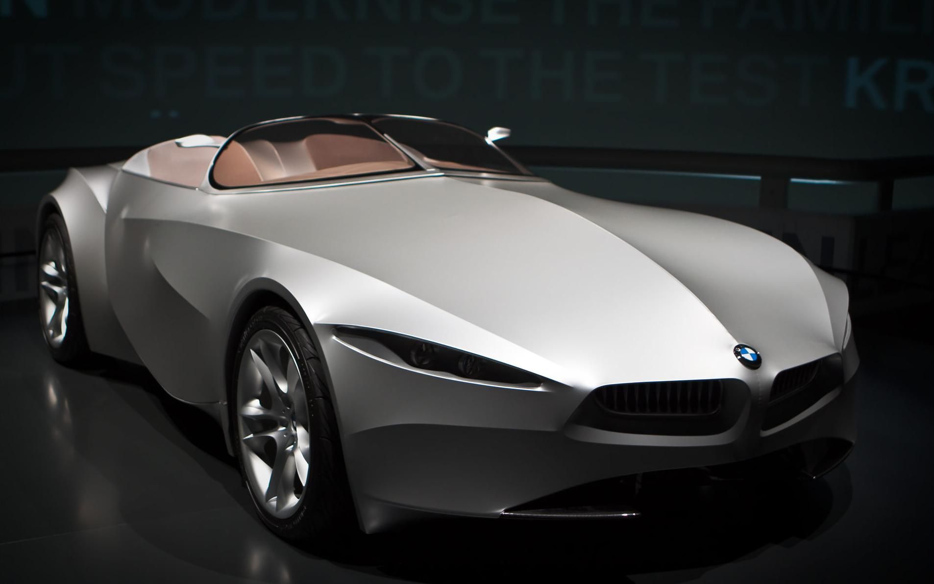

Никто не знает какой тканью обшит этот суперкар от БМВ? Ткань должно быть знатная, не боится битума, масла, бензина, мороза, жары, деформаций.
http://www.youtube.com/watch?v=wy2PYRl78Us
    88,3 КБ · Просмотры: 197
