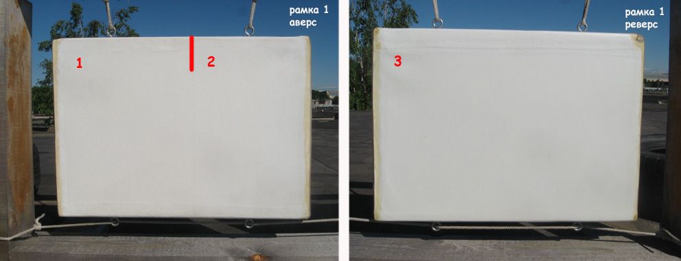

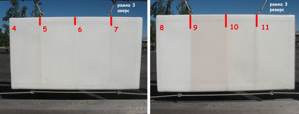

К сожалению сделанные мною фотографии дают представление лишь о геометрии образцов, коллере испытуемых
ЛКМ и погоде в городе Юности 12.6.2014, а по сему нижеследующий комментарий
а) для климатических испытаний были приобретены следующие ЛКМ:
- эмаль алкидная ПФ-115
- лак НЦ-2144
- лак алкидно-уретановый яхтенный
- краска акриловая фасадная
- краска латексная фасадная
- лак акриловый двухкомпонентный Vika
- эмаль автомобильная Sadolin
- грунт акриловый Novol Protect 300
б) на деревянные рамки (~0,4м х 0,3м) была приклеена (Титаном из строит.мага) и термоусажена ткань 5360-79, поверх были приклеены (на НЦ-2144, яхт.лак и Vika) ленты из той же ткани
в) на ткань распылителем были нанесены ЛКМ по следующим схемам:
1 - краска латексная
2 - лак НЦ-2144 с ПАП (здесь и далее 2% по весу) + краска латексная
3 - лак НЦ-2144 с ПАП + грунт Novol
4 - краска акриловая с ПАП + краска акриловая
5 - краска акриловая с ПАП + краска акриловая + лак Vika
6 - краска латексная с ПАП + краска латексная + лак Vika
7 - краска латексная с ПАП + краска латексная
8 - лак яхтенный с ПАП + эмаль Sadolin
9 - лак яхтенный с ПАП + эмаль ПФ-115
10 - лак Vika с ПАП + грунт Novol
11 - грунт Novol с ПАП + грунт Novol
За год под открытым небом:
- ткань от рамок не отошла и "барабанистость" не утратила
- ленты не отклеились
- все образцы покрытий держаться и признаков порушения нет за исключением 5 и 6 - эти пошли трещинами
- эмаль ПФ выгорела и стала сероватой
Вот как-то так

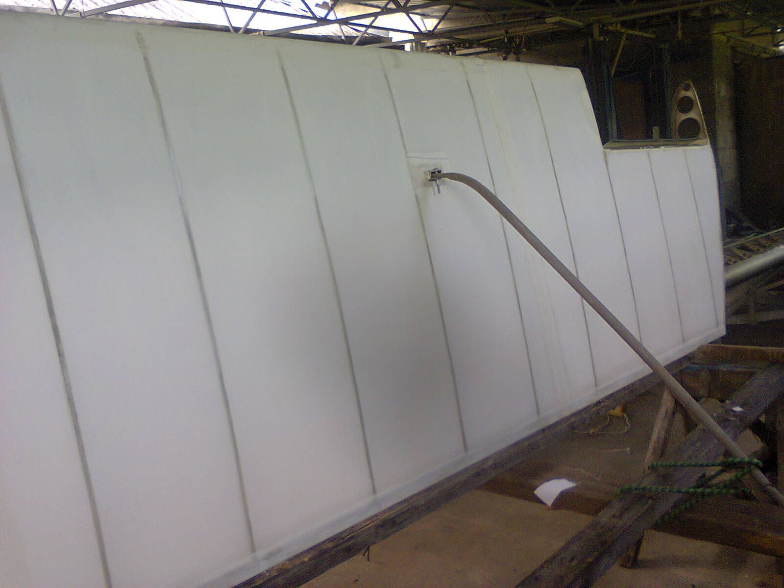

Vitalich сказал(а):
Приступил к обтяжке. Украинская псевдотермоусадка. При нагреве выравниваютсянебольшие складки но натяжки не получается. Тянем эмалитом . 4 слоя.
На фото первый слой, еще влажный.К металлу приклеил 88-м.
http://www.reaa.ru/cgi-bin/yabb/YaBB.pl?num=1383590146/120
Vitalich сказал(а):
Покрасил. Цвет решил не менять, "Красный"-значит красный. Грунт novol 2к. Краска Vika акрил 2к. Красил специалист.
Может заглянет сюда, раскажет почему применил именно эти ЛКМ...  :-?

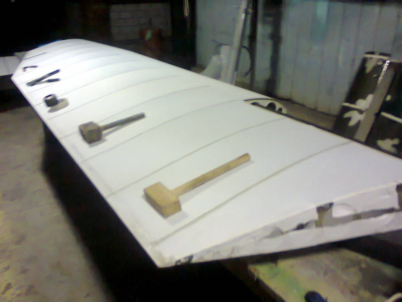

С тряпочкой обычное попадалово. Человек который здесь торгует этой тряпкой, в объявлении написал ТЕРМОУСАЖИВАЮЩАЯСЯ. На деле  это обычная полеэстеровая ткань.  Поэтому тянул эмалитом. 88-й клей применял ранее держит нормально. Грунт и краску посоветовали автомаляры.
А чем не нравится эмалит,и почему все пытаются его заменить,покупайте тогда поли фибер итяните по другой технологии,а то хотите и деньги сэкономить и качество поиметь.Вданный момент работаю с полиэстеровой тканью обшивка прочная и лёгкая,что ещё нужно.фото сделал час назад.
    140,5 КБ · Просмотры: 221
    150,4 КБ · Просмотры: 217
Наиэффективнейшая вентиляция для мастерской в холожный сезон.
В основном это обтяжка своего(одного)самолёта и я думаю можно в тёплое время сделать,я в год перетягиваю 2-3 самолёта и в помещении не работаю.Работаю под навесом.
