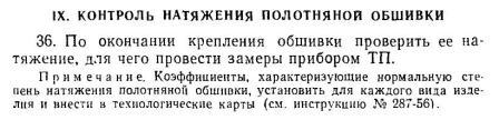

подскажите методику степени  натяжения ткани после усадки , до какой степени тянуть : буржуйская ткань типа полифибер ,  утюгом.
Как проверить  натяжение синтетики после  утюга....
методика есть?
В ВИАМовской инструкции 58-62 РАСКРАИВАНИЕ, СШИВАНИЕ, НАТЯГИВАНИЕ И КРЕПЛЕНИЕ ПОЛОТНЯНОЙ ОБШИВКИ ЭЛЕМЕНТОВ САМОЛЕТОВ И ПЛАНЕРОВ есть ссылка на другую инструкцию 287-56, для получения ориентировочной информации можете попытаться спросить о ней у гугля и прочих интернетов

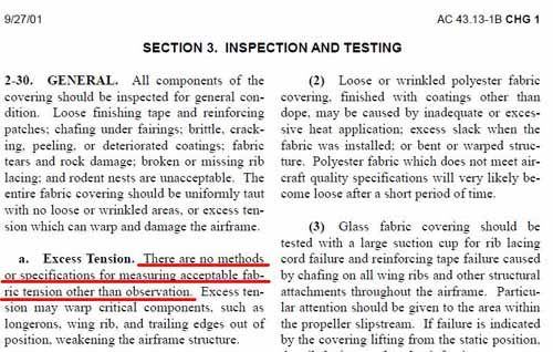

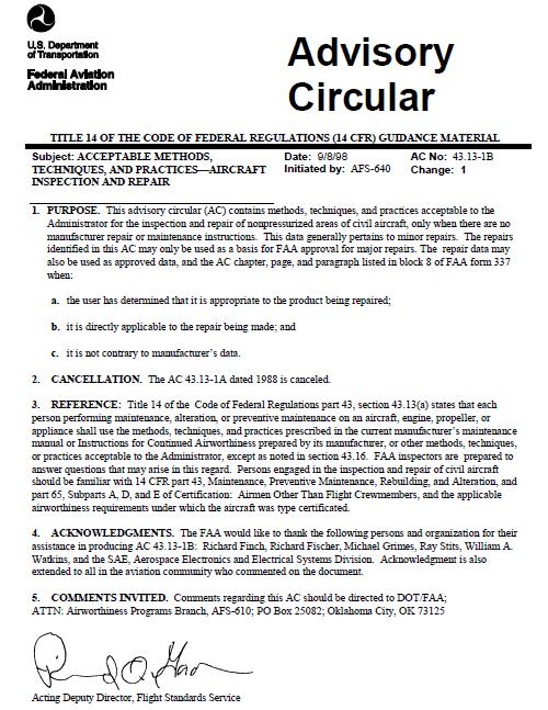

Так же на форуме выкладывали буржуйский докУмент AC 43.13, где среди прочего сказано, что нет методов или требований по измерению приемлемого натяжения обшивки кроме визуального

Максимальное натяжение этой ткани определяется температурой утюга (об этом писали здесь раньше), а до какой степени тянуть определяется прочностью каркаса. В идеале ткань должна иметь максимальное натяжение и тогда можно надеяться, что в процессе эксплуатации самолета дальнейшей усадки (и, соответственно, деформации каркаса) не произойдет. Если же каркас слабый, тот тут два пути - либо не тянуть до максимума, либо приклеивать ткань со слабиной, которая потом уберется при максимальной натяжке. Оба варианта имею слабые стороны, в первом в будут возможны деформации каркаса, особенно при хранении на солнце, поскольку ткани есть еще куда усаживаться. Во втором варианте сложно определить сколько слабины оставлять.
Какой-то другой методики определения натяжения для этой технологии, как уже указали выше, не существует.
