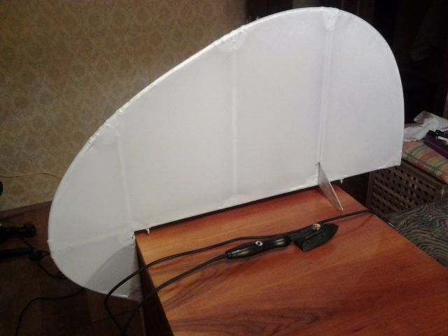

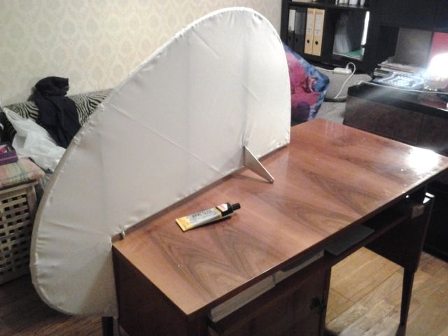

Всем привет и с Новым годом! Сегодня пробовал обтяжку алюминиевого РН синтетикой Оксфорд 150D PU. Ткань плотностью 90 г/м2, с полиуретановой пропиткой с одной стороны, легкая курточная, пропитка почти не заметна. Каркас РН трубчатый, клеил на Момент Крискалл. Технологию пришлось изменить. Если клеить каблук то можно намазать, высушить, намазать, подсушить, наложить, сдавить. Ткань пришлось намазывать и сразу обклеивать вокруг труб. Час подсушил и прогладил места склеек утюгом на предмет морщинок и складочек. Потом утюгом натянул. Не большие складки и пузыри утягивает нормально. На большой брак процента утяжки не хватит. Завтра попробую лак. Думаю слой эмалита для доп усадки, а потом краски и яхтеный лак.
Фото 1 после клея
Фото 2 после утюга
Фото 1 после клея
Фото 2 после утюга

Георгий  очень  неплохо  вышло,  теперь  главное  швы  киперной  лентой  или  той  же  синтетической  с  зигзагами  по  краям  приварить  утюжком  и  для  наших  скоростей  пойдет.
  Если Оксфорд клеить-я б сначала те ленты через утюжок той же температуры  прогнал для равномерной усадки материала-чтоб на солнце потом накладки не потянуло.Клей развел бы пожиже,нанес на обе поверхности,выдержал бы до отлипа.Приклеивал бы практически насухую-в одной руке ролик для прокатки(в принципе любой подшипник сойдет,на худой конец хотя бы ложка,в другой фен)-и хорошо бы третью руку ленту укладывать 😉.У меня еще для прогрева утюгом листик фторопласта  20х30 толщиной меньше миллиметра есть-на строительном рынке у сантехников попался как-то,прогревается и к поверхностям не прилипает.Даже эпоксидку через него утюгом иногда "ускоряю" и загоняю в дерево.Вообще относительно Оксфорда-именно потому,что ткань практически герметичная и пропитка со внутренней стороны находится да еще и  имеет тенденцию со временем отслаиваться я бы ткань к набору все-таки пришивал,клей в структуру полотна не попадает
