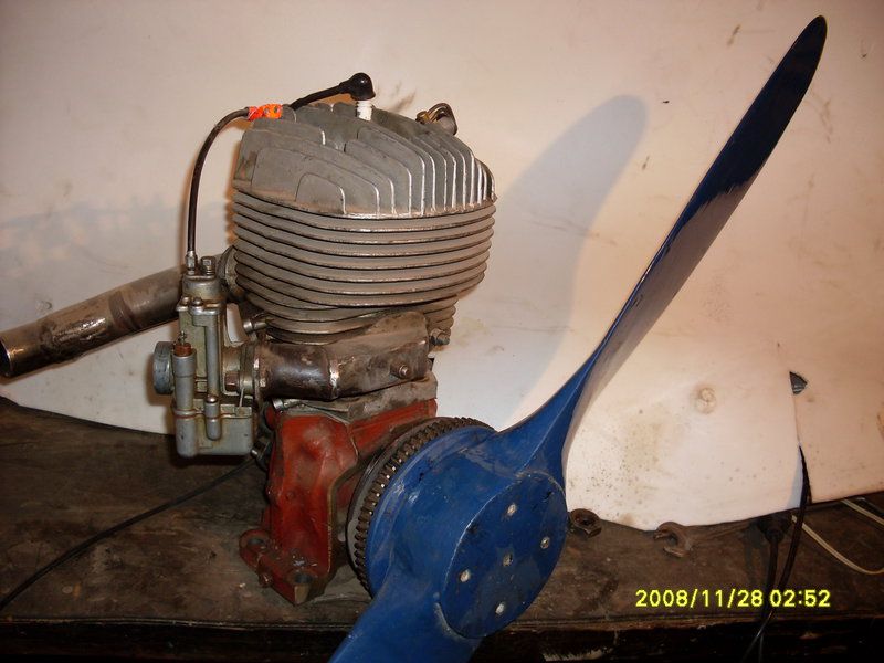

Вот фотку пэдэшки нарыл, про который писал , на зубья маховика не обращайте внимания- это обрезанный и облегченный маховик , крепился к ступице ВВ (была мысль электростартер замутить, потом передумал) 🙂

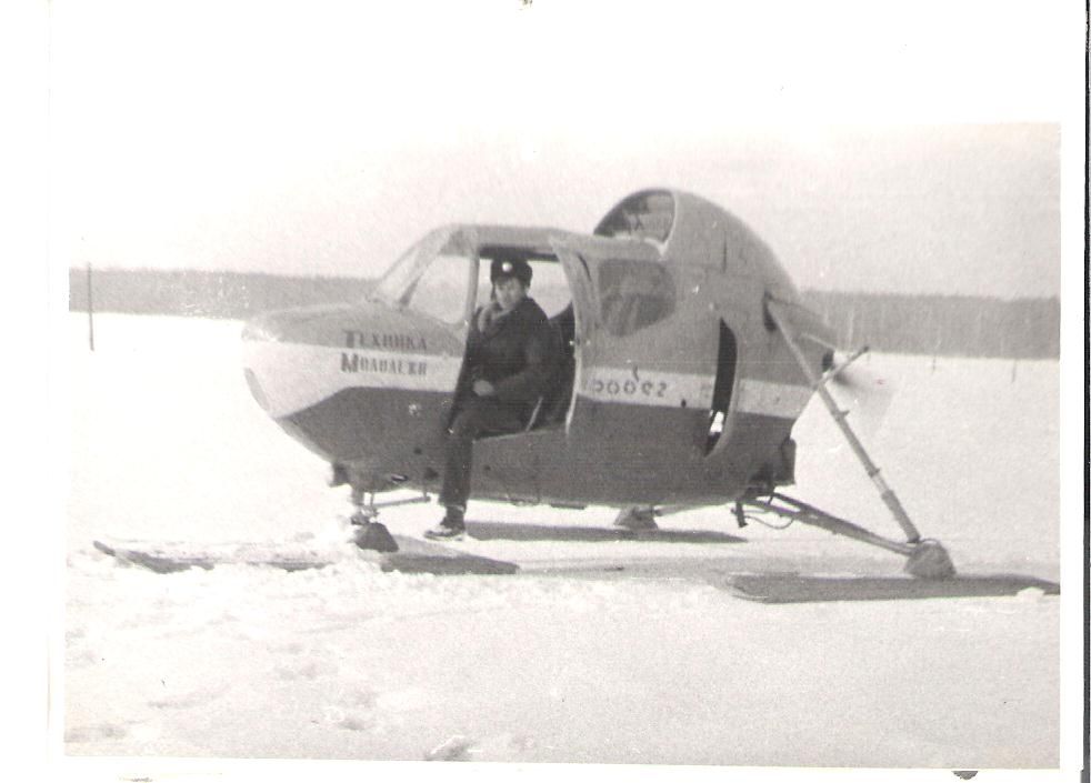

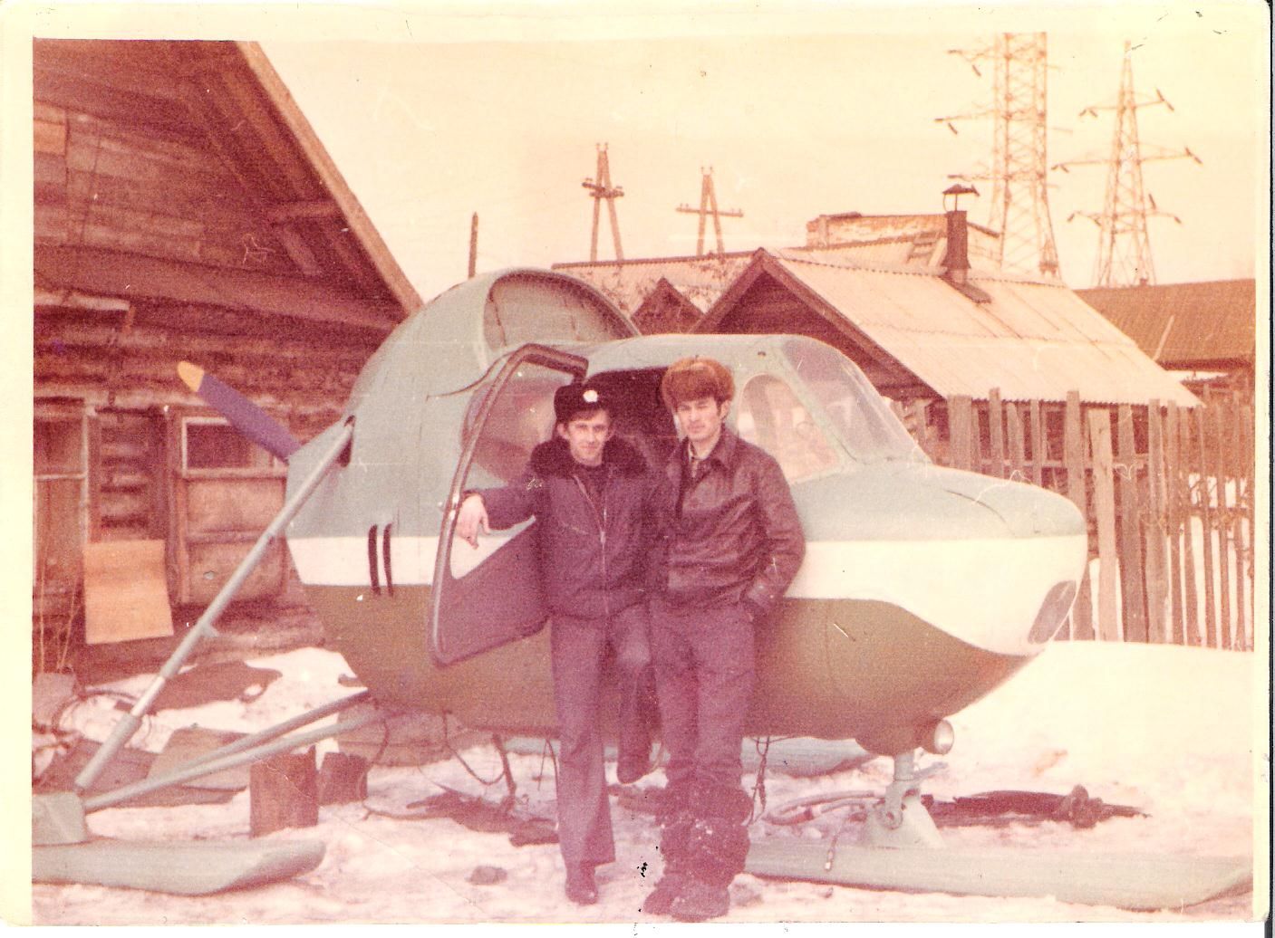

Ноу проблем... Кабина от Ми 1, лыжи от Як 12 Двигун М 332 Вальтерминор. Без редуктора. 140 кобыл. В общем во всём чужом и сам не свой.
А как быстро они бегали ?
Бегали они хорошо особенно по насту. Но однажды весной мы втроём поехали к другу в деревню за 100км от меня день выдался тёплый снег раскис. Тогда мы третьего отправили на попутке обратно домой а сами всё же достигли пункта назначения средняя получилась  кл 35-40. Но мы всё равно были счастливы.

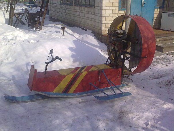

Лет 10 назад с отцом сделали вот такой агрегат. До сих пор работают, поменяли только карбюратор  поставили трехлопастный винт.
В моделисте конструкцию подсмотрели.

Mr.Serg если не секрет,какой номер „МК”.И несколько вопросов.Передняя лыжа поворачивается синхронно с воздушным рулем? Эффект кольца заметен? На сколько см. приподняты боковые лыжи?Ширина лыж : центральной,управляемой,боковых?С двумя по целине идет?Карбюратор с подогревом? Спасибо!

Какой номер и размеры напишу после выходных.
Передняя лыжа повертается синхронно с возд. рулем. По ощущениям эфекта от кольца никакого, скорее всего эфект компенсировался добавившимся весом, поскольку вместе с кольцом добавились боковые лыжи, глушитель, возд. руль и тормоза))
Карбюратор с подогревом, поскольку в хороший мороз обмерзает.
Сейчас двоих по целине не потянут, по насту возможно. Когда впервые выехали без выше перечисленного "барахла" и с другим винтом, то везли меня и отца (68+85кг) по насту довольно неплохо... Надо бороть лишний вес.
Mr.Serg а при первых испытаниях без боковых лыж, кувыркнуться не боялись.Я в свое время такие же делал.Так они у меня набок лихо ложились.
В первые дни катания я лег на бок. Через год уже с дополнительными лыжами и остальным навесом катались по льду на водохранилище так папа тоже умудрился леч на бок (наехал на ополонку) но без тяжелых последствий...
