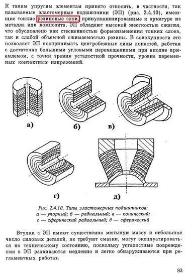

Обсуждается возможность изготовления "эластомеров" в "гаражных" условиях.
    55,6 КБ · Просмотры: 227

Про них, я тебе уже писал - это очень сложное, требующее исследований устройство. В нём много точных расчётов должно быть, да и мапериал - [highlight]не чета ремонтной сырой резине.[/highlight]
Так у нас же тут не стоит задача в гаражно-кухООнных условиях умудриться организовать производство ЭП с неограниченным ресурсом.
Нам же и пары тысяч гарантированных часов хватило бы.

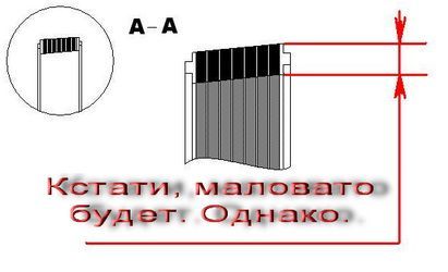

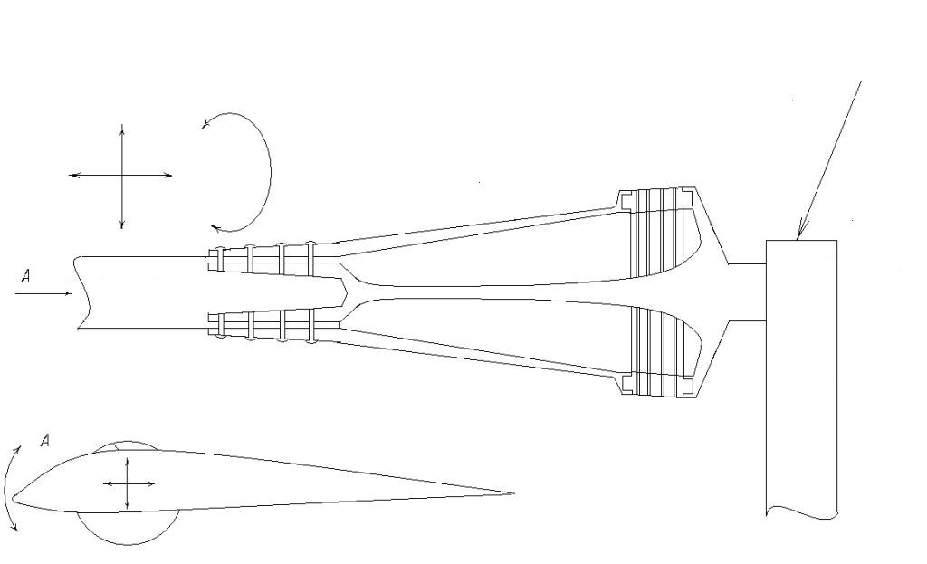

А это всё-таки скорее чертёж, чем схема?
Это там где "ОДНАКО".
Покажи?
Нет, это схема изобретения - но то, с чем мне приходилось сталкиватся, говорит о том, что разница с чертежём, очень небольшая.
