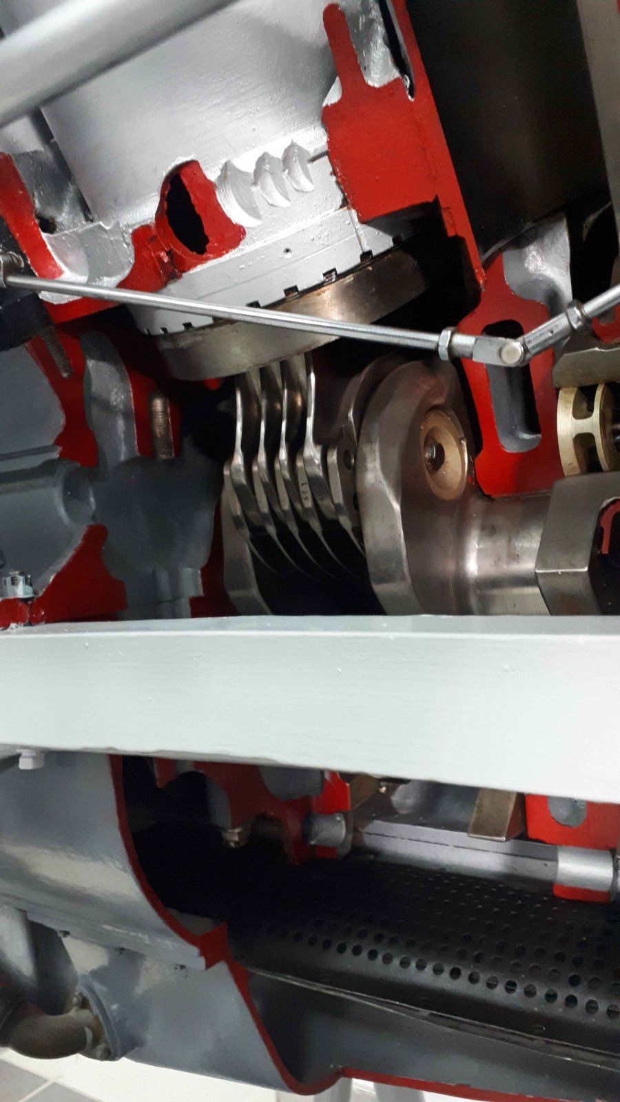

Пример:

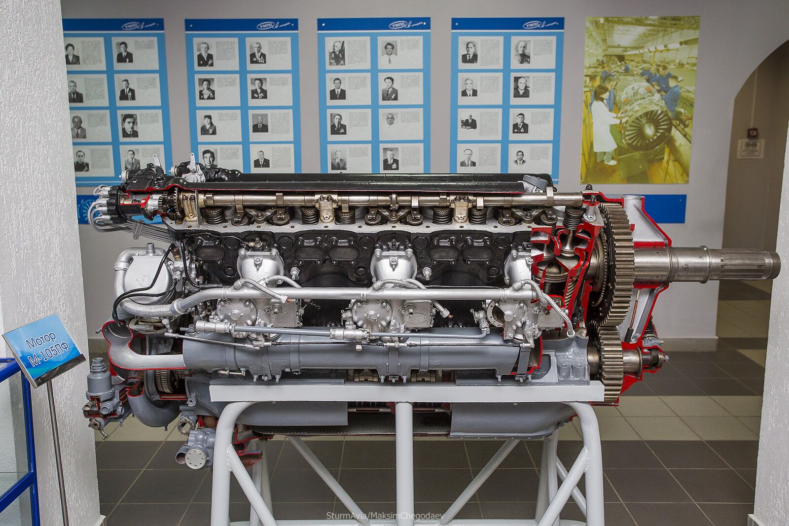

....на серийных моторах линейки М-105 , детали КШМ подвергались полировке, обязательное требование.
(Уфимский завод был серийным предприятием во время войны, впрочем и сейчас им остался)
- за годы войны было изготовленно 53 000 поршневых моторов всех модификаций.

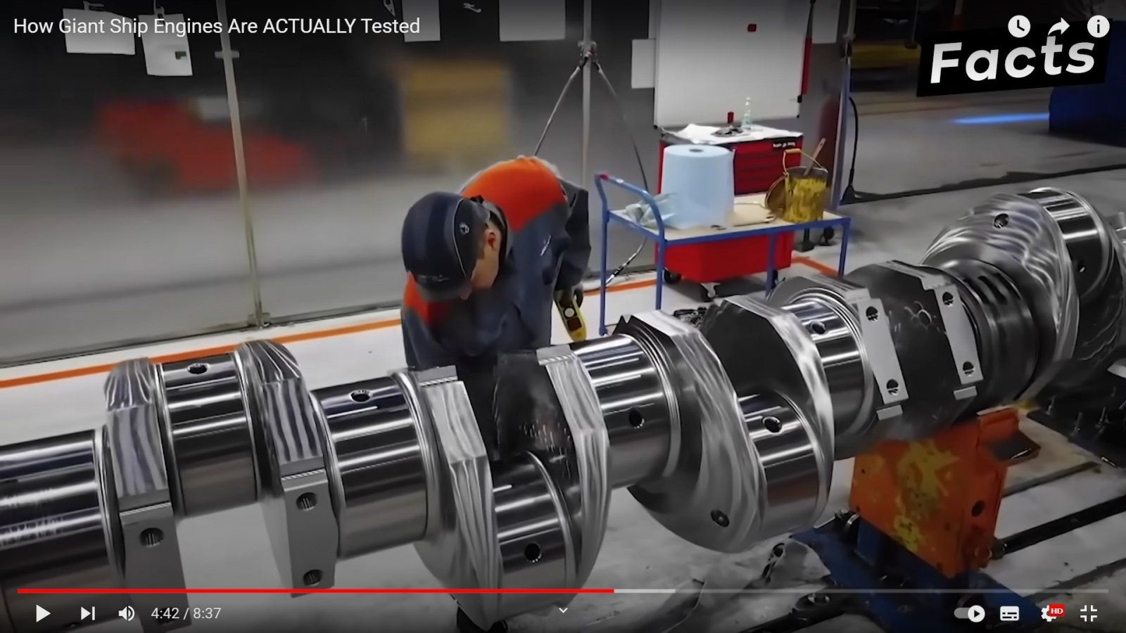

А ниже, современная картинка, заскриношеченная из взятого наобум видоса, с завода судовых дизелей.
Что интересно, мужик с салфетками возле КВ один и на выставку с американцами это совсем не похоже), наверное, к сожалению.
Наверное, неокрепший мозг какого-нибудь условного, очень любознательного, но слегка туповатого архивариуса сейчас вскипит от увиденного, но показывать дальше насколько может быть важна и необходима эта часть технологий в машиностроении, всё же придется.

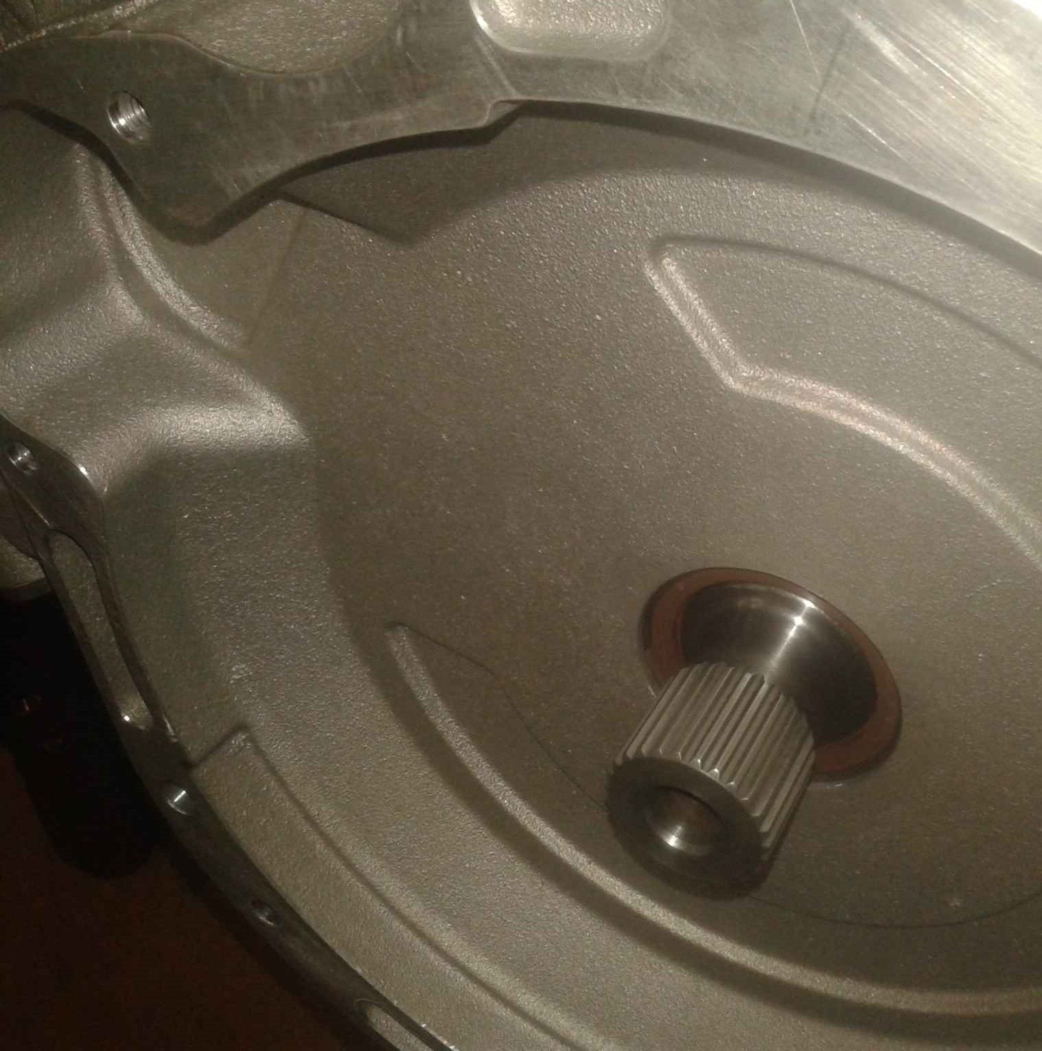

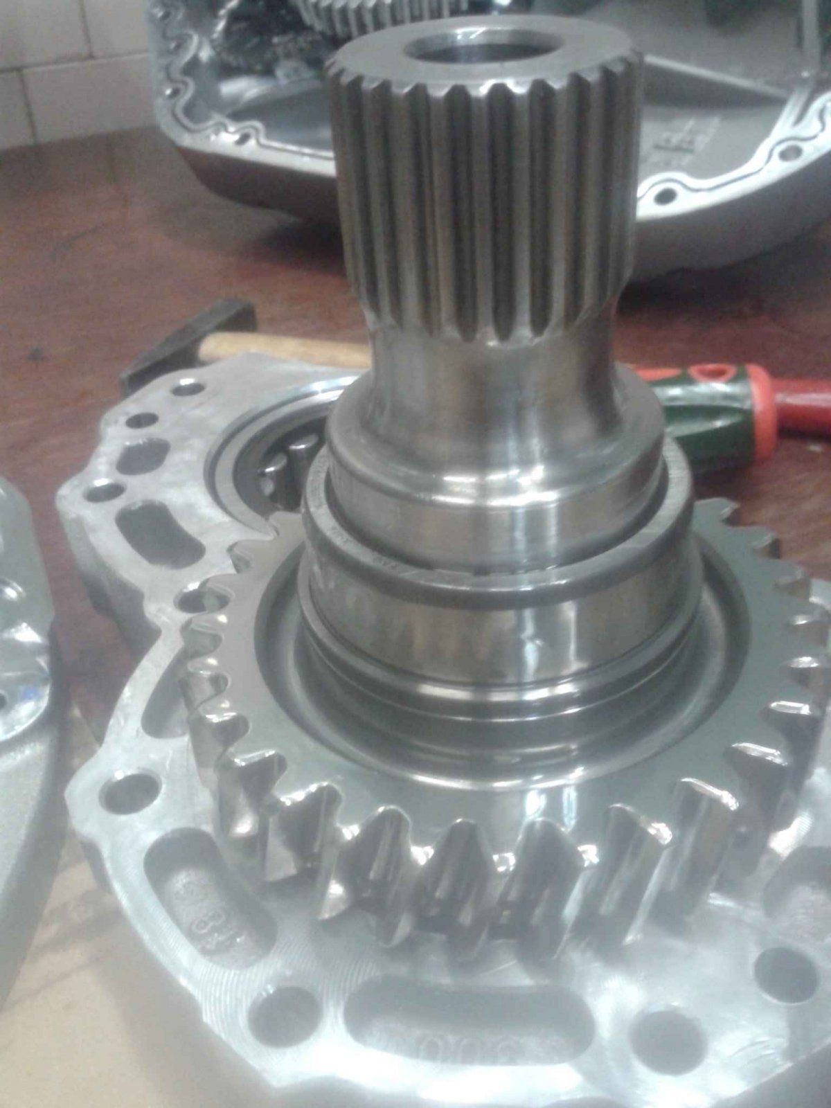

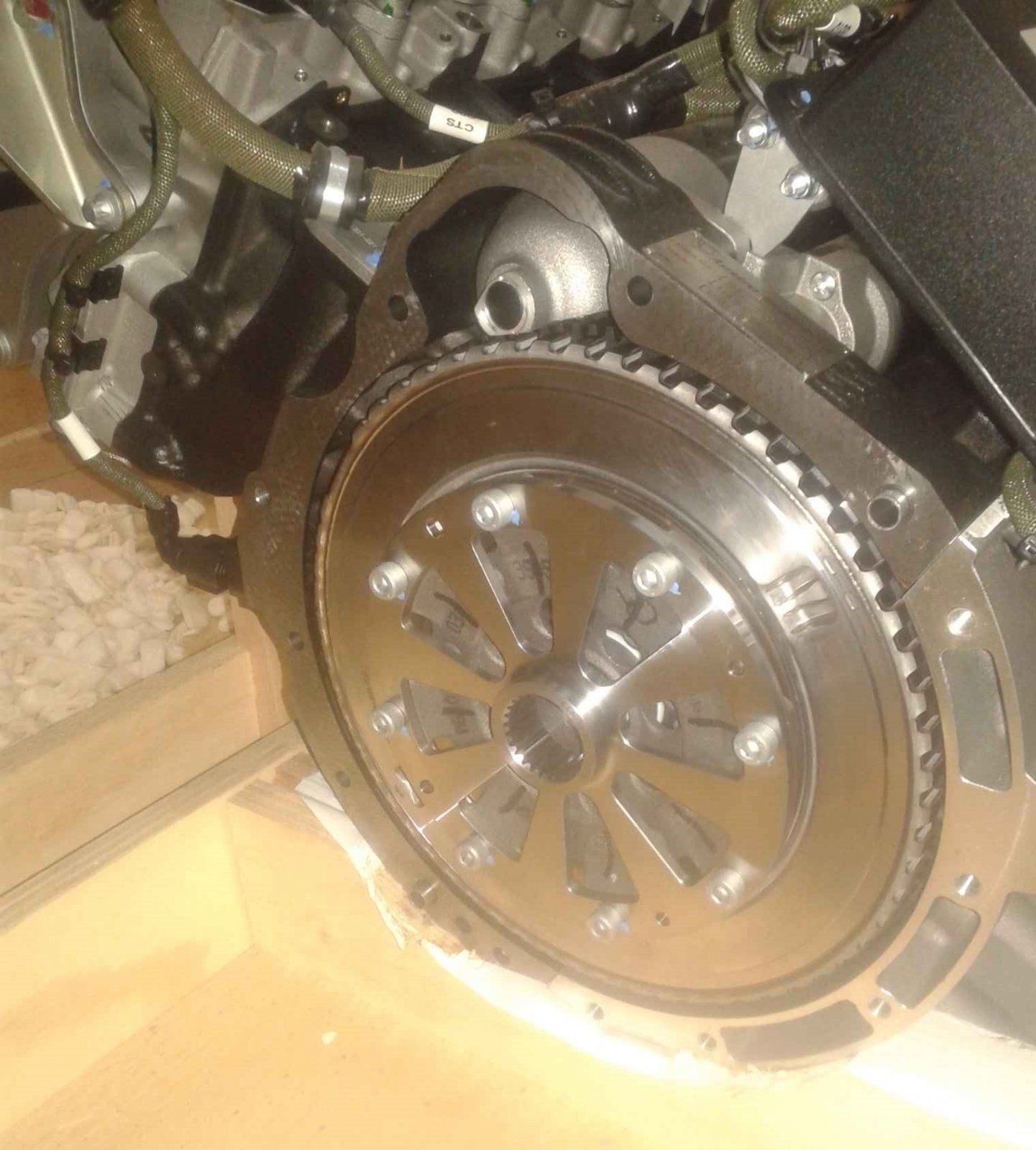

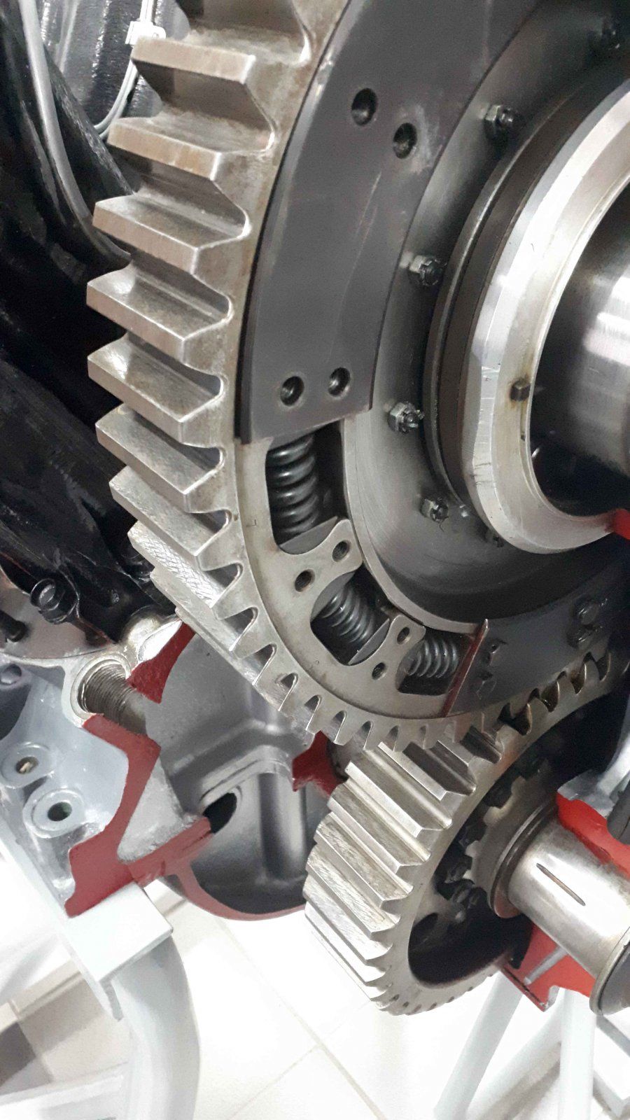

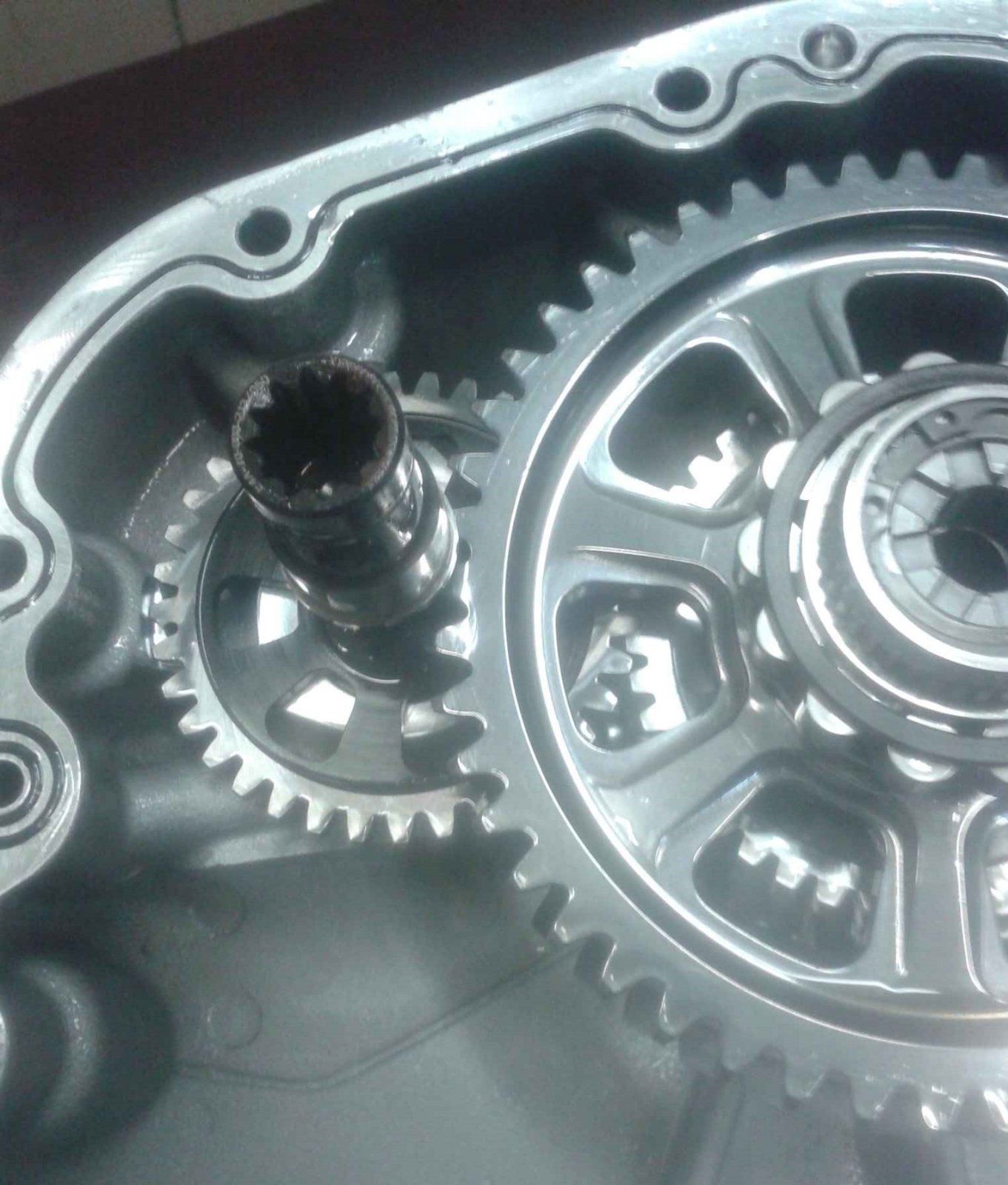

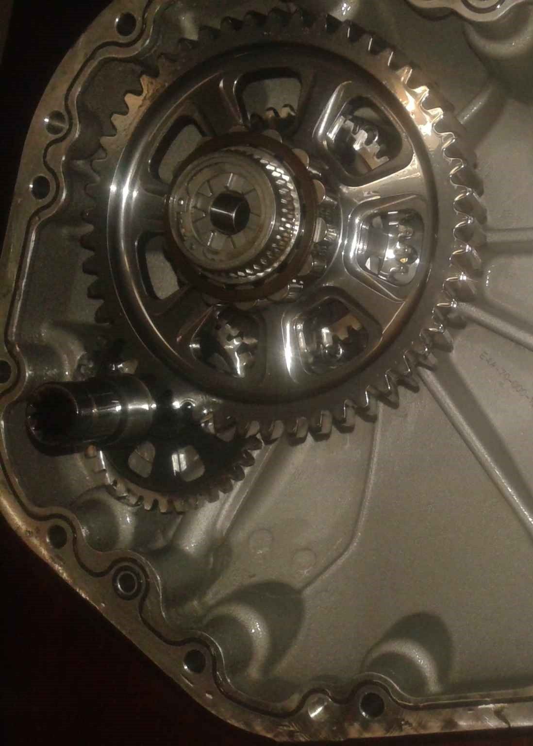

Идём далее.

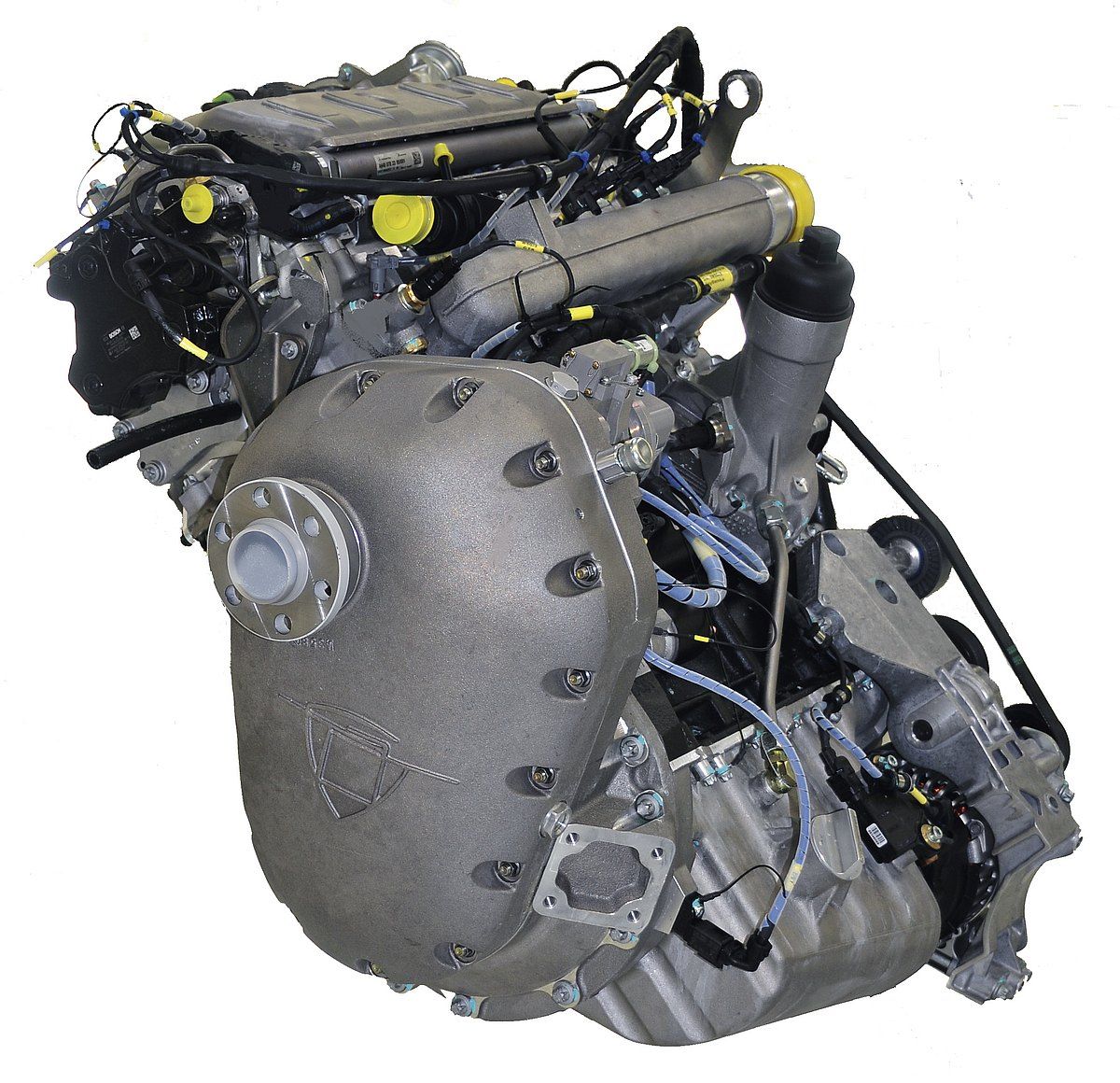

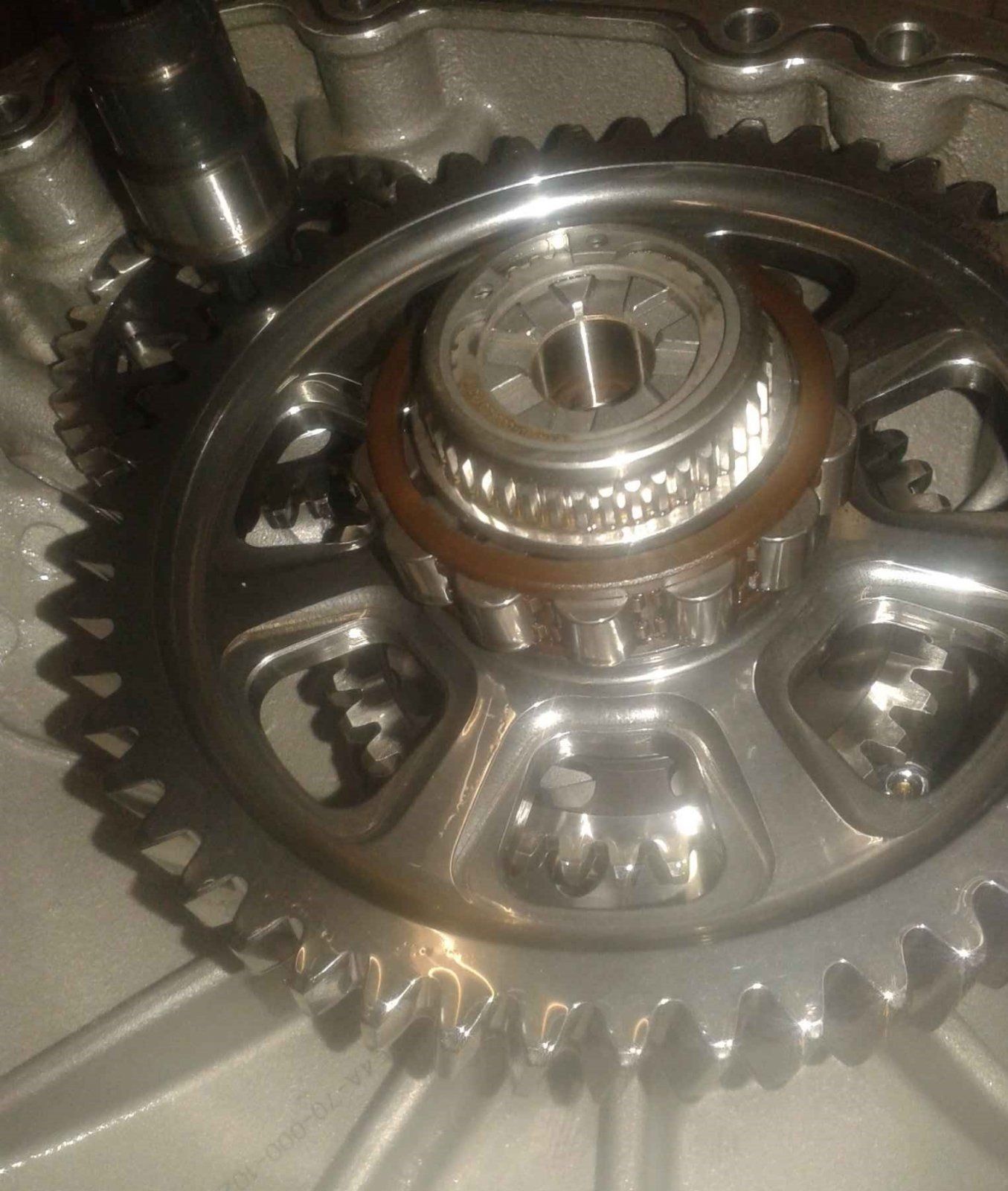

Пришлось порыться и найти фотографии «железа» редуктора, двигателя Austro Engine’s AE300
вот этого
Довелось мне как-то лет 7 или 8 назад открывать.
Тут хорошо видно пластину демпфера крутильных колебаний.
Собственно, вот, как есть.
И это не выставочный экземпляр, а открытая «коробка» с реального двигателя, выпускаемого серийно.
Естественно, «вид зеркально блестящих деталей дейтвует безотказно.» (с), хоть и крутятся эти железки в темноте да в масле и света белого не видят вообще…никогда.
Но по крайней мере, можно дать оценку профессиональным качествам привлечённых людей в производство железа.
От самого верха и до самого низа.
Очень хорошо видно как обработаны не только зубчатые венцы, видно как спрофилированны валы и места со шлицевыми соединениями.
Галтели полированны так-же.
Ну и уже с ранее озвученными тезисами (не мною разумеется) наверное надо приступать к, - «Чтобы объективно оценивать в подробностях, надо фото, снятое в ярком рассеянном освещении. Хотя бы уличном, но лучше в специальном типа как вот тут» (с)

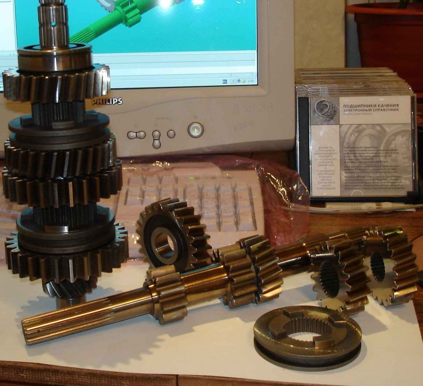

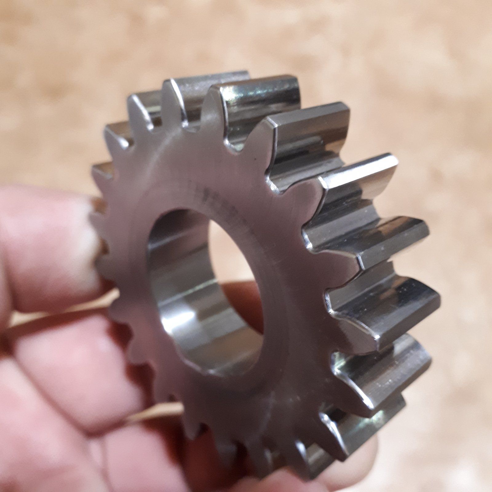

ну в качестве ещё одного примера могу показать ещё кое что по мелочи.
В юности бурной, когда занимался спортом (автоспортом, четверть века почти суммарно), для подготовки машины, приходилось что-то проектировать самому, ну и изготавливать естественно ... в нормальных заводских конечно же условиях.
Всё как учили со студенческой скамьи в авиационном университете...
КПП на спортивную машину, дисциплина - автокросс. Класс - кузовной.
20 лет назад...
Обратив внимание на ведущий вал этого комплекта, можно заметить поверхности после "отделочных операций"....
Расчёт и проектирование "ряда", делался исходя из возможных знакопеременных и циклических нагрузок, под двигатель, имеющим 300 ньютон крутящего момента...
"Развалов" трансмиссии не было. Ну может конечно тому причиной было, что много то я не наездил на ней.
Со спортом завязал неожиданно и резко.
Но в работе она была проверенна.
20 лет назад...
А как кулачки вместо синхронов нормально работали?
А модуль тут какой? Коррекция есть?
По модулям...
1 и 2 передачи, модуль 3,5
3 – 4 – 5 передачи, модуль 3. Угол наклона зуба на указанных ступенях,10 градусов.
Коррегирование зуба (смещение исходного контура зуба) имеется на всех передачах.
В этом «ряду» нет зубчатых пар с нулевым коэффициентом.
Вообще, я всегда считаю пары с положительным коэффициентом смещения, исходного контура. Хотя, в студентах когда были, нам рекомендовали придерживаться именно нулевых значений.
Почему я, для себя, этого стараюсь придерживаться?
При расчёте зубчатой пары, в первом приближении, я ориентируюсь на значения коэффициентов запаса прочности по изгибным и контактным напряжениям от передаваемой величины крутящего момента.
Геометрические показатели зацепления, на этом этапе не беру главенствующими.
Если по контактным напряжениям всё более-менее понятно, ну там марка материала, предельно допускаемые значения по контактным напряжениям (табличные данные), расчётные значения по к.н., свойства материала после ХТО и т.д. и т.п., то! с коэффициентами запасов прочности по изгибным напряжениям приходится повозиться…хотя, всё относительно конечно.
Что-то сложнее, что-то проще.
При подтягивании кзп по изгибным, можно сыграть шириной зубчатого венца.
Можно сыграть наклоном зуба, если проблемы с габаритом и компоновкой ширины венца.
Положительным моментом является ещё увеличение коэфц. торцового перекрытия в зацеплении пары при наклоне зуба.
Ну в общем там есть чем заняться.

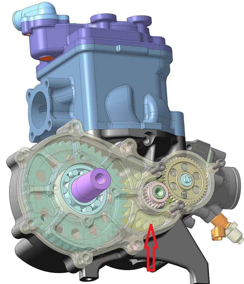

На картинке той, вверху, 1 и 2 передачи прямозубые, потому как на ведущем валу просто невозможно сделать монтируемый венец.
А раз невозможно, приходится рисовать вал-шестерню.
А раз вал-шестерня в таких габаритах, то не получается обеспечить выход шлиф.круга и червячной фрезы.
Остаётся только долбяк и шевер при обработке.
Отсюда и увеличение модуля, чтобы «поднять» ширину основания зуба и увеличить коэфц. запасов прочности по изгибным напряжениям.
Положительное значение смещения исходного контура, так-же делает зуб у основания шире…со всеми вытекающими.
В общем тут можно надолго «заехать» поговорить.
Это я только малую часть, на поверхности лежащую, описал, с чего начинается вся эта...это дело когда берёшься за это.
Что касается кулачковых муфт, вместо синхронизаторов, все трансмиссии спортивного или гоночного назначения, выполнены по такой схеме.
Писать можно долго и много, в принципе можешь полюбопытствовать и в инете сам найти что и для чего.
вот эти , одни из...специализируются на таком "железе"
вообще, если лезть досконально в специфику, расчёты, проектирование зубчатых передач эвольвентного типа только, то, ЭТО будет по размерам как этот форум.
Отдельная и большая часть в области машиностроения.

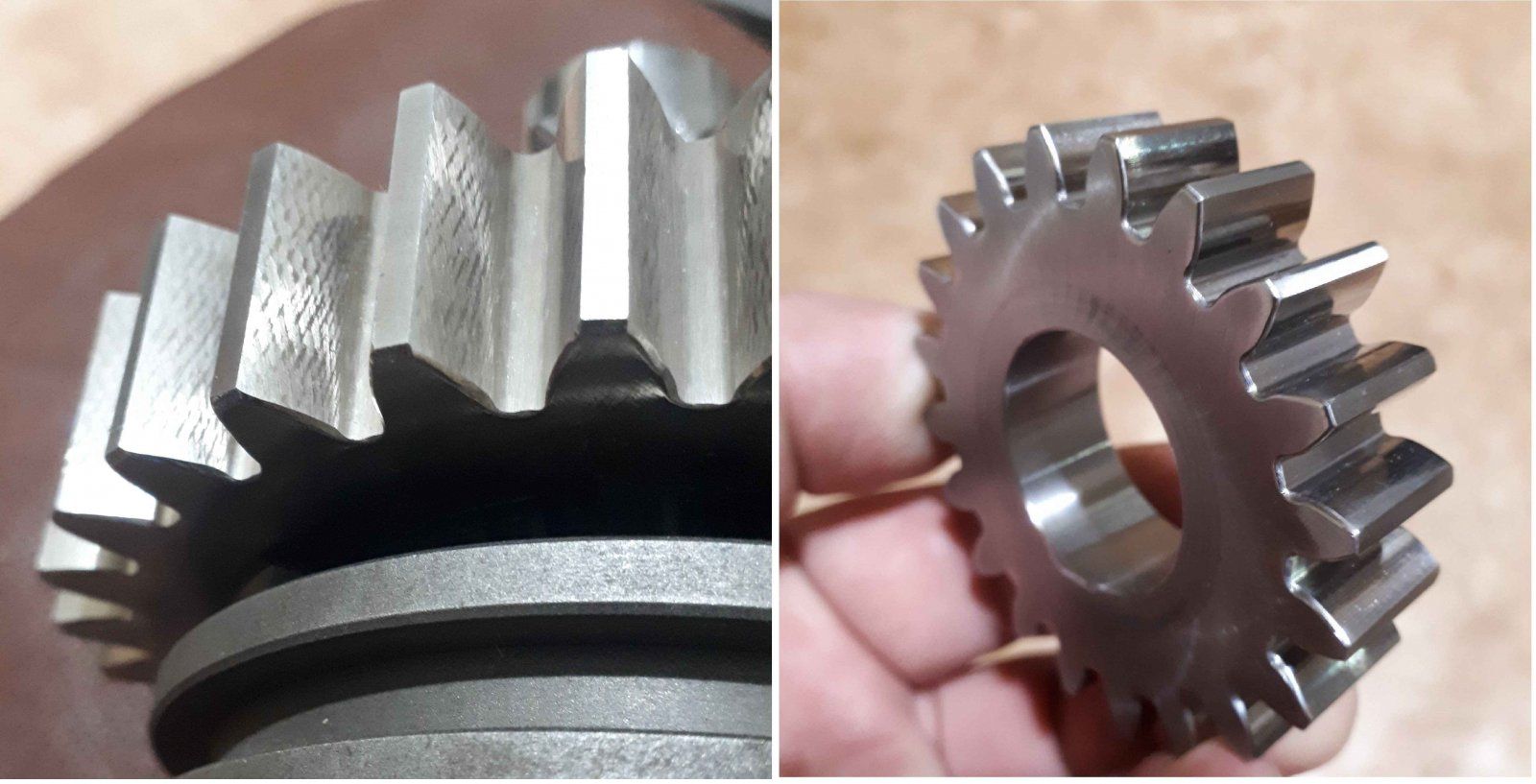

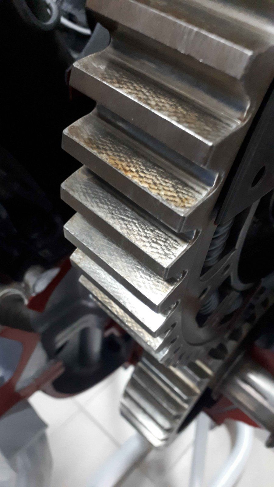

Собственно, возвращаясь к предыдущему посту с фотографиями.
Смотрим на картинку «парное фото 1». Что видим?
Правильно, уже показанные ранее, шестерню и зубчатое колесо с КПП, для применения на спортивном автомобиле.
На что обращаем внимание?
Совершенно правильно, на обеих «железках» наблюдаем вид отделочных операций – шлифование активного профиля зуба.
Для чего это делается?
Тоже верно и совершенно точно – для приведения внешней геометрии зуба (поверхности активного профиля), к требованиям расчётных параметров по его геометрии.
Применяется этот вид отделочных операций, уже после всех видов термической обработки.
Про предельные отклонения профилей и допуска…в сотых и тысячных долях миллиметра, отклонения шага, различного рода погрешностей геометрии, как и чем проводятся измерения, сейчас не будем вести речь.
Просто отложим это на какое-то время в сторону, а возможно и вовсе не будем касаться далее, уж больно «узкая тема» даже для этого раздела.
На чём остановимся?

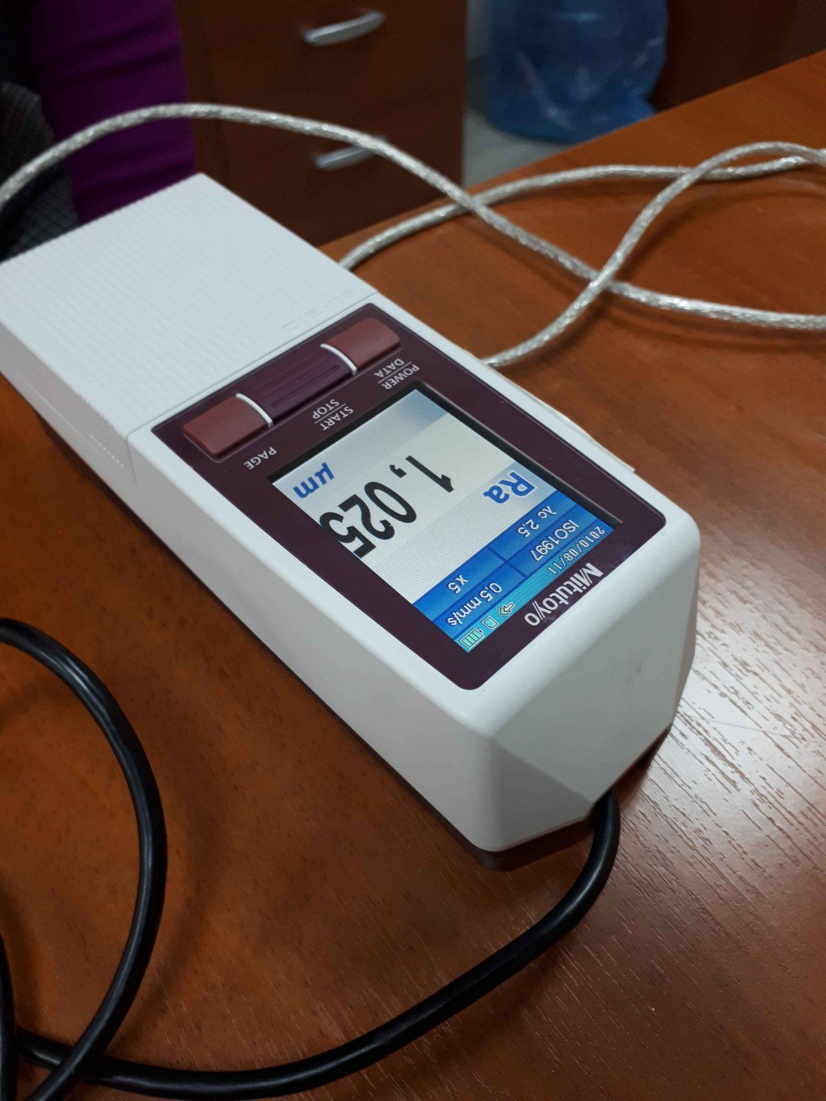

На поверхности профиля зуба и его шероховатости, вот на чём.

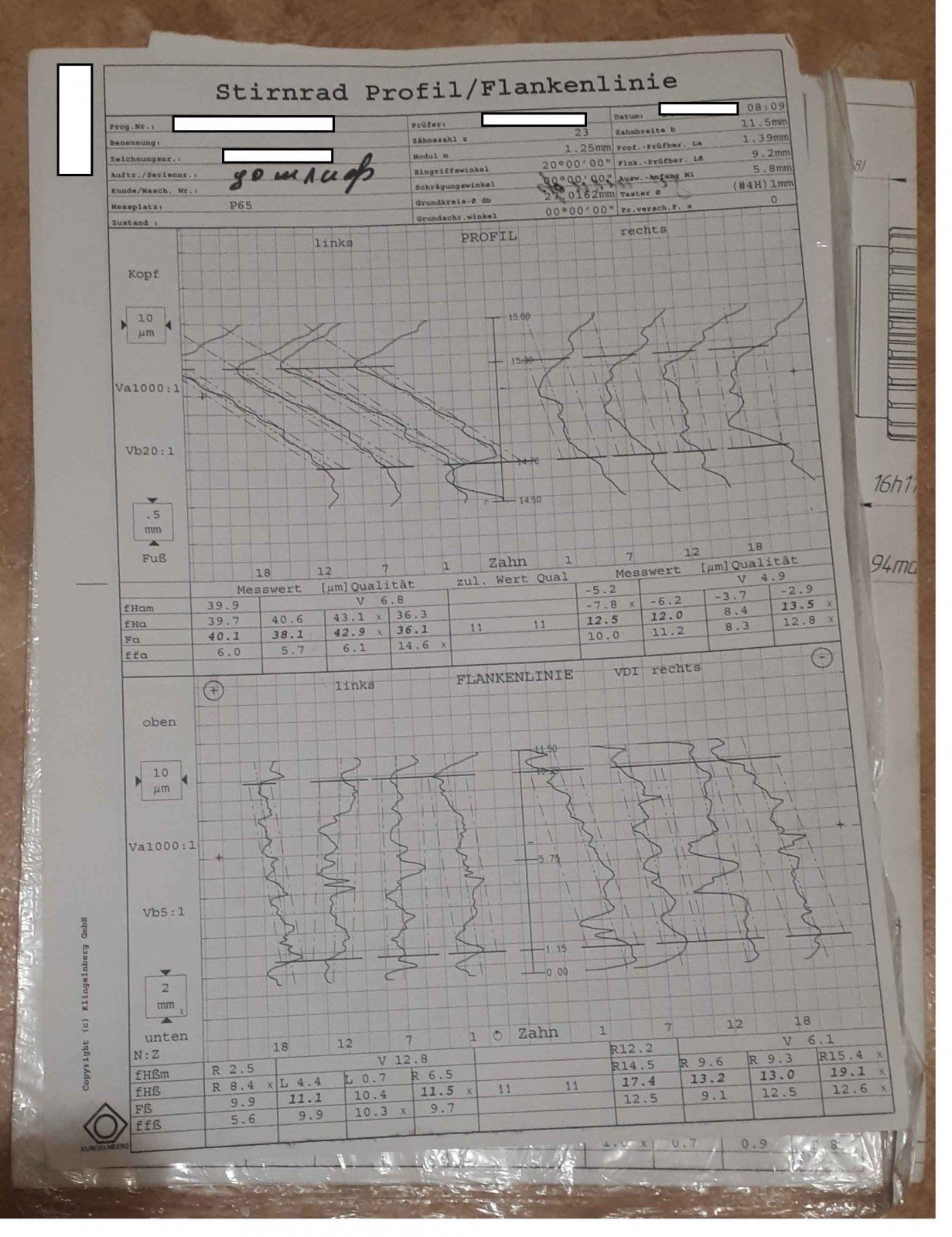

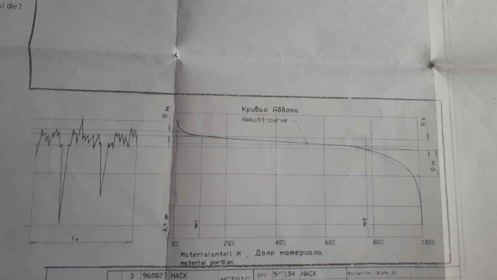

Обе детали шлифованы методом обкатки (интересующиеся поищут в сети сами что это такое), только разница вот в чём.
Слева, деталь шлифована тарельчатыми кругами, а справа червячным шлифовальным кругом, заправленным особым образом.
Шероховатость активной поверхности, слева – Ra 0,8; а справа – Ra 0,5
На левой стороне мы видим сетку, на правой её нет.
Сетка на поверхности обладает такими же свойствами, как и сетка после хонингования цилиндров ДВС. Т.е. обладает определёнными параметрами по маслоёмкости.
Вот это очень существенный нюанс для работы нагруженных зубчатых пар в полюсе зацепления.
Такое умели делать уже в прошлом столетии, в редукторах настоящих авиационных двигателей.
Смотри «парное фото 2» и самую нижнюю картинку с авиадвигателем из музея УМПО (картинка двигателя, взята с офсайта музея, остальное моё личное).
Из собственного практического опыта, зубчатые пары с таким типом отделочных операций по активной поверхности зуба, работают ощутимо мягче и тише, даже по субъективным ощущениям.
Благо была такая возможность узнать это не только из справочников или академической литературы.
...и наблюдается способность выдерживать бОльшие контактные нагрузки в полюсе зацепления, в динамике.
Кстати, на "парном фото 2" сетку хорошо видно при макросъёмке (слева), когда как при обычном ракурсе (справа) видишь ровную поверхность профиля.

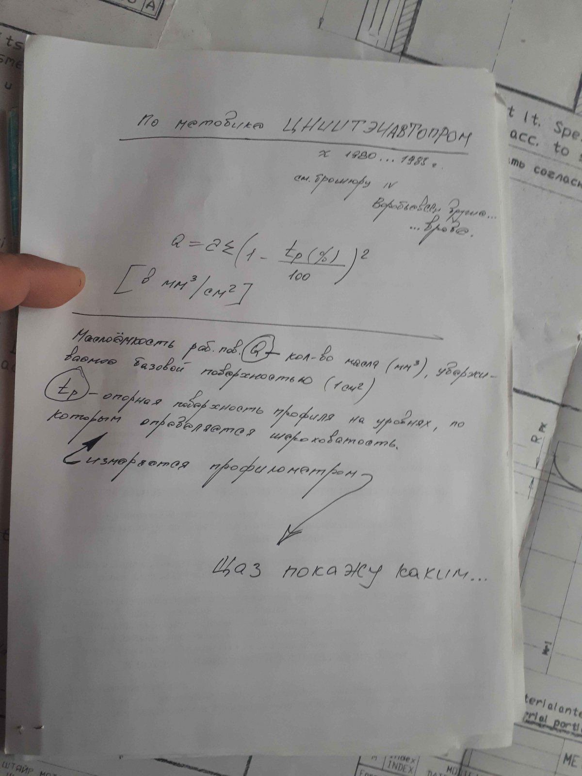

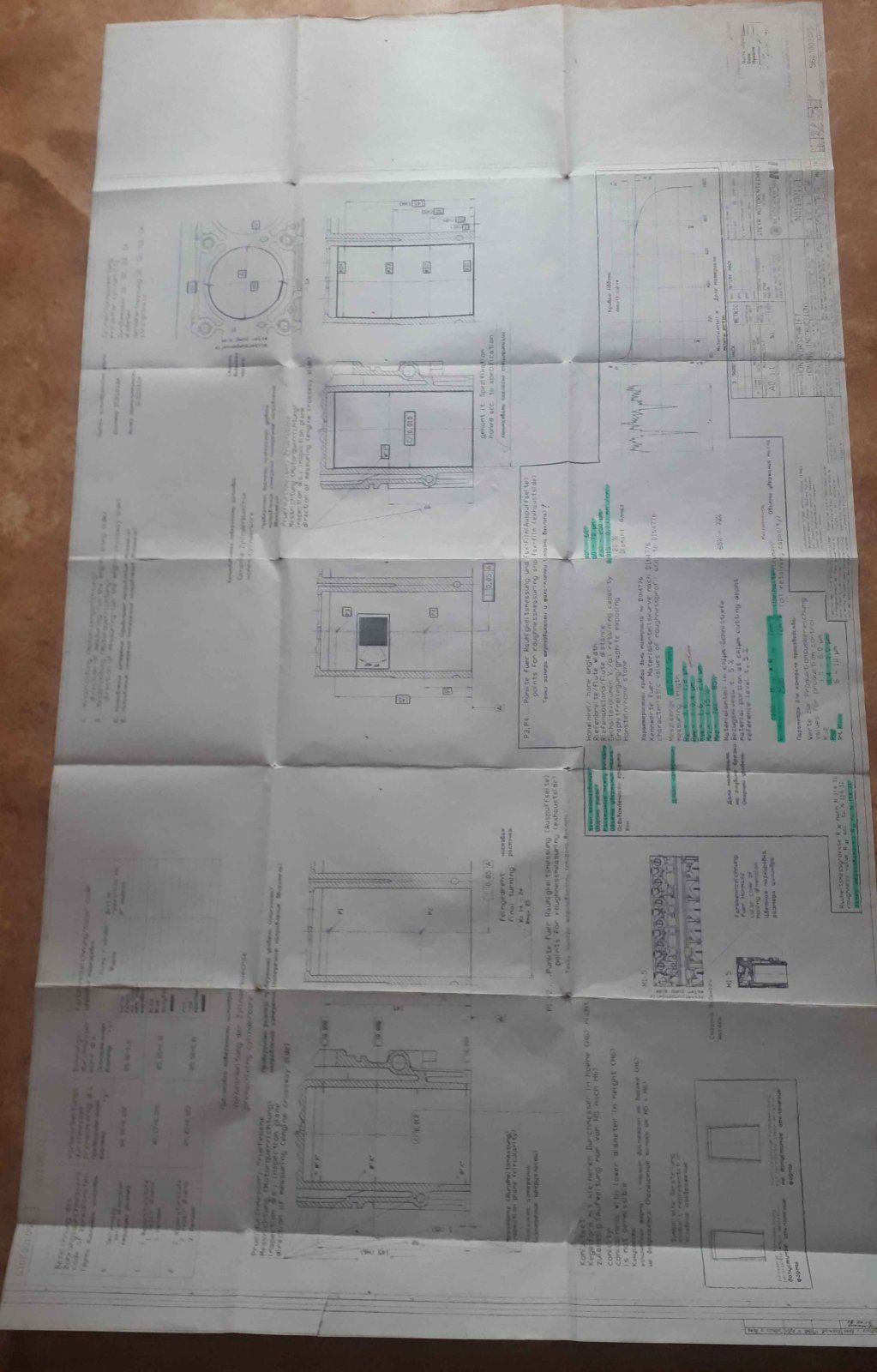

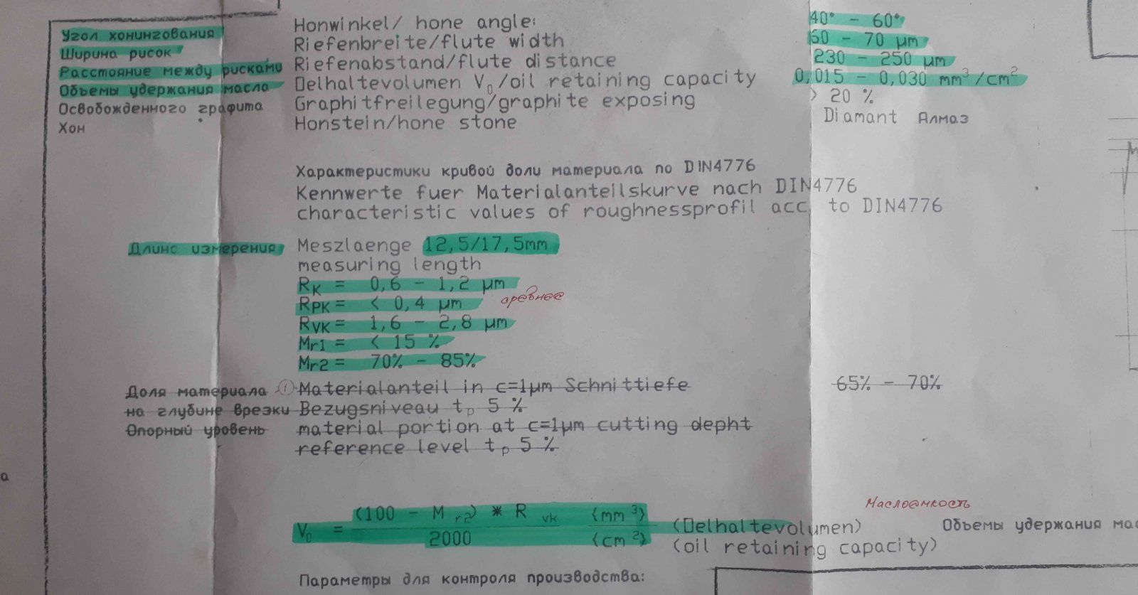

Обратимся к какой нибудь технической документации, так вернее будет, а если ещё и взять документацию третьих лиц, уже с аргументом вообще сложно будет спорить.
Берём документацию фирмы "Штайр", служившую одним из пунктов ТЗ для станкостроительного завода (для разработки оборудования и технологии финишной операции - хонингование), расположеного по соседству со мной в 120 км, большом портовом городе Стерлитамаке.
(как уже упоминал, методика определения маслоёмкости опорной поверхности, пересекается с тем что обсуждали, или применима в нашем случае)
Начали...
Лист КД , на деталь блок цилиндров.
Пункты ТТ чертежа...
по нашим методикам
....а вот таким
...и измеряется вот так.
Вроде всё.

Ну в общем так, Вам ведь буквы не важны здесь, мало ли кто и что тут пишет, Вы и сами то слабо контролируете, что пишите.
Начали...
по нашим методикам
....а вот таким
Вроде всё.
Не пойму, Вы решили повеселить публику, сравнив условия работы масла в пятне контакта зубчатой передачи и в контакте ЦПГ? "В огороде-бузина, в Киеве-дядька!"
Мне нужно объяснять, чем характер и условия работы в зубчатой передаче и в паре трения - кольцо-цилиндр радикально отличаются, и почему разные масла и разные подходы к смазке в этих случаях используются?
Профилометр Митутойо - прибор хороший, я с таким работал, только ведь он не измеряет маслоемкость, он меряет профиль, а уже потом, по некой методике для какого-то автола Вы начинаете считать, что померили маслоемкость.
