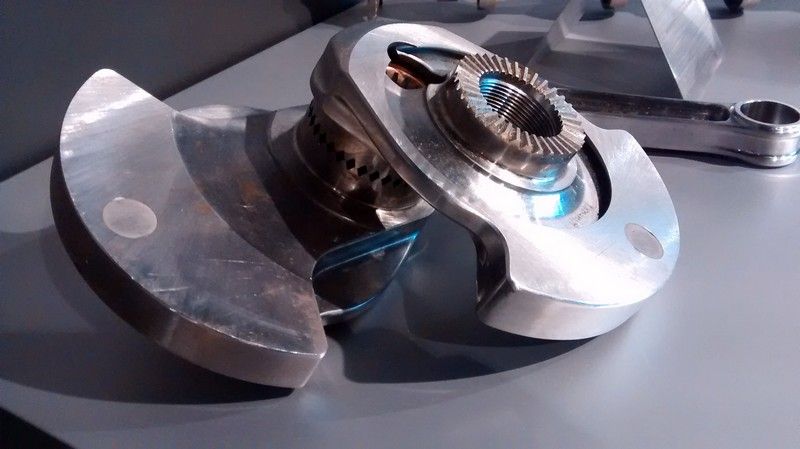

Hirth coupling crankshaft.

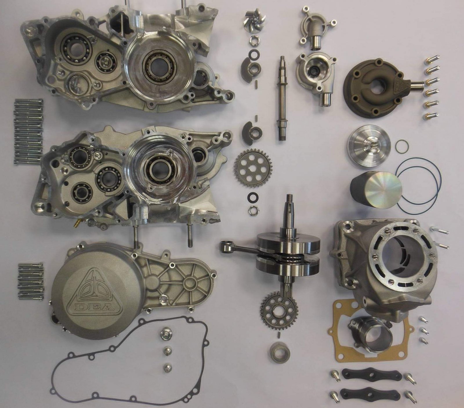

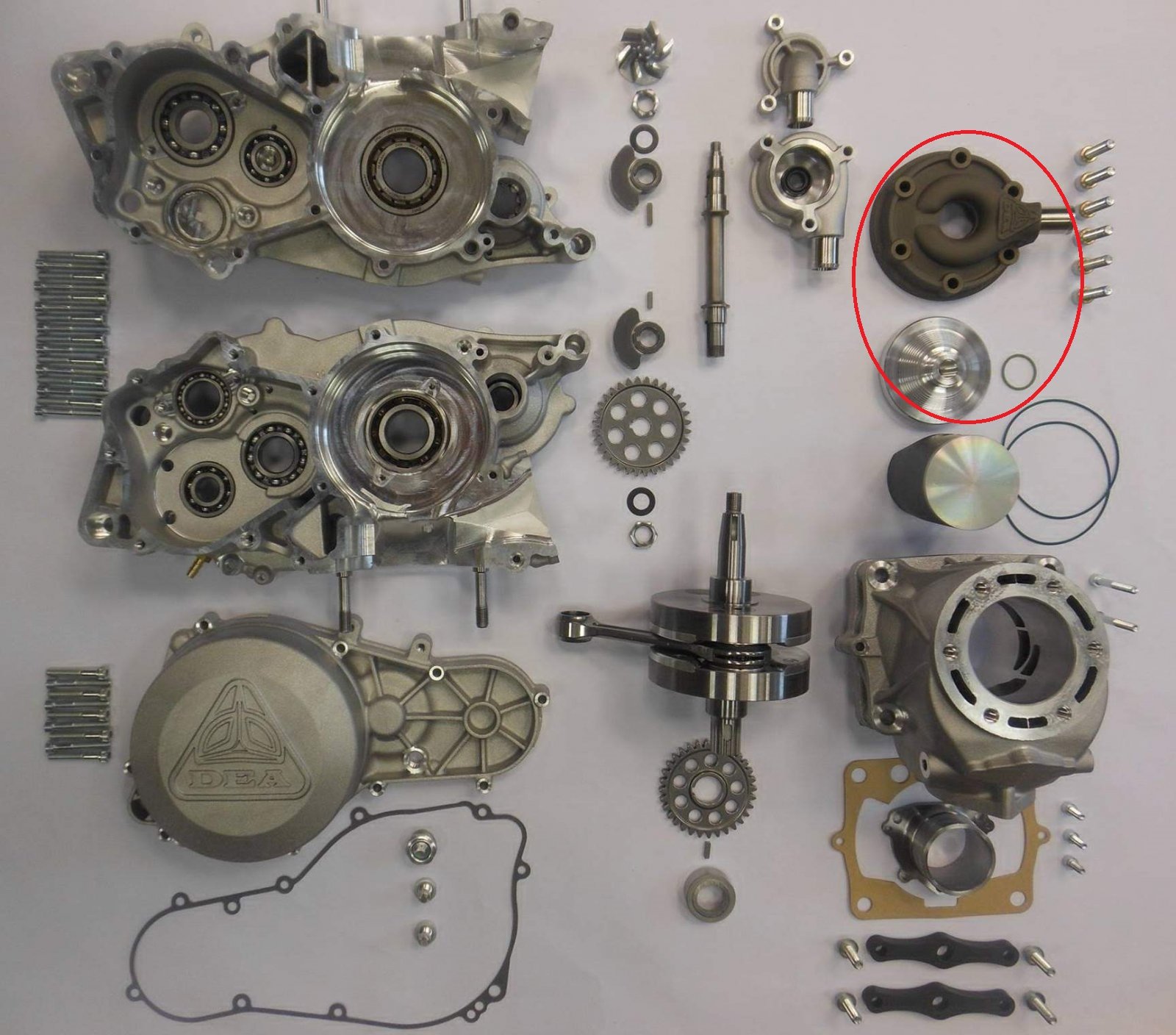

кстати, викторина: - найди на картинке слона, пардон, турбину?
Картинка для вдохновения...

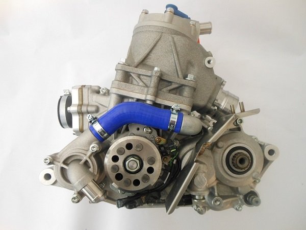

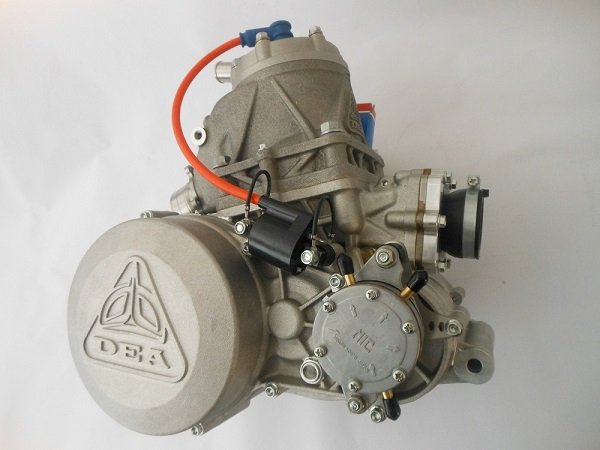

Итальянская фирма 8 человек проектирует и производит моторы для картинга. В линейке с дюжину моторов. На картинке турбированный 250 кубиков 72 лс на 10.000 оборотах в минуту.
Всё делается на собственном производстве.

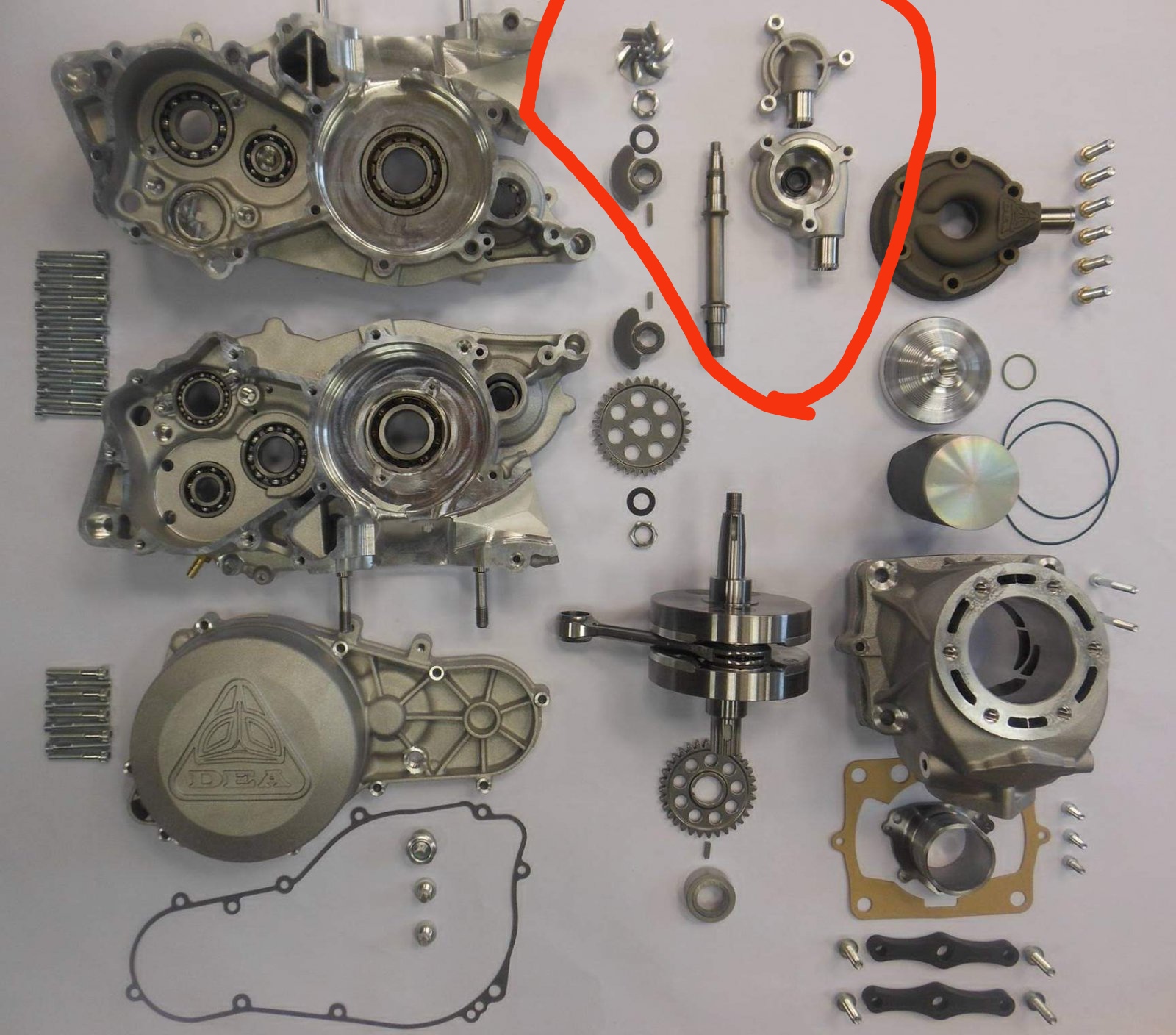

Ротор спирального нагнетателя, лежащий между ГБЦ и поршнем?
Зацепление Хирта делали для станочной оснастки. Дифференциальные болты для колена, попробуем при случае...

...нет там на фото, никаких турбин и спиральных нагнетателей тем более.
Тогда что это за деталь? Масляная центрифуга? Она одна выбивается из общего фона.

А группа деталек вверху между половинкой картера и тем, что назвали башкой цилиндра? Смутно напоминает улитку, рабочее колесо и вал. Не?

Жутко пардонюсь. Ввел всех в заблуждение. Это составная головка ЦПГ. Спасибо умному человеку, который показал наше стремление к ложным богам...
Ну наконец то.....разглядели и додумались
