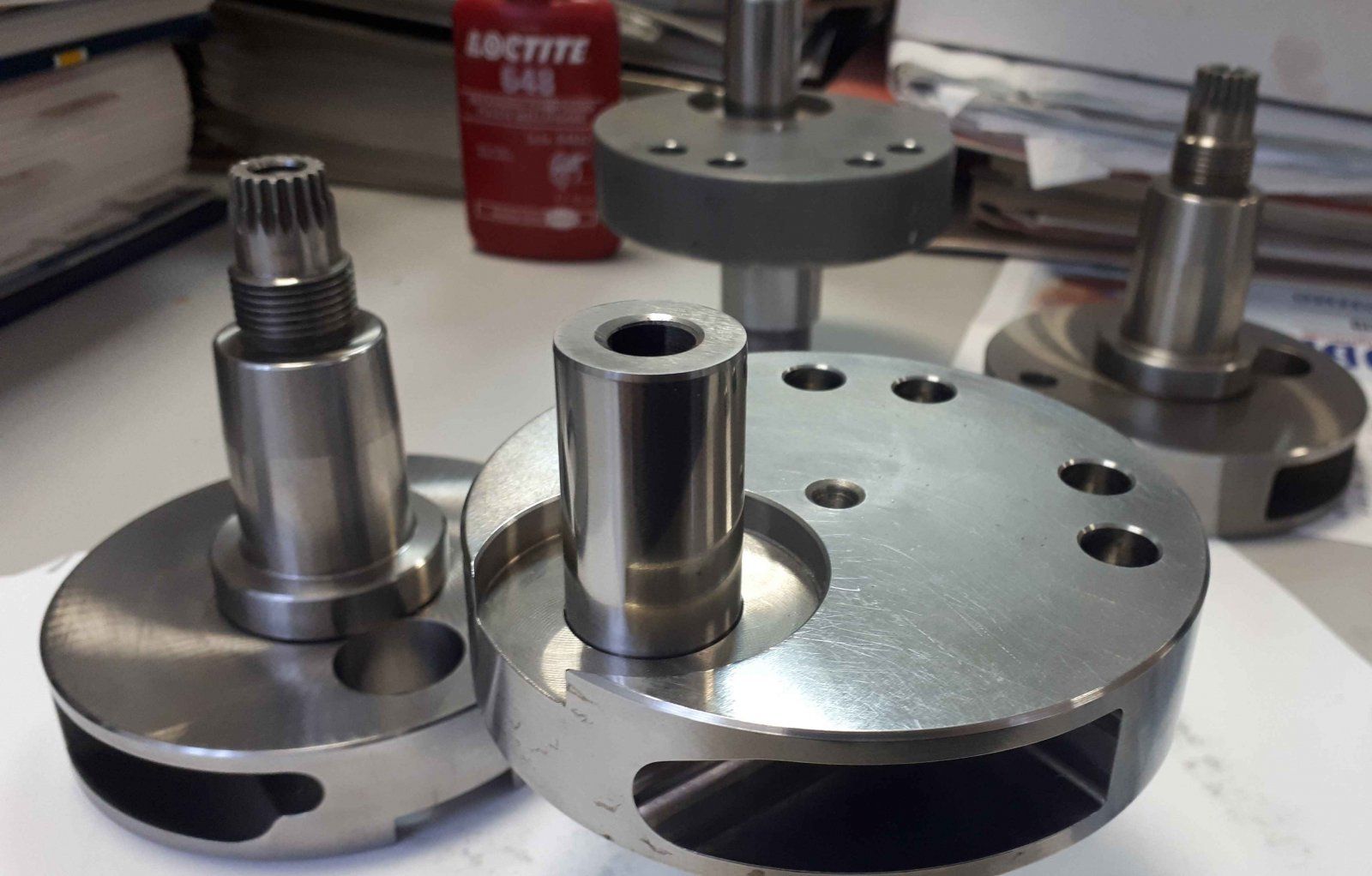

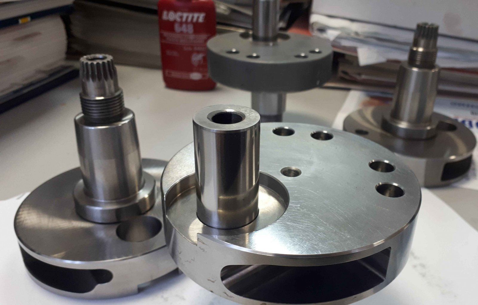

пользуюсь 648, иногда незаменимая вещь, в полимеризованном состояние очень прочный но хрупкий, но все же при запрессовке с натягом, как мне показалось, его там не остается и распресовывается обратно без проблем. В некоторых случаях делал риску крупной наждачкой, помогает, если действительно есть зазор. Подшипники на просаженном валу в шкиву редуктора держит не долго, только восстановление/завтуливание.
разные были сталь-сталь, сталь алюминий. Сам 648 й по консистенции густоват, то есть проникающей способности у него практически нет, а при нагреве он очень быстро полимеризуется.

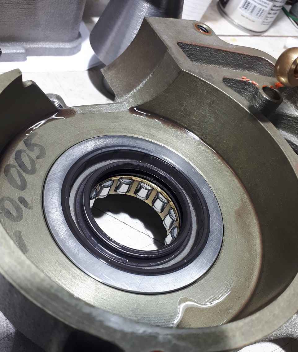

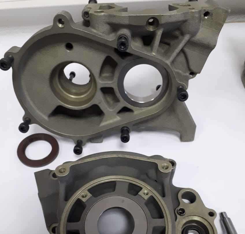

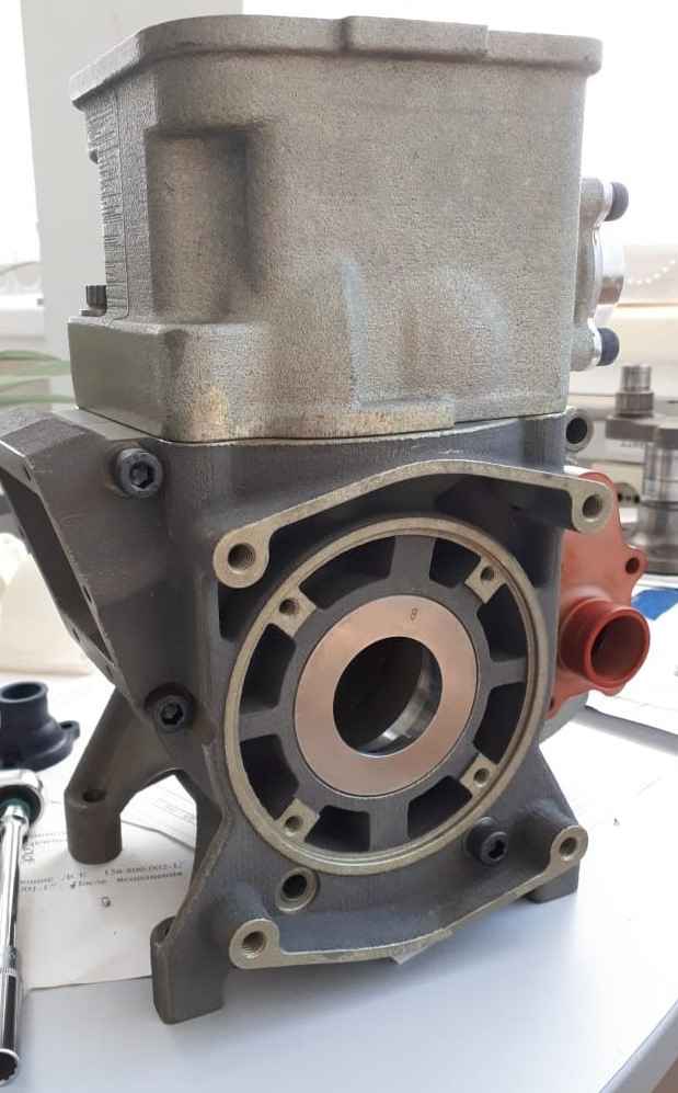

«Корпуса» коренных подшипников в картере алюминиевого сплава, линия КВ двигателя.
Диапазон эксплуатационных температур, для запуска двигателя, будем считать от минус 30 градусов по Цельсию, до плюс 30 (это касается внешней среды).
Задаваемые условия нагрева картера двигателя в процессе нагрузок и работы двигателя, до 90 градусов по Цельсию. По факту, собственноручно измеренная, ни один раз, пирометром, 55-65 градусов по Цельсию.
На стенде без обдува картера, до 70.
Двигатель, для зимних, трековых гонок в картинге.
Увидеть эту дисциплину можно здесь -
Значит так, первое, мне нужна достаточно жёсткая опора под коренной подшипник КВ.
Учитывая, что посадка «корпуса» подшипника должна быть жёсткой и статичной, нужно озадачится способом или технологией этой самой посадки (материалы и твёрдость «корпуса» сейчас опускаем, рассматриваем технологию).
Посадку «корпуса» на «Л», я исключил сразу.
Достаточно ощутима разница коэффициентов линейных расширений.
Делать тип посадки, переходную с «гарантированным зазором» для меня, в этом исполнении двигателя, вообще не вариант (хотя, моторы, предназначенные для летних гонок, имеют таковую. Фиксация «корпуса» осуществлена винтами, т.е. механически)
Осталось для меня только, с гарантированным натягом.
Т.е., просчитать натяг таким образом, чтобы при посадке «корпуса» базовые размеры детали, по посадочным местам под коренной подшипник, встали в нужные размеры, посадки подшипников (уточнение: «корпус», сажается в картер двигателя, уже финишно обработанным, т.е. начисто обработанная деталь).
К чему я это подвёл?
Нужно смотреть все условия и свойства сборки. Все. Скрупулёзно.
Да, Вы совершенно верно подметили, цитата: - «…в полимеризованном состояние очень прочный но хрупкий», по свойствам имеет сходство с пластикатом.
Но! прошу помнить одно из главных условий работы этого продукта, фиксацию в относительно стабильных условиях натяга (или давления), собранной пары.

Лёша, я собирал и разбирал соединения с натягом 0.12 мм. Штамповая сталь, с твёрдостью HRC 50 ед. Шероховатость поверхности Ra 0.5
Локтайт никуда не уходит из зоны сопряжения.
И я использовал тот же локтайт при подобных натягах. И ничего не могу сказать определенного. Во первых по расчетам его одного должно хватать для передачи нагрузок- но не хватало. А при запресовке он все таки срезается и оценить долю его участия я не смог. Те по моим ощущениям- при значительных натягах эффект от него неначителен

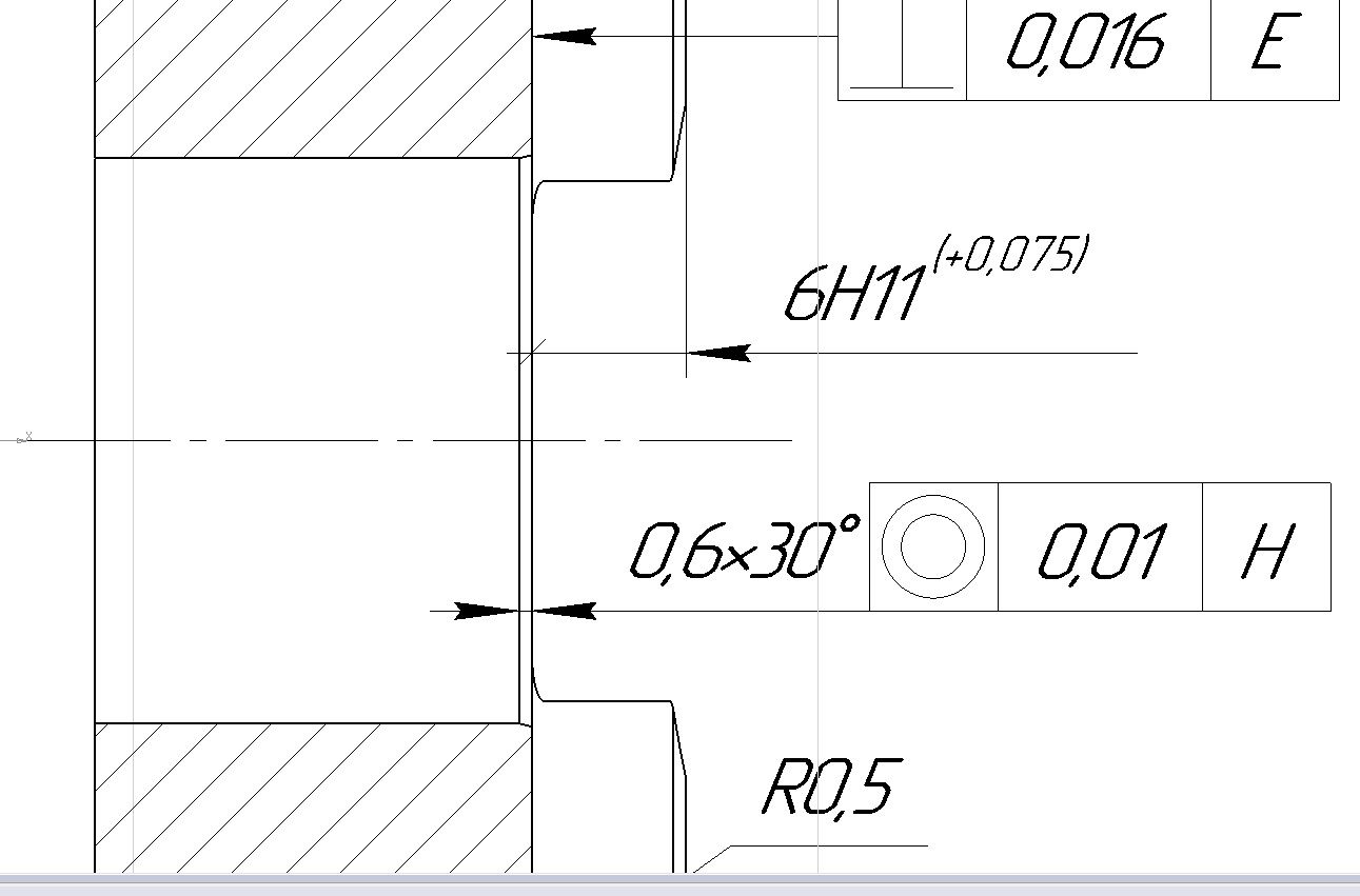

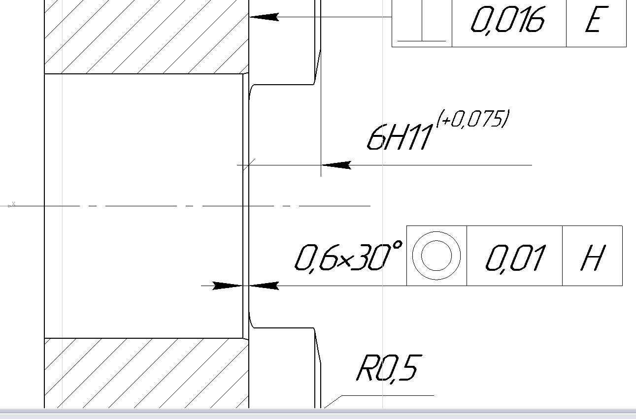

Возможно, при использовании клея или порошка для уплотнения посадки влияет геометрия фаски. Если фаска 45*х, то клей срежется - эффекта не будет, если фаска для более острая или часть радиуса, то клей или порошок затирается между поверхностями - эффект будет.
Вариантов исполнения (решений), подобной банальной операции, может быть не один.
...тоже вполне здравые рассуждения
И все таки для описания посадок, в базовых знаниях, необходимо правильно их описывать, хотя бы по ГОСТу или ISO. Фраза "посадка 0.05" - не совсем правильная.
где она, фраза?
на КВ (пример, картинки на предыдущей странице), исполнение фасок, для пальца и отв. щеки делаю так.

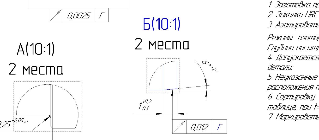

Не сразу понял какое сечение на чертеже колен вала. Смутил контур, на заднем плане с правой стороны. Интересная конструкция колен вала, я правильно понял, что балансировочные полости спрятаны под алюминиевыми кольцами.

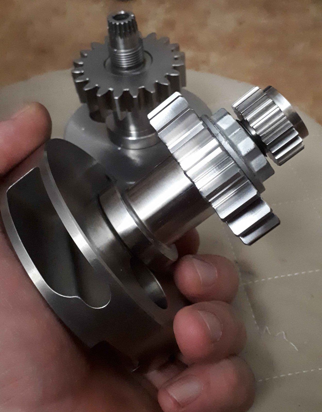

Да, правильно.
Всё это убрано под кольцо.
КВ не имеет «ломанных» поверхностей сделано это для снижения насосных потерь.
С таким конструктивным вывертом, первый КВ я сделал в 1988 году (когда занимался картингом, готовился к чемпионату России).
На картинках разное исполнение полостей, под разную уравновешенность.
Под тяжёлые, цельные пальцы, под разные шатуны по массе и размер подшипников нижней головки шатуна, ну т.д. и т.п.
В рядовых моторах, с этим не стоит заморачиваться, трудоёмкий КВ получается, цена на него соответственно.
Уравновешенность к расчётным величинам подгоняешь точностью обработки щеки КВ в соответствии с КД.

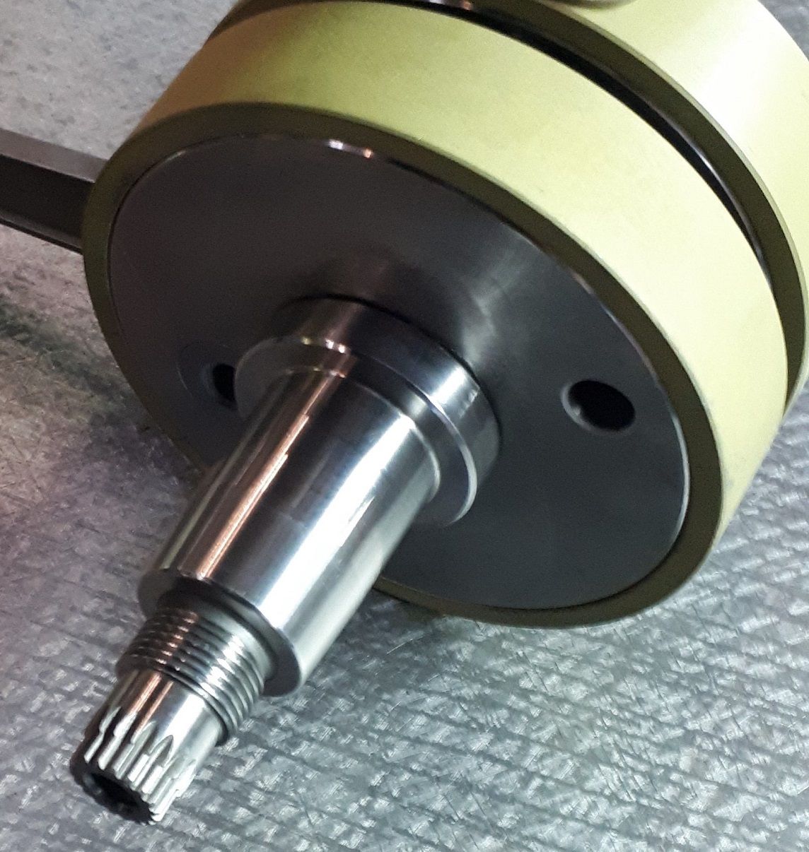

А в чём был смысл делать носик и хвостовик КВ отдельно от щёк? Разные материалы? Разная термообработка? Экономия материала?

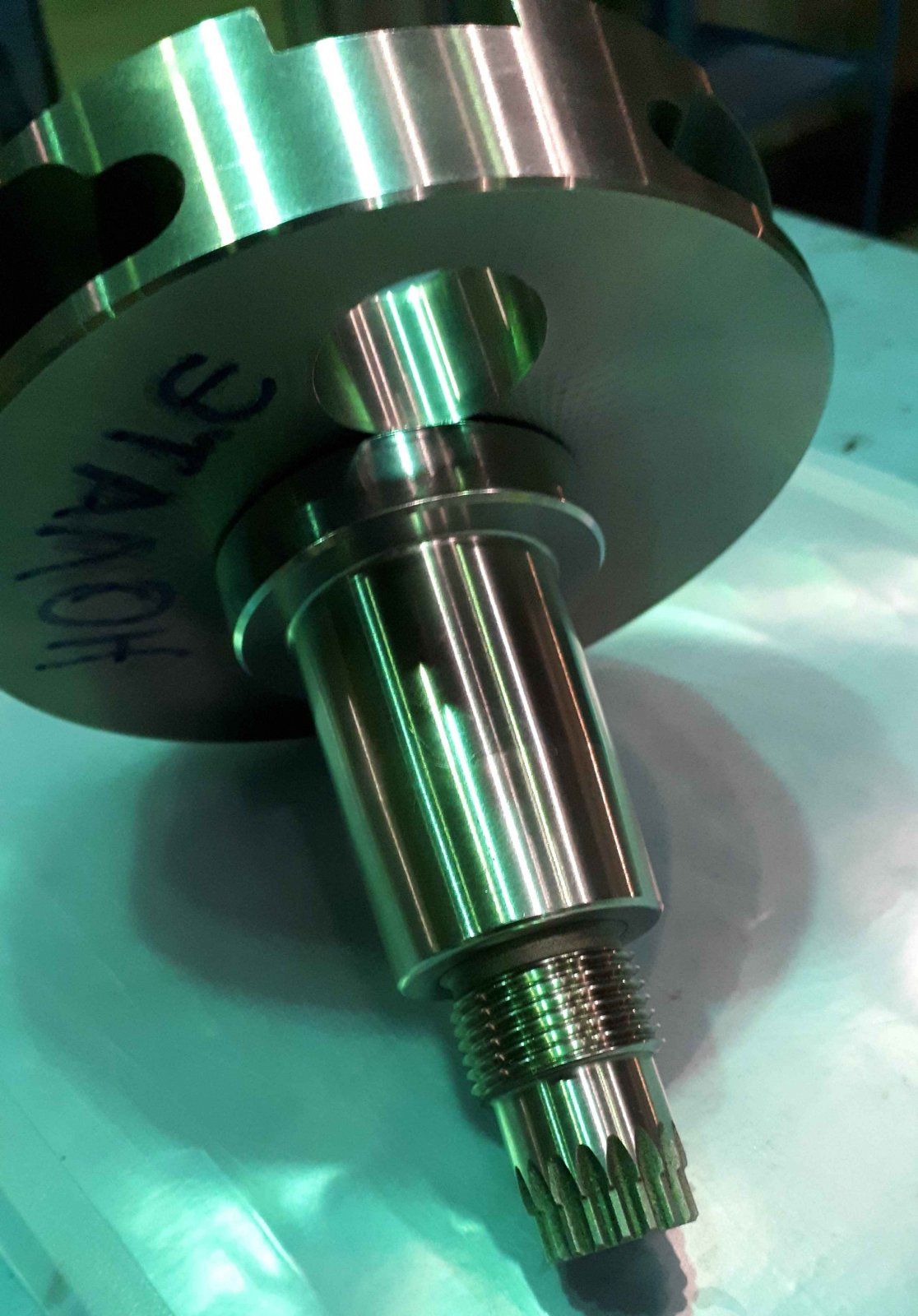

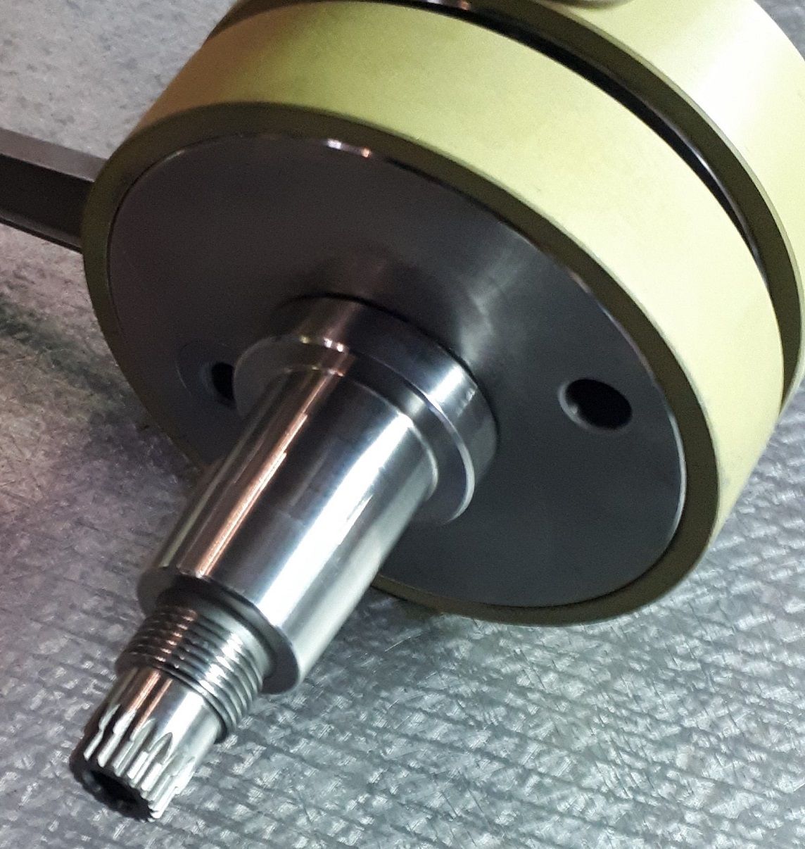

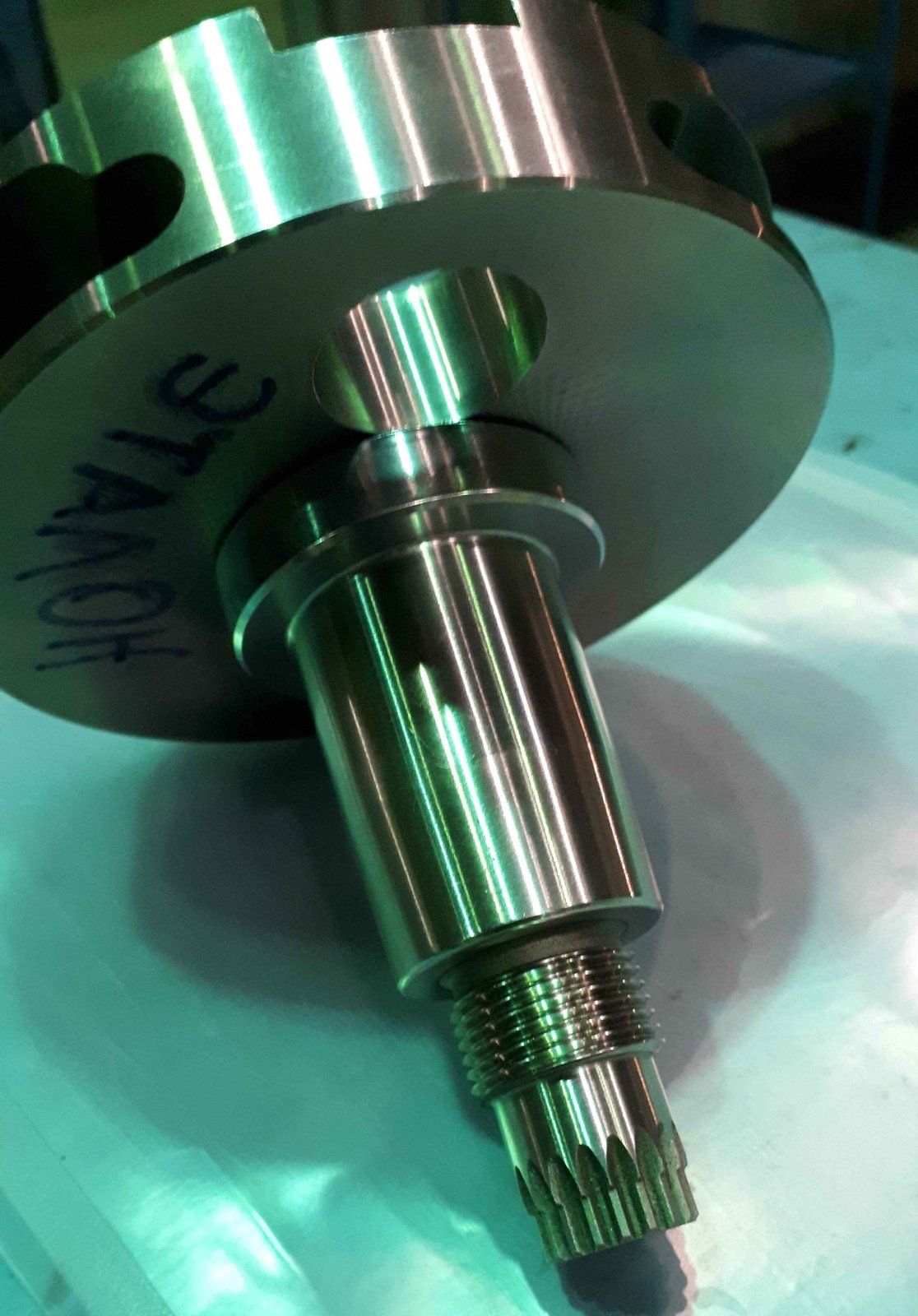

Тут, Лёша, выкружка под выход инструмента. Т.к. подшипник выставлен наружу, а сальник внутрь, воротником в полость КШМ.
Рабочий диаметр, по которому скользит воротник манжеты, больше чем диаметр цапфы. Необходим чтобы через него обеспечить проход внутренней обоймы при сборке.
По большему диаметру работает манжета и в бОльший диаметр упирается коренной подшипник, своей внутренней обоймой. При обработке отверстия под палец нижней головки шатуна, чтобы не было торцового касания камня, сделана выкружка. Потому там видится зазор.
Сам подшипник обращён в сторону механизма отбора мощности и смазывается трансмиссионным маслом.
Как и привод маслонасоса впрочем, из этой же полости.
Потом ввёл кольцо (на предыдущей странице картинка с CAD модели), посадка на цапфе с натягом, но мне кажется не очень удобным вводить ещё одну деталь.
Ну впрочем есть оба варианта в железе.

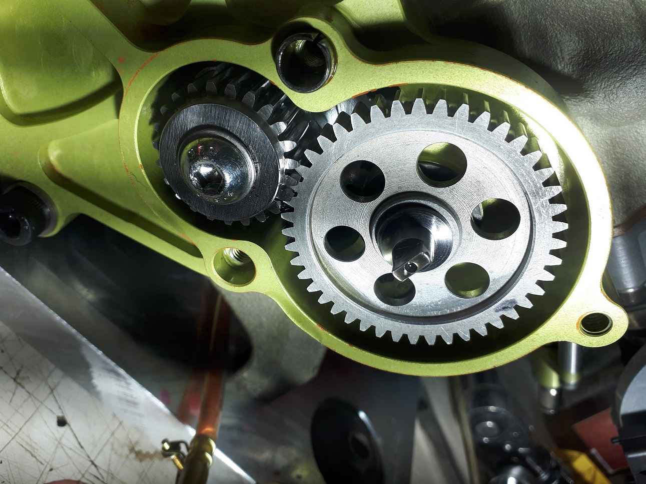

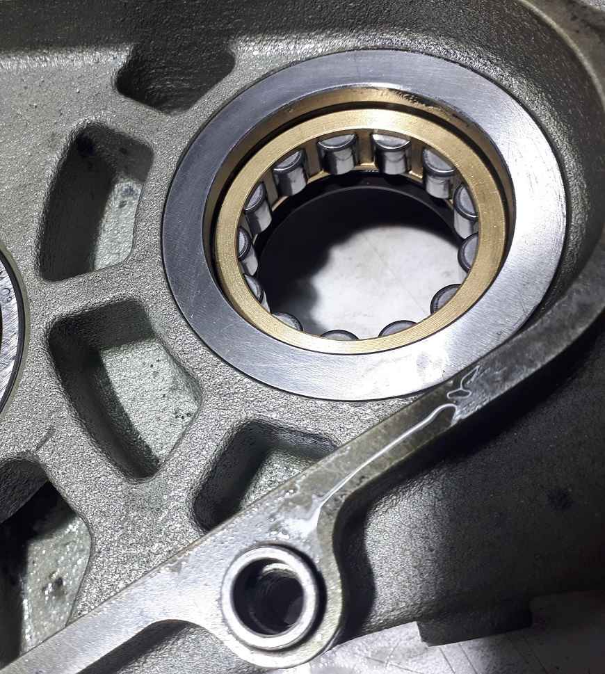

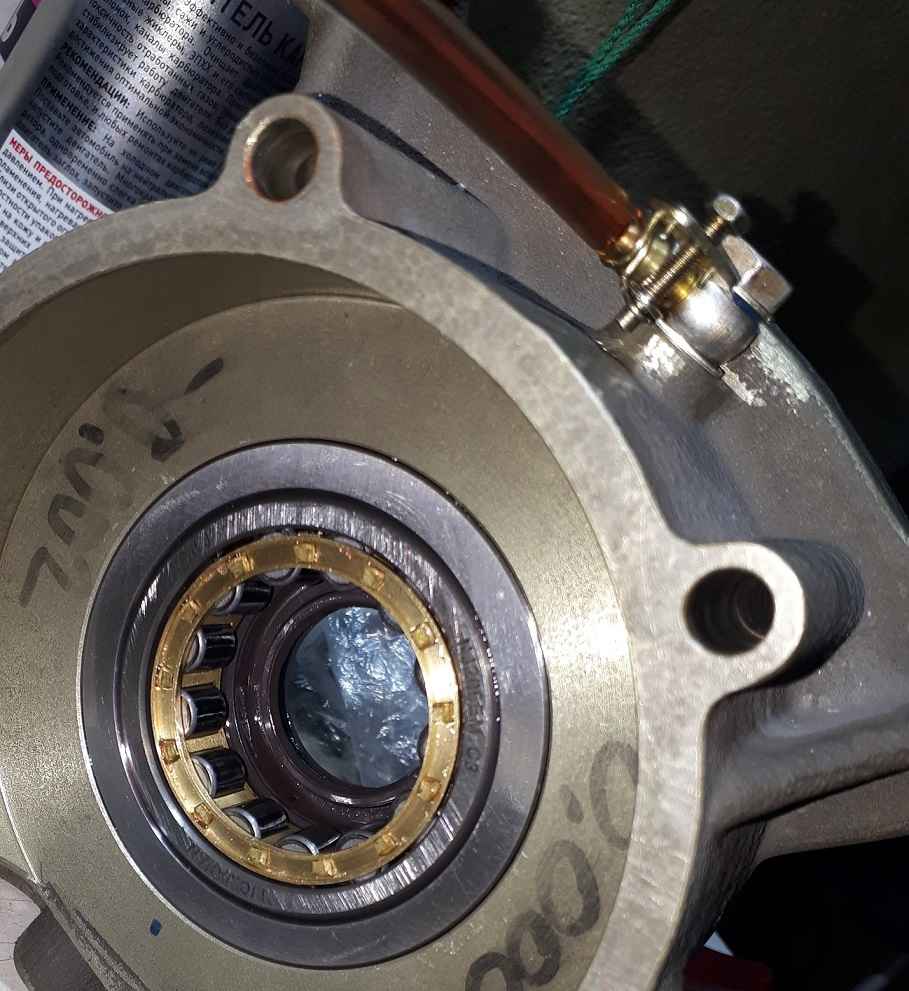

Коренной подшипник с противоположной стороны смазывается через форсунку от маслонасоса, установлена снизу, подача масла - снизу вверх.
Он (маслонасос) виден на фото, где мотор стоит на стенде. С маслонасоса два контура подачи с форсунками, на коренной подшипник и за дроссельное пространство.
Есть желание сделать и противоположную сторону, коренной подшипник, закрытым от подпоршневого пространства. Чтобы оба коренных смазывались маслом из полости трансмиссии. Другой тип смазки, другие ресурсы. Ну тут надо ввести какой-то маслонасос для циркуляции, его надо скомпоновать.
Наброски решения есть, в железе пока не делал.
Как-то так.

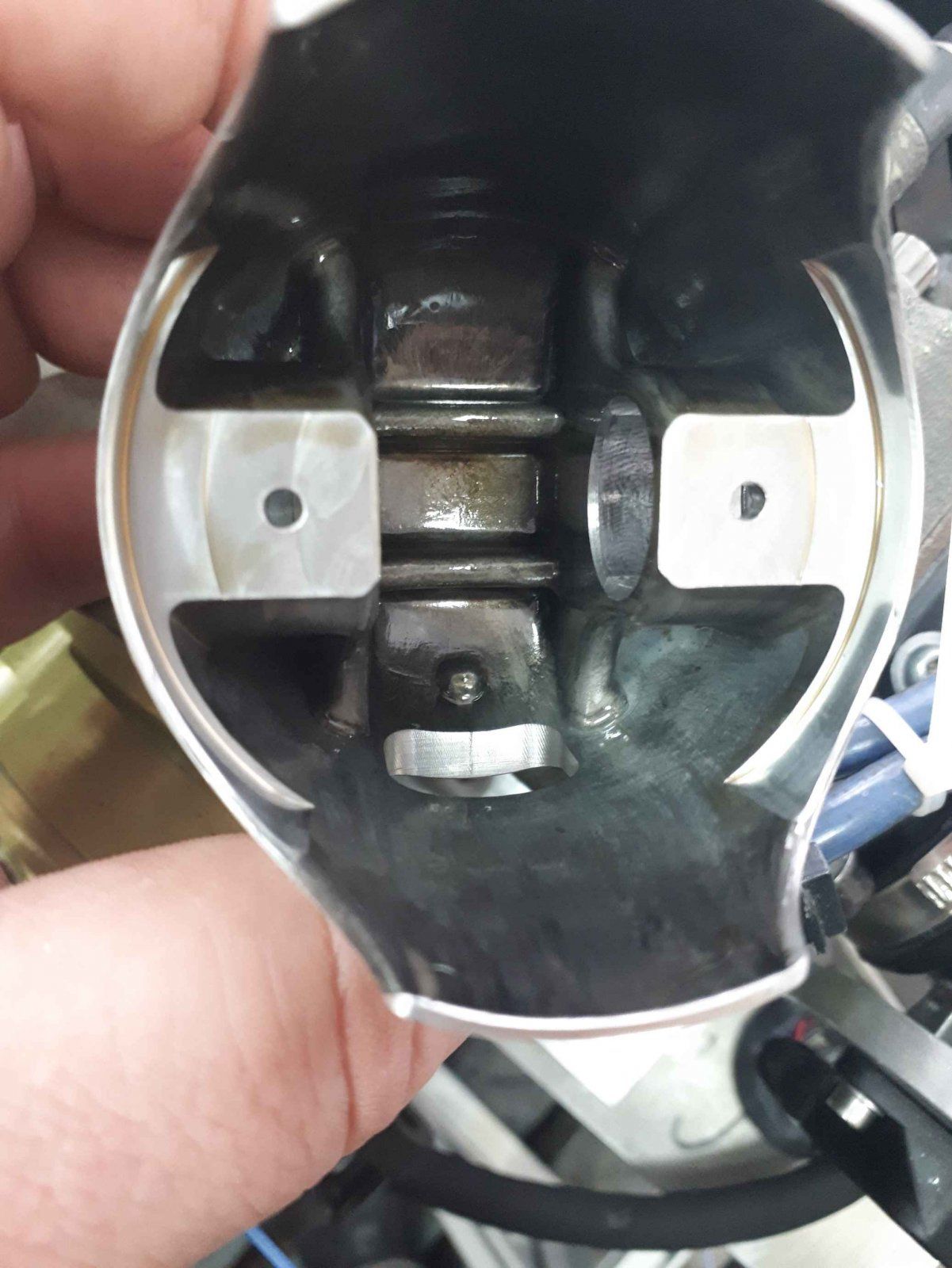

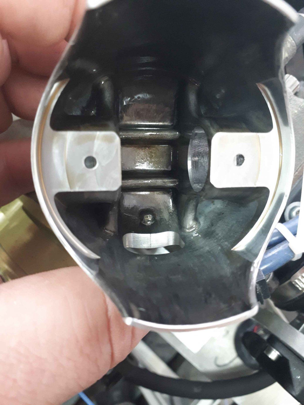

Но поскольку буран страдает перегревами, решил, что дополнительная циркуляция под поршнем пойдет ему на пользу. Поэтому сделал простые выемки без всяких прибамбасов.
К сожалению, для снятия теплонапряжённости с днища поршня, без такого старинного решения, ничто другое не будет эффективным.
Вид донышка поршня с внутренней стороны. Ни следов пригара, ничего...
И пара трения, поршневой палец-верхняя головка шатуна, мажется прекрасно.
Другое дело, есть ли возможности впихать это в существующую конструкцию.

К примеру, достаточно долго я работал с мотором (который рассматриваем выше), на моторном стенде в нашем авиационном университете.
Ну благо я оснащал и готовил специально переданный на поршневую кафедру стенд с завода, на многолетнюю перспективу работы и с "гражданскими" вариантами и возможностью работать в этом направлении, когда какие-то решения можно обкатать в весьма критичиских условиях.
Это по сути можно рассматривать для себя, как некое подобие...летающей лаборатории. Только стоимость такого удовольствия, при испытаниях и доводке, на порядок(ки) ниже.
Многие нетипичные условия работы для 2Т моторов, создавались именно на стенде.
Ну а финиш, мотор на треке.

Вячеслав, переформулирую вопрос. Вариант с двумя подшипниками на центральной шейке и одним лабиринтом в середине между ними.
То что применяется на многих моторах. В частности ротаксы 2т и рмз500.
На буране в центре стоит один подшипник и два лабиринта по краям.
Где в означных вариантах ресурсность центрального подшипника( подшипников) будет выше. Смазываемость, охлажлаемость.
То, что нагрузка на шарики будет в два раза меньше, это очевидно.
Просто касательно технического решения.
Просто хочу услышать мнение специалиста на этот счёт.
Цитата: - "...переформулирую вопрос. Вариант с двумя подшипниками на центральной шейке и одним лабиринтом в середине между ними."
работоспособная конструкция, более чем.
Предпочтение ей, по сравнению с приводимой паралельно.
