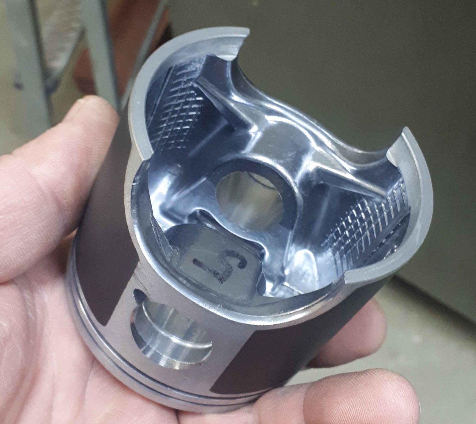

Слава, ты правильно делаешь что показываешь как выглядят детали авиационных редукторов и детали авиадвигателей. Народ должен наконец-то понять что нормальный авиационный мотор можно изготовить только на специализированном авиамоторном заводе, оборудованном современным оборудованием и имеющем штат опытных специалистов, имеющих профильное образование и знающих своё дело. Всё остальное, из серии "народного моторостроения", есть обычная профанация и "мозгоблудство".
1 - По фото и определяю... У Ваших фотографий хорошее качество.
То что это литой поршень видно даже на расстоянии ( неуж-то, я ошибся !?)
2 - Я не проектирую и не произвожу поршни и никогда этим не занимался. Иногда, наблюдал. Я любознательный и наблюдательный 😊
3 - Если речь идёт о моторе РМЗ-500, то мне ( как эксплуатанту этих моторов) гораздо симпатичнее оригинальное исполнение Ротакс-503. Верхнее - L- образное и нижнее трапециевидное ( при условии соблюдения геометрии, технологии изготовления и материала колец ).
Почему я предпочитаю такие кольца для двухтактного мотора воздушного охлаждения - это вопрос сложный... Я не эксплуатировал Ротакс-503 в модификации с прямоугольными поршневыми кольцами. Стало- быть, нет объективного критерия для сравнения. Но, по опыту эксплуатации разных двухтактных, двухцилиндровый моторов воздушного охлаждения, мои предпочтения - за L-образным верхним и трапециевидными кольцами.
В принципе, очевидно, что конструкция поршня - это компромисс, между желаемыми свойствами, потребными ( стоимостью в т.ч.) и технологическими возможностями производителя. Из этой "триады", вполне возможно, что представленный Вами поршень тянет на 4+ ( и даже больше )
НО, с оговоркой, для какого мотора...
На мой взгляд, для РМЗ-500 - это не лучшее исполнение ( по эксплуатационным свойствам ).
Я не стану пускаться в технические подробности, поскольку это не имеет отношение к ветке про "Мотор РМЗ-500".
( Так же, как и по "родственным отношениям" по пункту 5. )
4 - Противозадирное покрытие на стенках поршня из полимера, на мой взгляд, является способом удешевления производства поршня. Применяется, как компенсация при замене более сложной конструкции ( геометрии поршня ) на более простую и доступную ( технологичную ) в производстве. Является способом ограничить и сделать прогнозируемым ресурс детали. Поскольку при износе этого покрытия ( ресурс зависит от его толщины ), происходит задир материала поршня на гильзе и разрушение поршня.
Я высказываю мой личный взгляд по полимерному покрытию стенок поршней. Не по конкретному, представленному на фото. Допускаю, что с ним могут не соглашаться. Аргументы приводить не обязательно ( Ветка не по поршням )...
Вы переоценивает мои скромные способности... Предлагаю пользоваться двойной оценкой ( как при написании сочинений ): за артистизм / за технику исполнения.
Принципиально же, я рад, что кто-то берется и что- то получится (?) реальное в производстве моторов в стране ( Россия ). Хотя бы по-малу, с производства отдельных комплектующих. Пусть, даже, по началу, качеством РМЗ-640 или РМЗ-500 из китайских дешёвых железок... Но, чтобы это реально делалось в нашей стране.

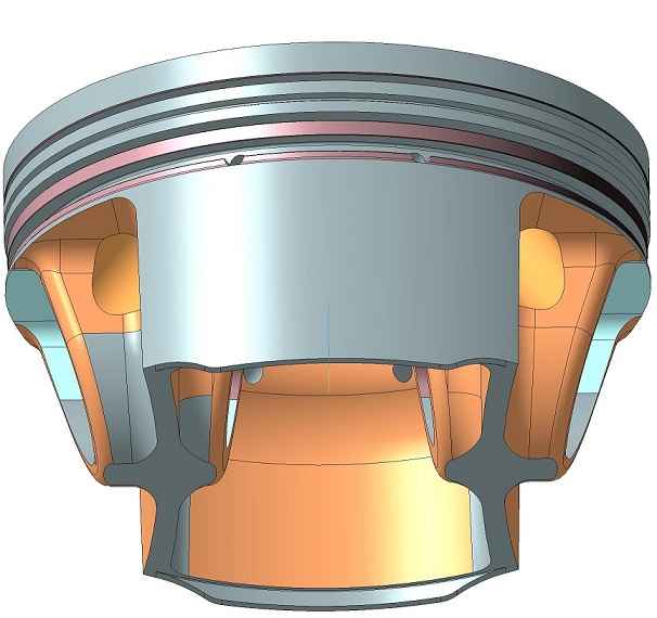

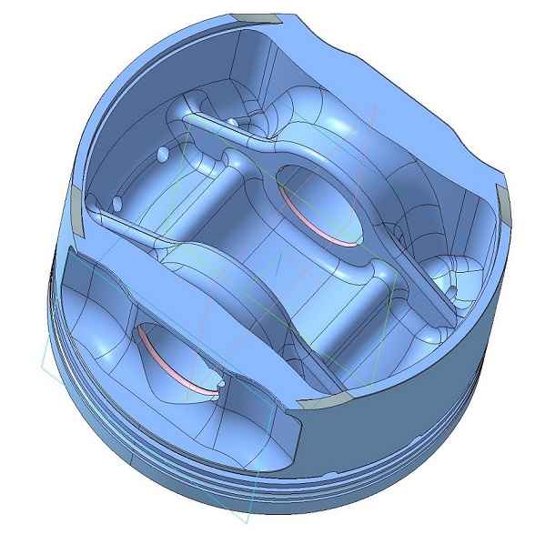

Теперь «произвольная программа»

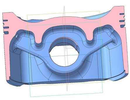

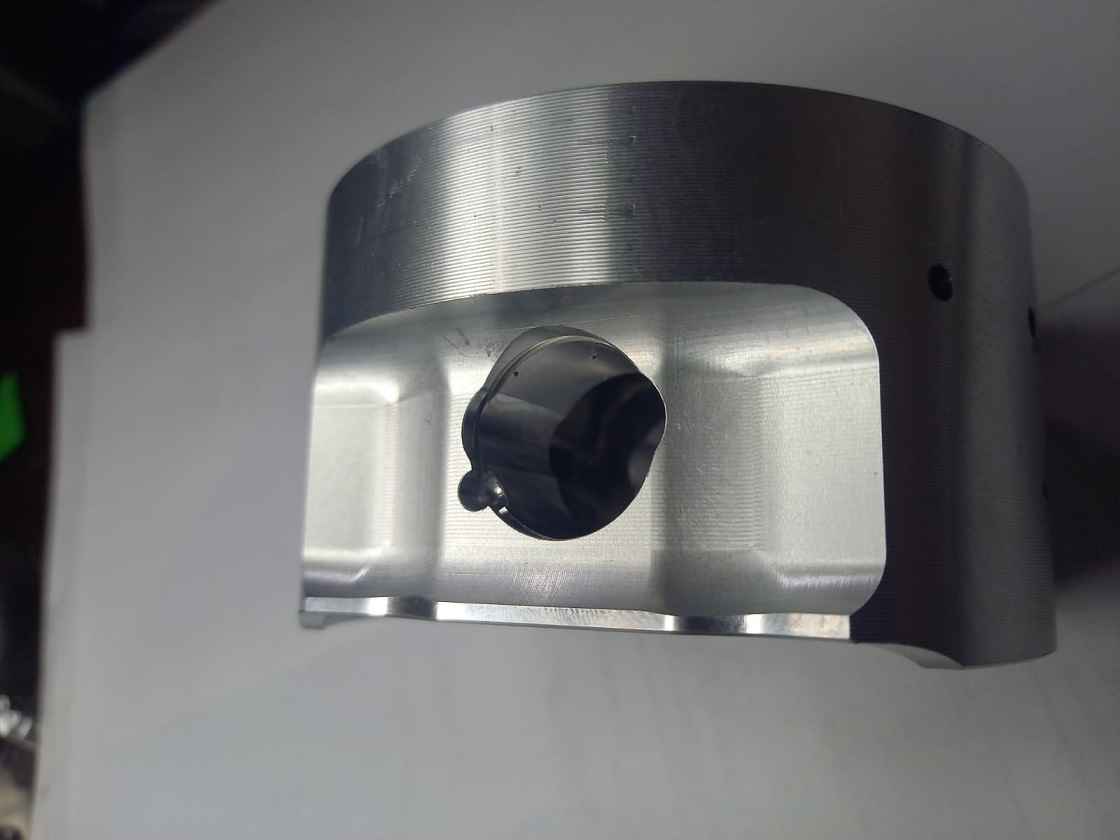

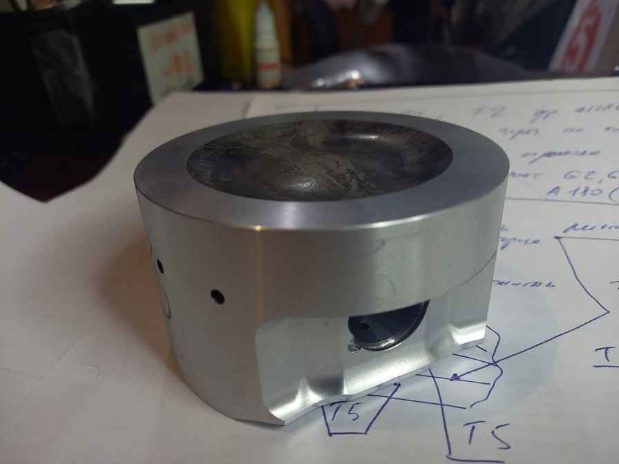

Упоминая в разговоре п.2-4-5 могу уточнить, написано это, опираясь на собственный, практический опыт.

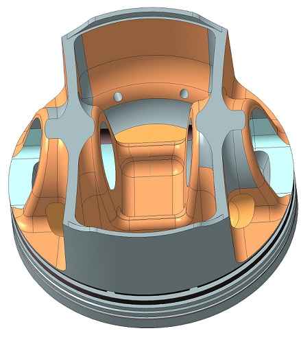

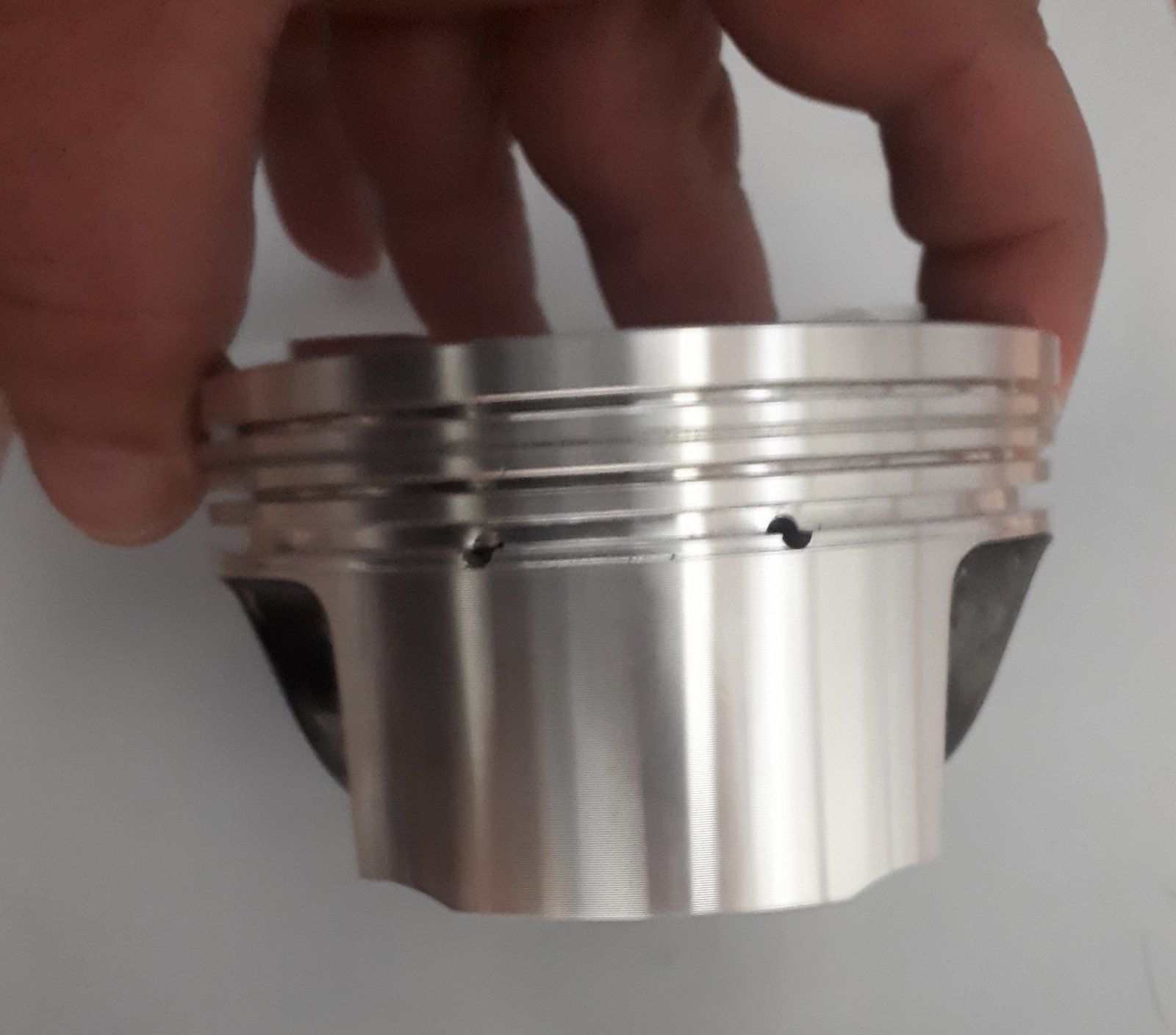

Вот это то (некоторая часть), что проектировал коллегам для мелкосерийного производства.
Ну тут технология изотермической штамповки разумеется….
Порше Макан, от модели и заготовки, до железки
Это на VAGовский мотор V10, стоящий на Ауди R8 и Ламборджини Хурагана
В обработке железо
Не забыть уточнить, VAG делался под наддув, заказчики оговаривали условие, избыточное давление наддува 2 бара.
Днище поршня базового мотора, в геометрии похожа на Макановское.
Тут оно с пересчётом наддува, другое.

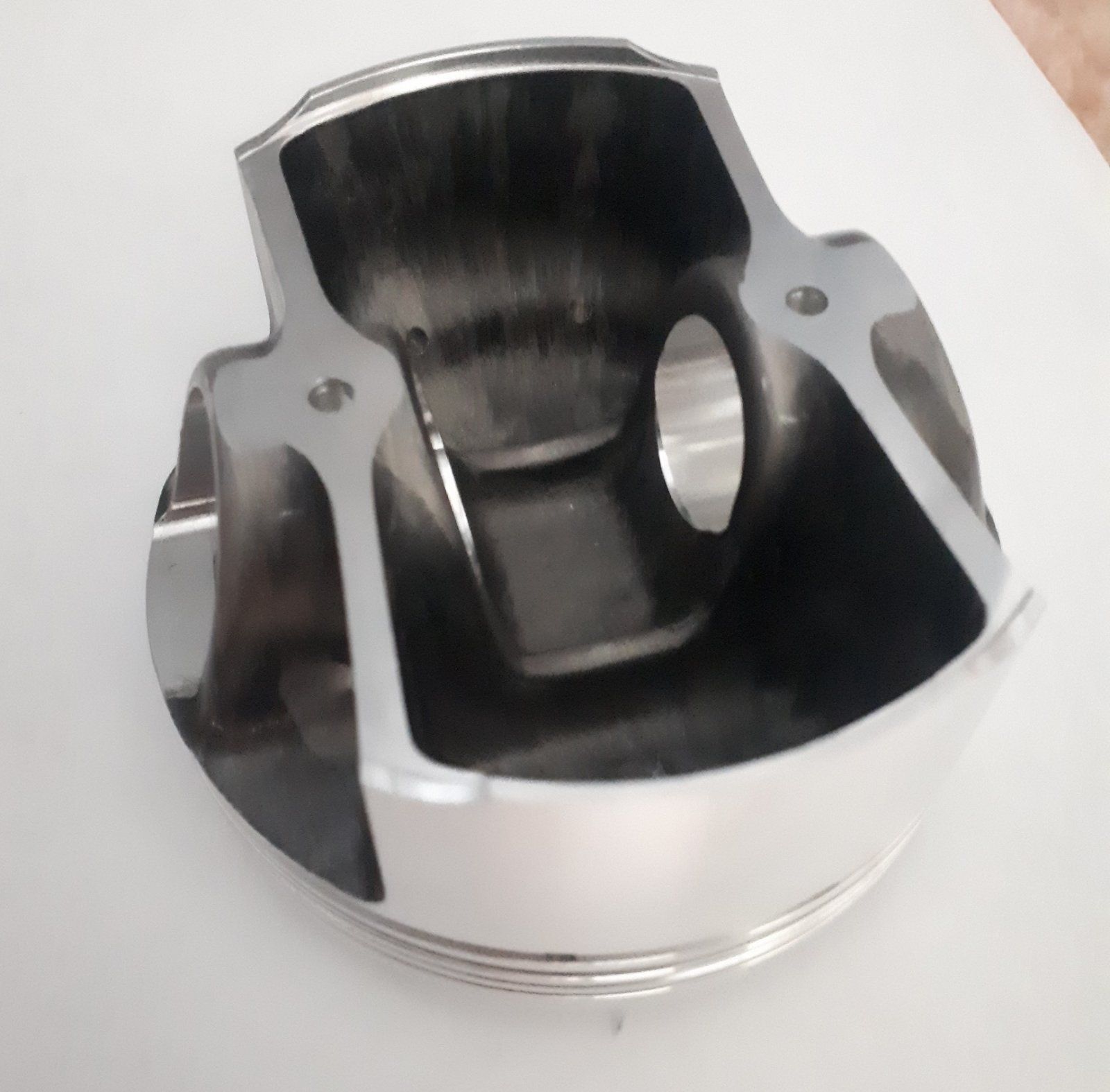

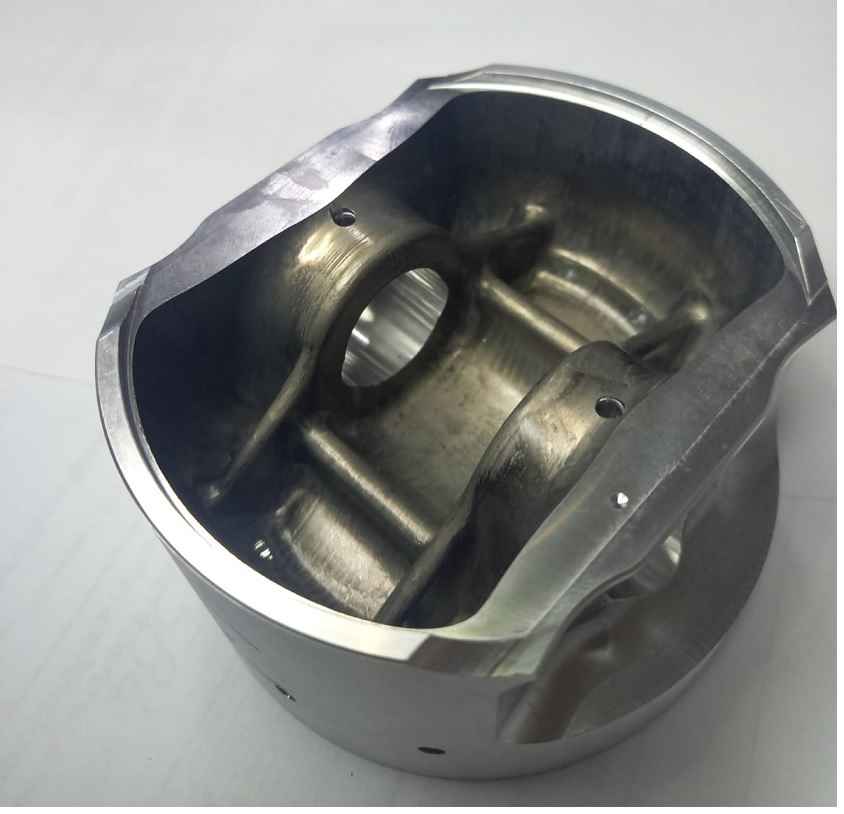

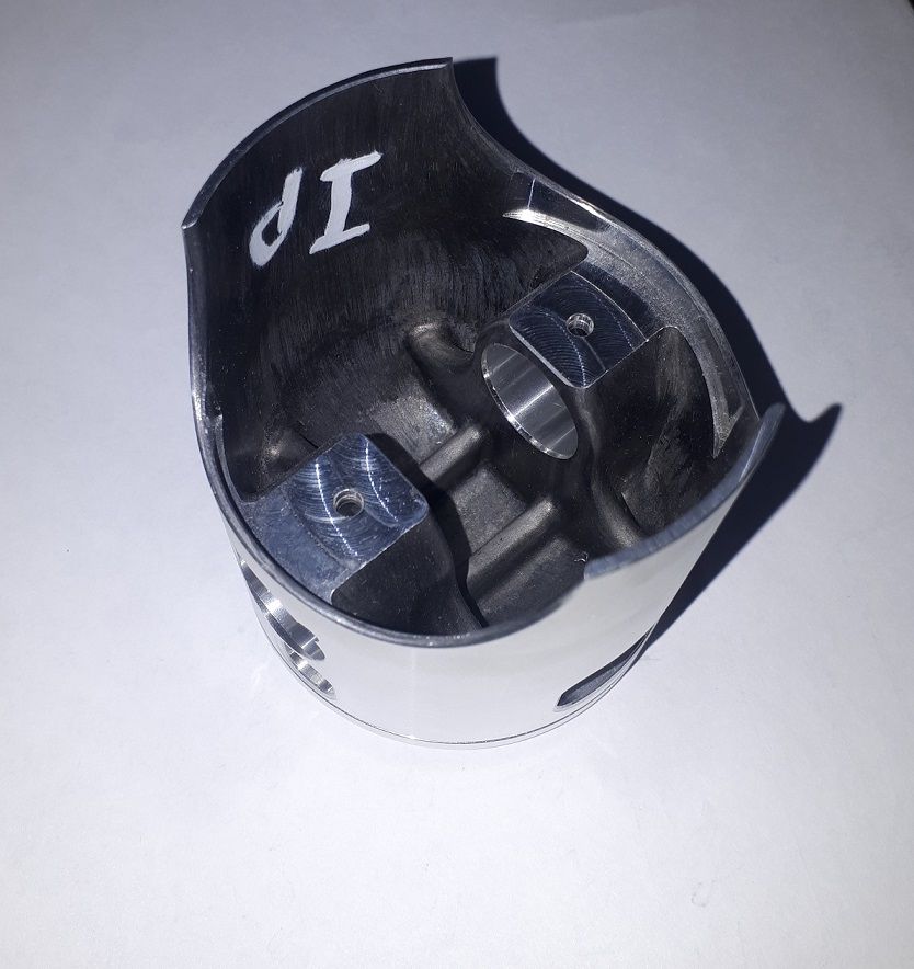

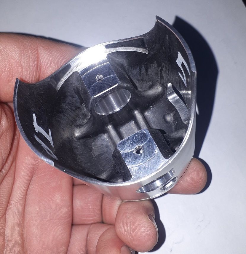

Ну и что касается ещё раз этого поршня, который осваивает Кострома, по мне так очень приличное изделие.
Отлично сделанная литейная оснастка, пятиклиновый кокиль, внутренние формообразующие поверхности четко и чисто сопрягаются, не придерёшься ни к чему.
В отличии от некоторого ...безобразия, если не сказать больше, выставляемого здесь кое кем.

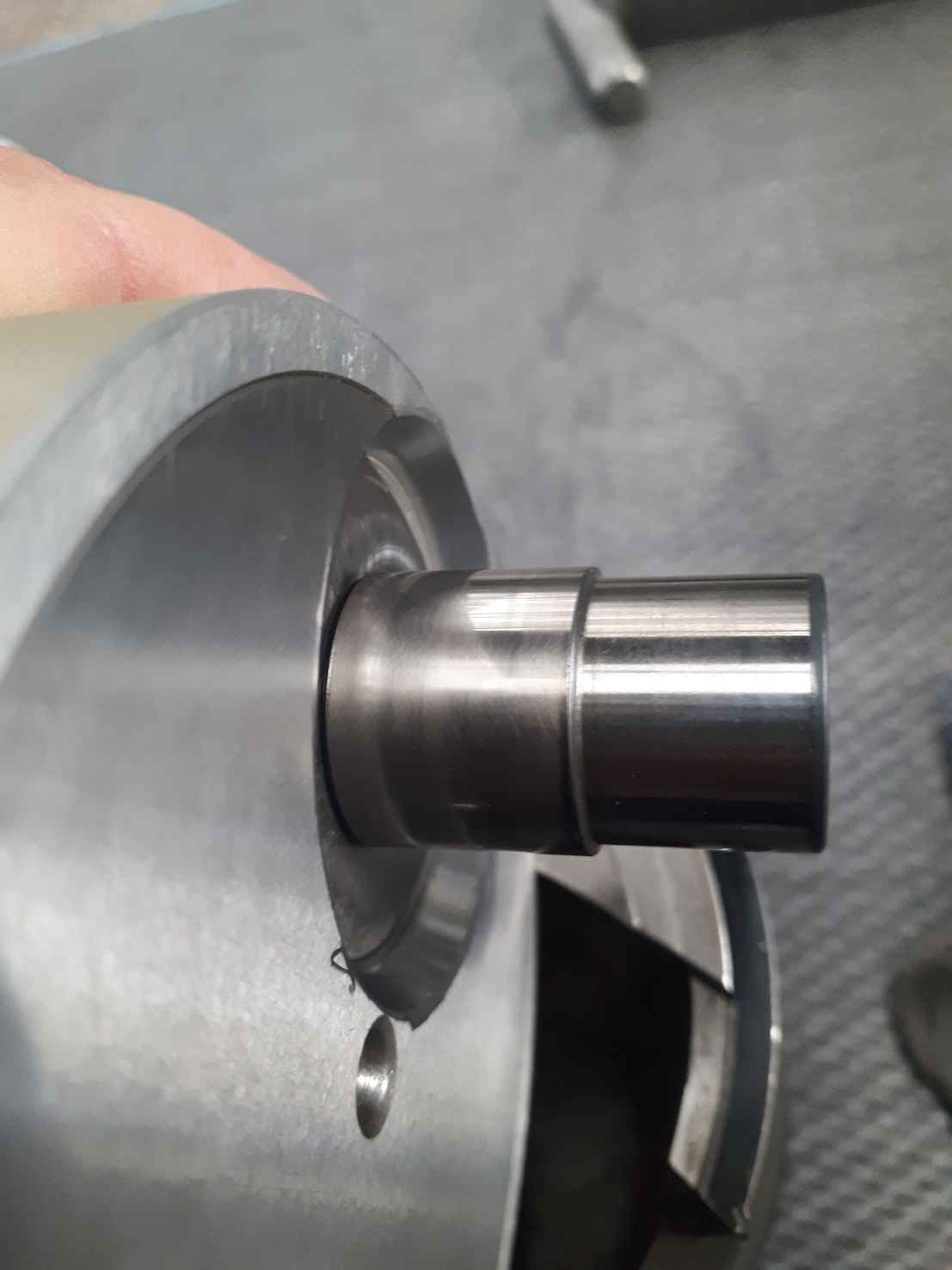

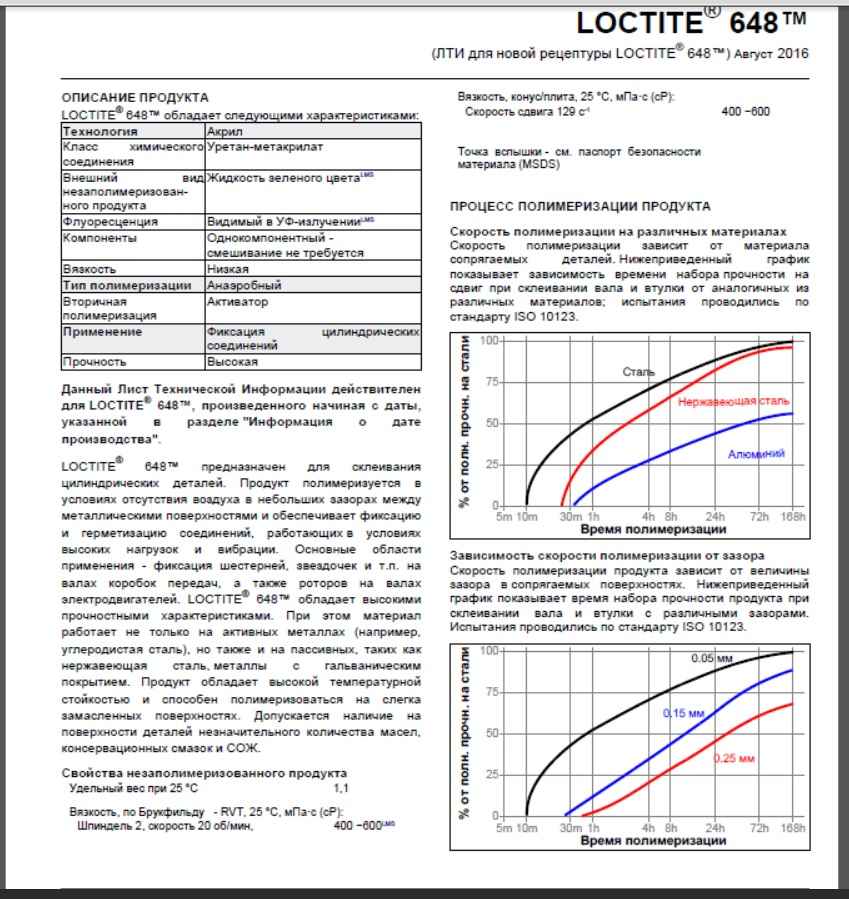

Ну хочется же верить в чудо! Локтайт мог и проигнорировать какое-то направление. Химики-органики, часто имеют лишь приблизительное понятие о неорганической химии (и наоборот), а тут-вообще металлургия и физика...
И я в общем с юмором написал, и jbplanе может пошутить и смотреть на реакцию забавы ради... 🙂
Лёша обрати внимание на подачу материала:
Я привык решать задачи в заданные сроки и бюджеты, а не создавать из них научные проблемы на долгие годы.
Любой Локтайт когда то разложится + стоит дурных денег. А при сборке коленвала просто бесполезен.
Наш состав правильно подобранная смесь микродисперсных металлических порошков с 5% связующего,
предположительно очень долговечная. Задачу собрать коленвал намертво решает.
Минусы
- нельзя, как в случае Локтайта нагреть и разобрать соединение
- при распрессовке из отверстия вырывается и остается на пальце слой ~0.03мм. Отверстие становится кривым и полосатым.
- продавать никому не хочу. Идею рассказал, кому нужно экспериментируйте.
Некоторые цифры:
- усилие без запрессовке без покрытия растет от 0 до 4...5 тонн. Деталь движется мелкими щелчками.
- усилие при запрессовке с покрытием менее 2 тонн. Деталь движется плавно.
- усилие при распрессовке 12+ тонн.

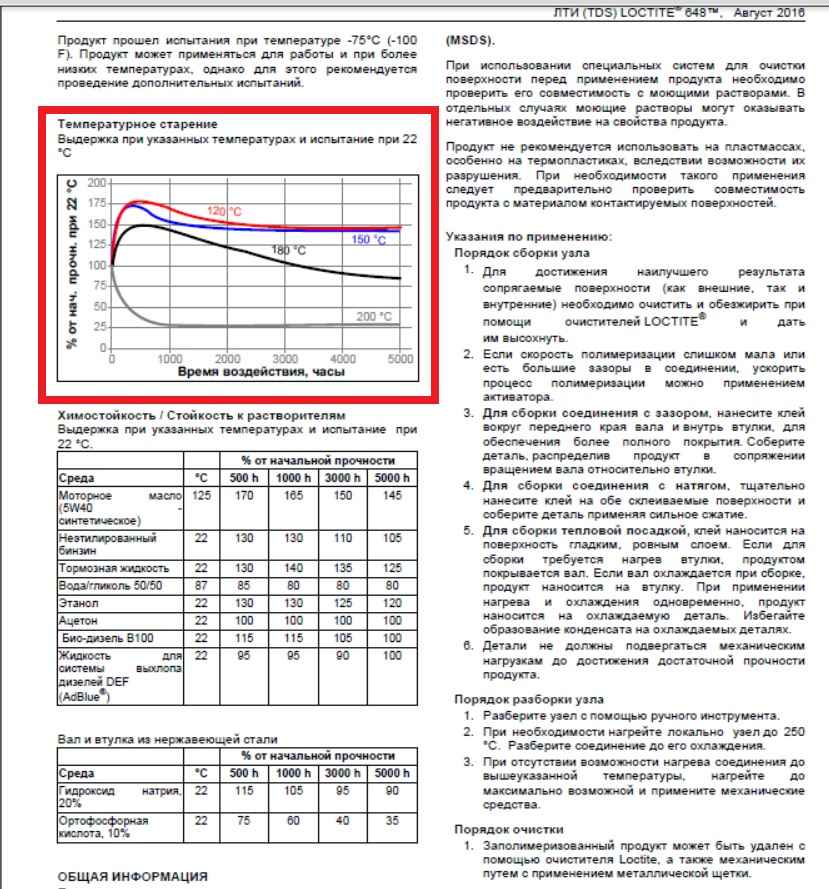

цитата: - "Любой Локтайт когда-то разложится."
Когда только, не уточняется. Ну ибо сам не знает, когда же это произойдет.
В нашем случае есть выбор, либо почитать на форуме какого-нибудь, условного главного конструктора, либо обратиться к документации самого производителя.
Что мы сейчас и сделаем, вуаля…обратились.

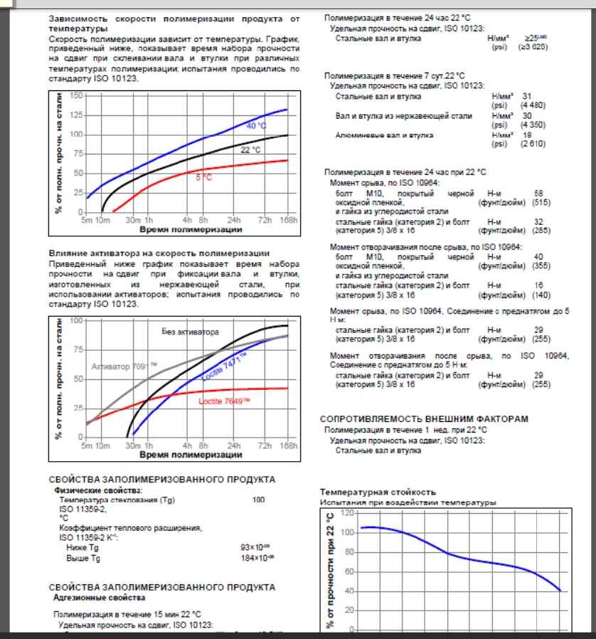

Что видим? Производитель где указывает, когда разложится продукт под номером 648? Нет, такое упоминание отсутствует.
Про сборку КВ, почему бесполезен? Какие аргументы есть и чем обоснованы подобные выводы?
В аннотации к продукту, производитель вполне конкретно указывает, цитата:
- «LOCTITE® 648™ предназначен для склеивания цилиндрических деталей. Продукт полимеризуется в условиях отсутствия воздуха в небольших зазорах между металлическими поверхностями и обеспечивает фиксацию и герметизацию соединений, работающих в условиях высоких нагрузок и вибрации…»

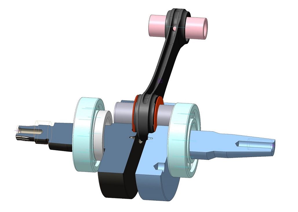

Шатунные шейки, они же пальцы нижней головки шатуна, пока ещё круглые и цилиндрические.
Причём настолько круглые и цилиндрические, что к геометрии такие-же требования, которые предъявляются к геометрии роликов игольчатого подшипника нижней головки шатуна.
Что касается целесообразности применения…

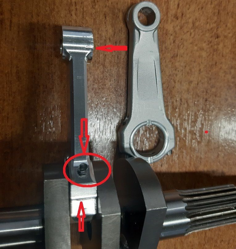

Конструктивно КВ 2Т мотора, в большинстве случаев, традиционно выглядит так. Есть правда исключения из правил, типа того-же Лимбаха 275, или другой крайности, снегоходного Ротакса, с кубатурой 850 куб.см.
Там нижние головки шатунов разъёмные.
Разглядывая сложившуюся конструкцию КВ, видим главные детали в сборочной единице, вот такими.
Вроде как становится понятным что сборная конструкция будет уступать в жёсткости цельному КВ.
Как сохранить жесткость, под действием всевозможных сил в процессе работы двигателя? Как избежать сдвига в посадке палец-щека?
Можно попробовать увеличить натяги при посадке палец-щека. Но, безразмерными эти величины тоже быть не могут.
Причем есть ещё один не маловажный момент у такой конструкции, сборка и возможность центровки щёк КВ, на требуемые значения радиального биения.
Скажем так, при диаметрах нижнего пальца, допустим, от 20 до 24 мм, по собственному опыту убедился, что с применением 648, натяг уменьшить удалось почти в 3 раза (до этого экспериментально проверили на имитаторах прочность клеевого соединения, не буду в мелочах расписывать часть проб и намеренно называть величины натягов для указанных размерностей).
Увеличение натягов при посадке, ведёт к появлению значительных, локальных, концентраций напряжений в деталях узла, затрудняет центровку КВ при сборке.
С возможностью применения 648, многие проблемные аспекты исчезли.
Что касается того, что утверждает наш имярек: – «нельзя, как в случае Локтайта нагреть и разобрать соединение», есть доля не малого лукавства (впрочем, эта особенность личности, его вторая натура).
Например, эта технологическая особенность, более присуща резьбовым Локтайтам (фиксаторам резьбы). Безусловно есть оговорка при использовании и 648, касаемая нагрева, в случаях необходимости, но не оговаривается как всенепременная процедура. Физически, фиксация резьбового соединения и вал-втулочного несколько разные задачи, да и по типу химического соединения отличаются в соответствии с рекомендациями производителя.
В своём опыте работы с этим материалом, никогда не возникало необходимости греть КВ. Ни на своих моторах, ни на чужих, которые приносили на ремонт в исключительных случаях.
Цитата: - «при распрессовке из отверстия вырывается и остается на пальце слой ~0.03мм. Отверстие становится кривым и полосатым.», если это было заявлено в отношении «Л», то это бред, никогда не наблюдал подобного, за все годы работы с материалами этого производителя.
Даже сказать то нечего.
Нужно просто понимать, что из себя представляют эти рассматриваемые материалы.
Про, ««некоторые цифры» с тоннами»», о чём было упомянуто выше, можно сказать следующее, умейте подбирать натяг и класс шероховатости сопрягаемых деталей, тогда вы не увидите движение детали не то что с мелкими щелчками, а и с художественным свистом не увидите.

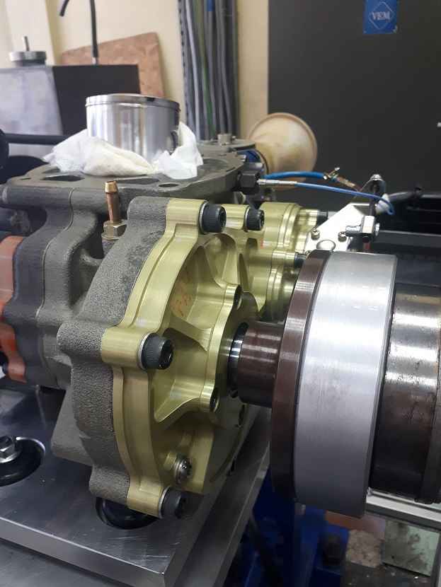

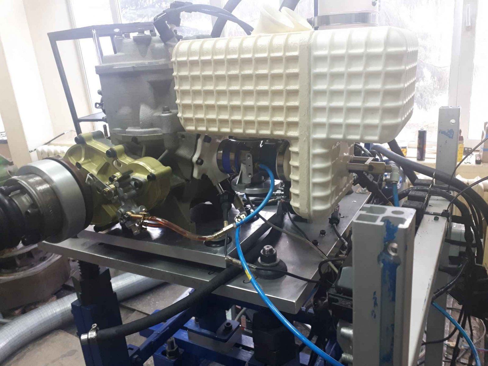

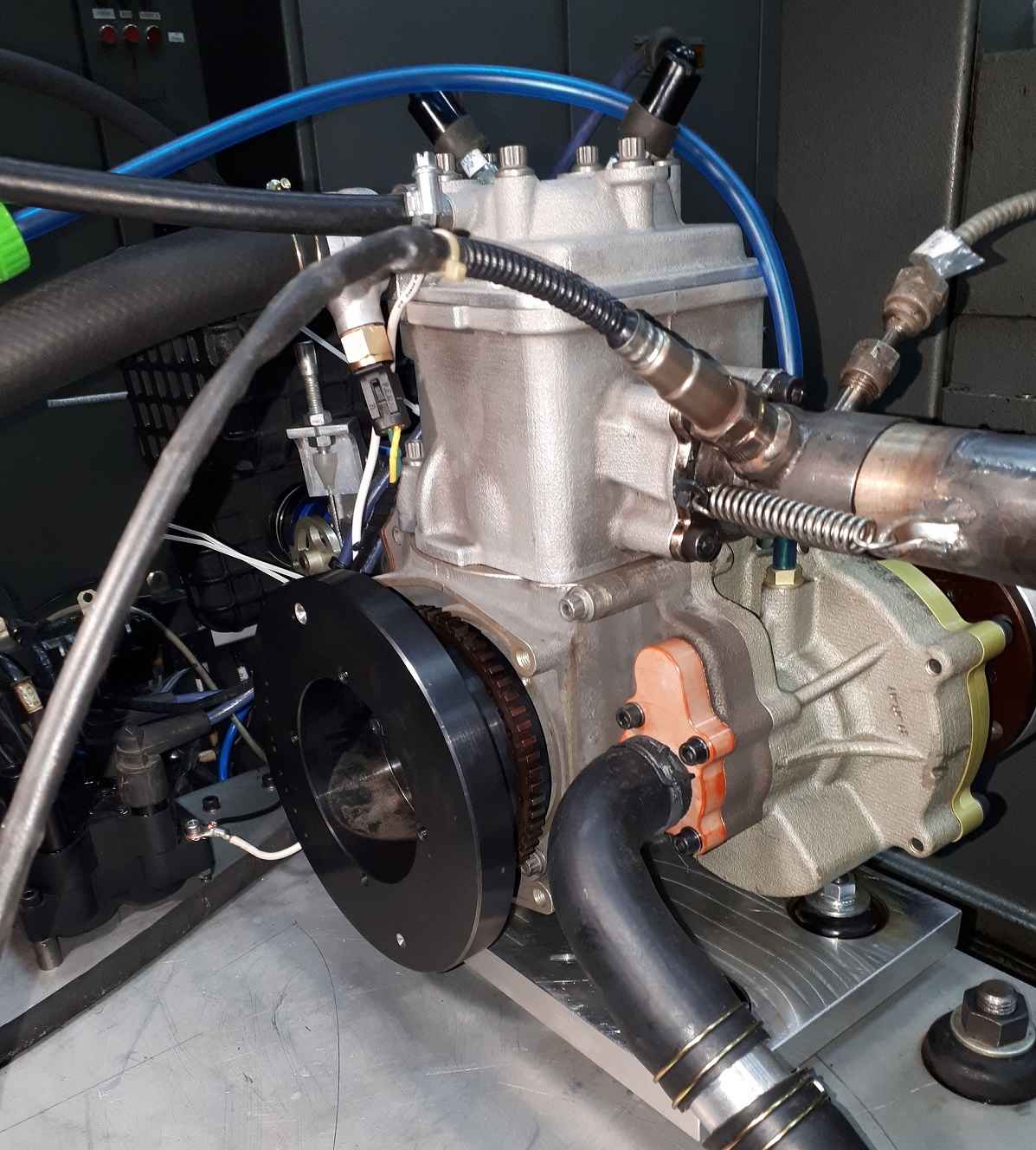

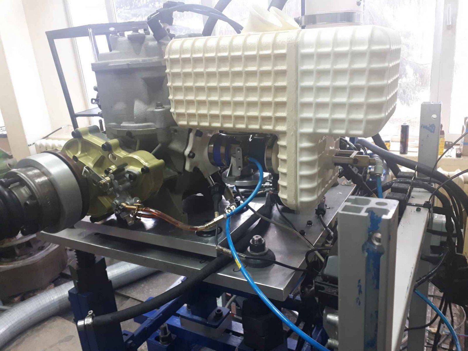

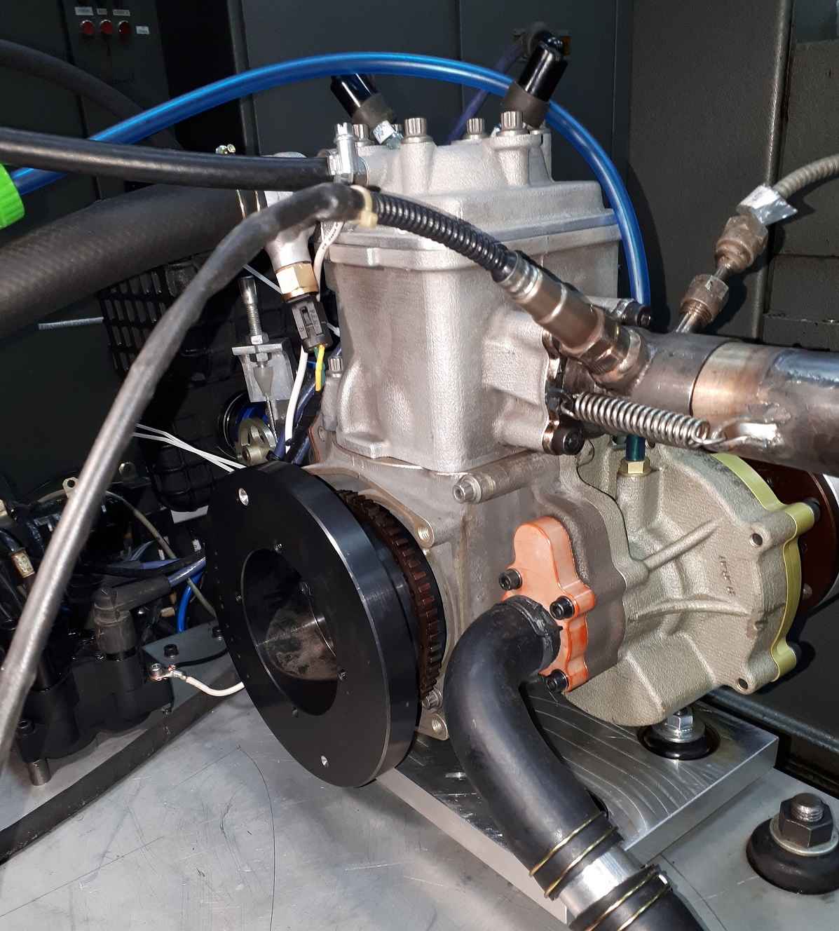

тут немного картинок спортивного, трекового мотора, на стенде.
Ну чтобы было понятно про практическую работу с железками.
Все картинки личные, не откуда не похищенные без спроса.
Внизу пэдээфка про 648
Посмотреть вложение 542590 Посмотреть вложение 542591
Симпатично сделано.
К какой трековой спортивной дисциплине относится? Вижу, что не зимний картинг, не спидвей, не "кузова". Может детские багги "350", но там вроде сейчас четырехтактики?
Слава, спасибо за подробное освещение данного вопроса! 👍
У меня было умозрительное представление, что при натяге 0,03...0,05мм, всякая огранка и пр. отклонения от круглости исчезнут за счёт деформации деталей и клея в зазоре не будет, как собственно и самого зазора.
Это он про свой состав.
По зиме ездят, в разных регионах, по принципу - "форма номер 8, чо спистим то и носим".
Покупают у кого на что денег хватило.
Вплоть до моторов класса KZ.
Традиционно, "зима" допускала моторы до 250 куб.см.
Поэтому...тут нет ничего удивительного
В некоторых регионах, есть классы "свободный", едут все вместе ....с моторами до 250 куб.см.
Лёша, я собирал и разбирал соединения с натягом 0.12 мм. Штамповая сталь, с твёрдостью HRC 50 ед. Шероховатость поверхности Ra 0.5
Локтайт никуда не уходит из зоны сопряжения.
пользуюсь 648, иногда незаменимая вещь, в полимеризованном состояние очень прочный но хрупкий, но все же при запрессовке с натягом, как мне показалось, его там не остается и распресовывается обратно без проблем. В некоторых случаях делал риску крупной наждачкой, помогает, если действительно есть зазор. Подшипники на просаженном валу в шкиву редуктора держит не долго, только восстановление/завтуливание.
А у Вас однородная пара, ну в смысле по материалам, из чего сделанно?
Почему спрашиваю, обращали внимание на разные качественные состояния вал-втулочного соединения, при разнородности материалов.
Тут как бы надо оценивать и целесообразность того или иного принятого решения, в каждом конкретном случае.
Как то мне нужен был локтайд для просаженого шлицевого соединения, представитель компании в Казани предложил мне 648 пояснив что он лучше, и уже лет 10 химик наземный бегает с этим наглухо заделанным шлицом на хвастовике редуктора заднего моста. Немного не в тему конечно может кому пригодится
разные были сталь-сталь, сталь алюминий. Сам 648 й по консистенции густоват, то есть проникающей способности у него практически нет, а при нагреве он очень быстро полимеризуется.
