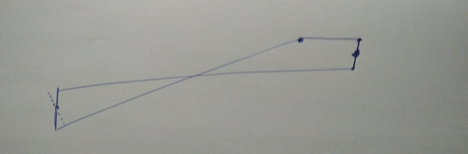

На рисунке не определено положение оси вращения РВ. Вполне тросы могут быть и перпендикулярны рычагам.
По такой схеме, без соблюдения канонов( трос к качалке должен подходить под 90 градусов к оси вращения и тд) получается, что один трос при отклонении управления нейтрали будет провисать.
Если на противоположной стороне конфигурация качалки учитывает это обстоятельство , то провисать не будет !

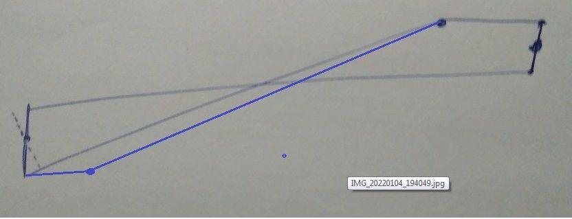

Во вверху схематично изображено как должно быть по правилам для перпендикулярности, если троса перекрещиваются. А внизу как есть. Где зарыта собака?

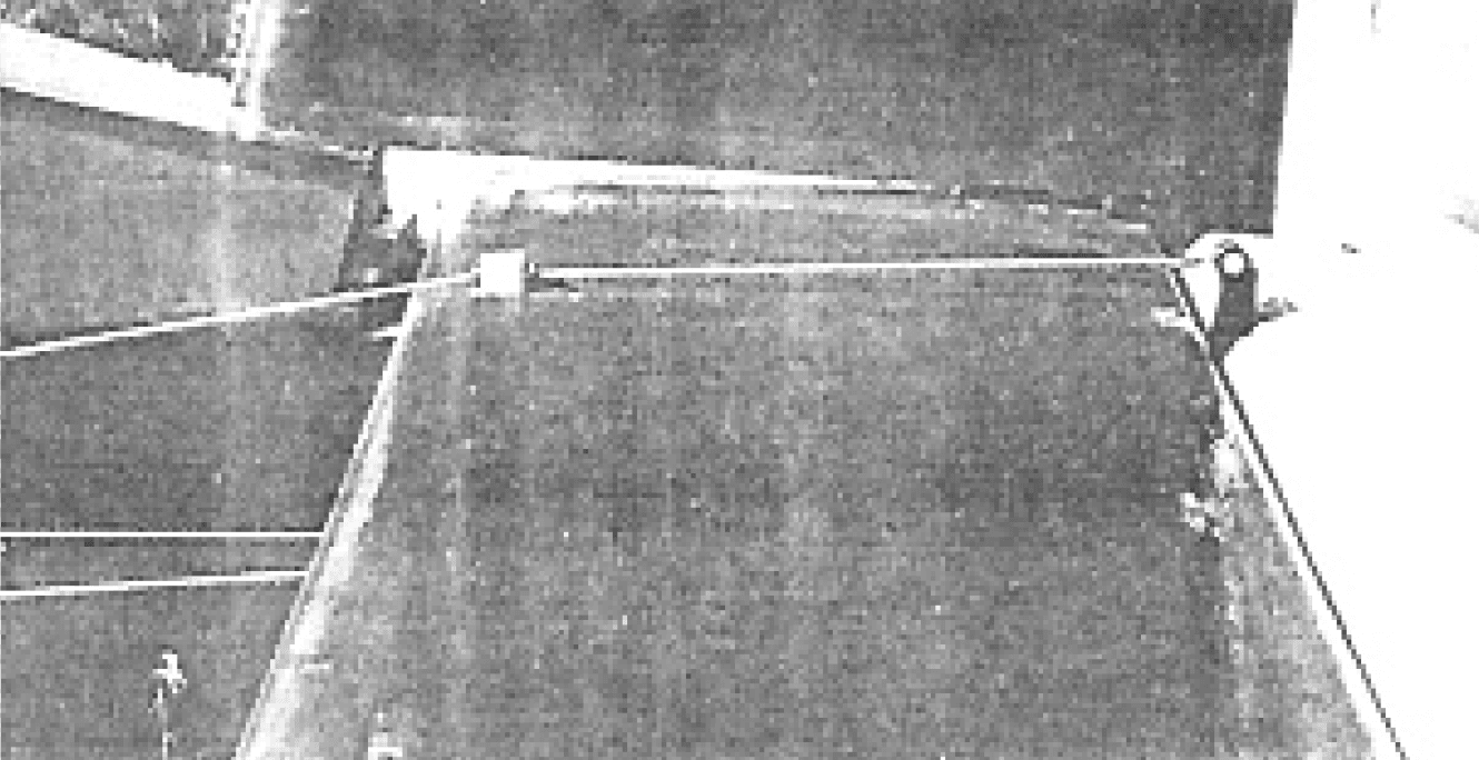

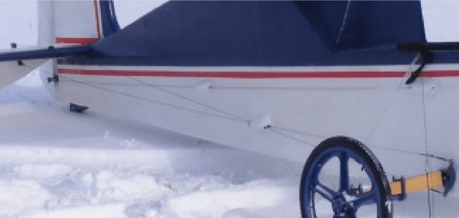

Вот разные части. Качалка РУС вертикальна оси вращения, а качалка несолько РВ смещена за ось вращения , но тогда тросы к ней должны приходит как пунктиром на рисунке выше. Где зарыта собака?
Весь вечер считал. Схемка проводки хитрая, при такой конфигурации, добиться отсутсвия провиса тросов при работе рулями, можно добиться лишь при одинаковой длине верхних и нижних тросов: Например качалка на РВ вертикально и на оси вращения, тогда подбором угла качалки на РУС можно поймать равную длину тросов.
При расстоянии между осями вращения в 3250мм и разносе по высоте по осям 435 мм, и точки перегиба троса на стабилизаторе с координатами 300мм длина 60 высота мм от оси качалки РВ и плече качалок 140 мм, надо наклонить переднюю качалку чуть больше чем на 12 градусов( верх-влево)
Наконец-то дошло!😉 Но хорошо, что обратили внимание на эту проблему.
Если на передней качалке обеспечить перепендикулярность плеч тросам, то проблема исчезнет.

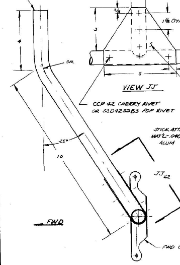

Чертежи действительно, не очень вразумительные. Видимо на "Сессне" графикой не заморачивались. "Арго" прорисован значительно лучше. 🙂
Если добавить ролик , будет значительно лучше .
Лист 4. Странно, три размера не совпадают с оригиналом, + центр радиуса передней кромки.
