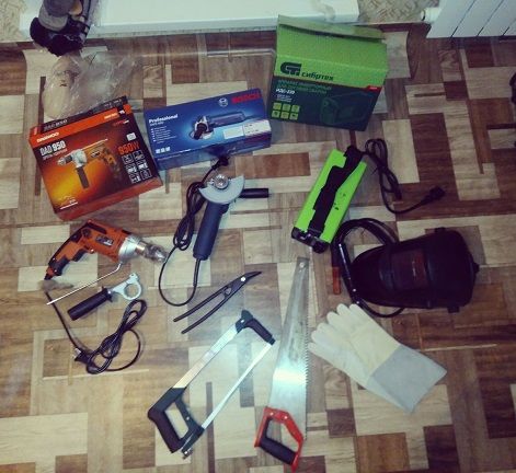

Ну вот и я,делюсь продвижением,приобрел все самые необходимые инструменты и оборудование

Начните с даигателя. Получите тягу на стенде, а там подберёте прлтотип, подгоните под себя и сделаете. Мотор это половина дела и по деньгам и по времени.
Я бы с Блупа начал. Просто, продуманно, даже спасистема есть.

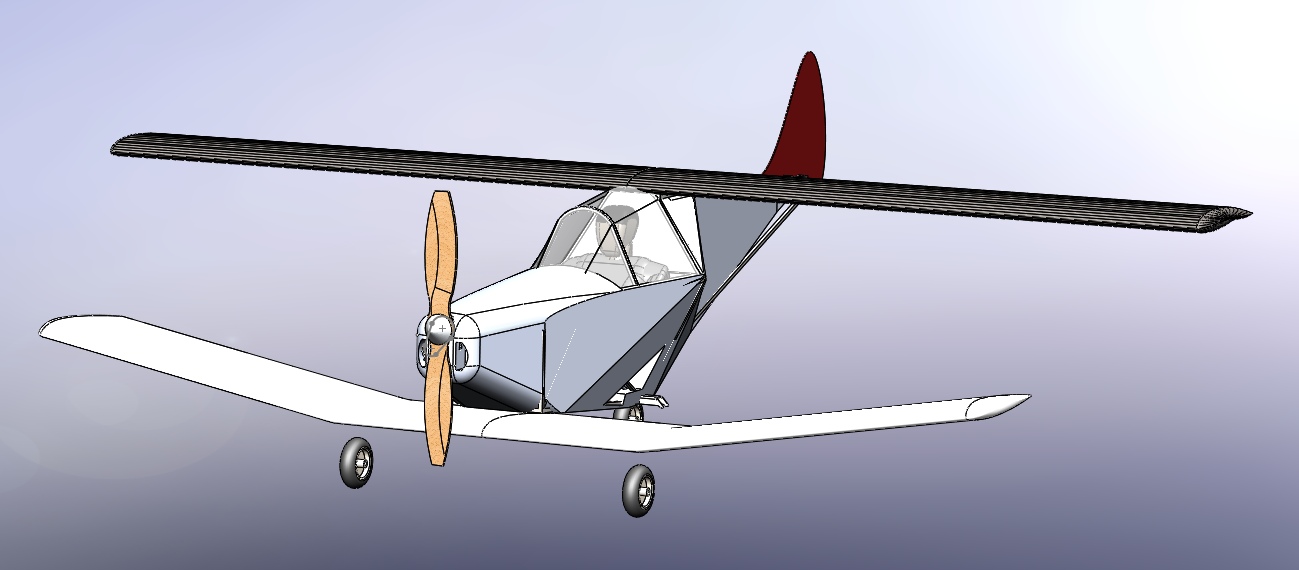

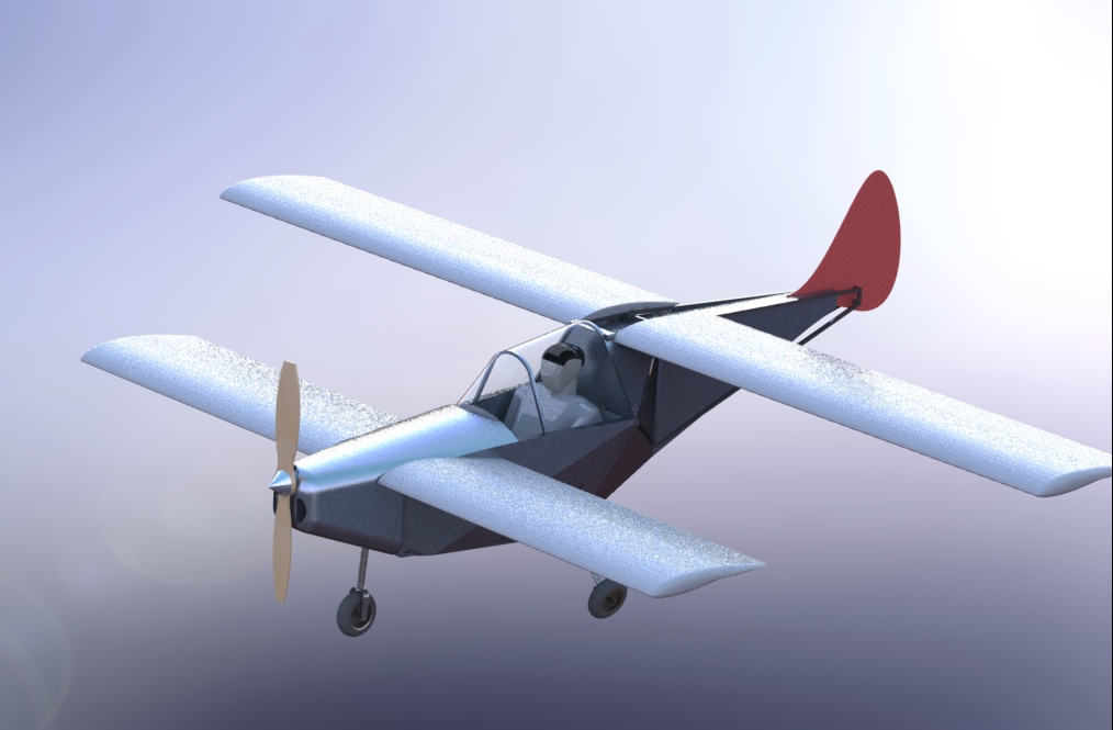

А вот моё виденье простого компактного 115кг самолётика. ..... По сути дела та же Небесная Блоха, но с классическим управлением и возможностью лететь быстро и в перевёрнутом положении.

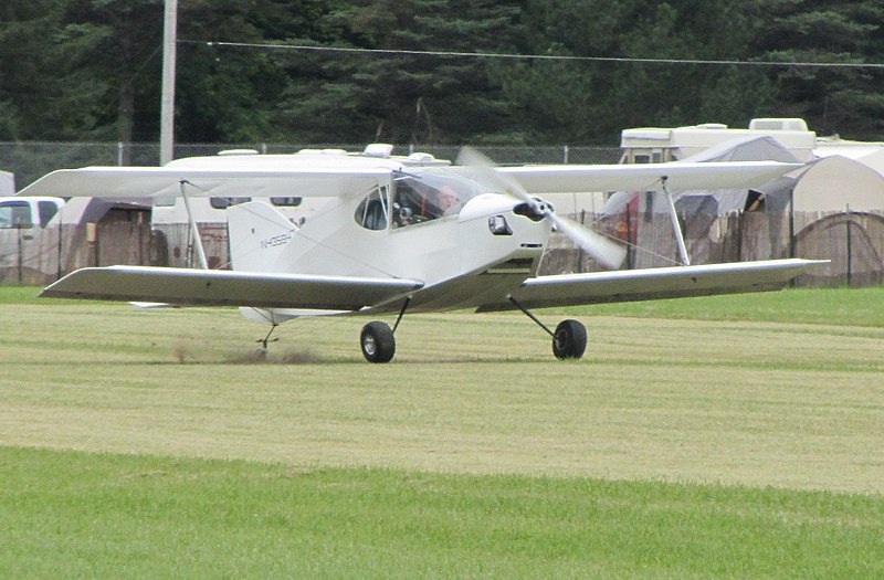

Так это же Барт Рутан "Квики", или его копия Аэропракт А-8.
Только на большом угле атаки будет срыв - переднее крыло затеняет заднее.
Переднее крыло действительно нагружено сильнее заднего, но это особенность этой схемы, все тандемы этим грешат. Центр тяжести должен получаться в районе колен-бёдер пилота в зависимости от веса пилота и полноты бензобака.
Вы заблуждаетесь!
Сделайте радиоуправляемую модель (это буде значительно дешевле и безопаснее) и испытайте свою схему и развесовку, чтобы не быть голословным.
У тандема "Блохи Минье"  основная нагрузка на переднем крыле,  там оно значительно больше и развесовка там понятна.
На вашей схеме вымысел ничем не не обоснованный!
Этого "вымысла" больше 1000 штук летает. Барт Рутан, "Квики", 1975 года. Копия - Аэропракт А-8.
Поэтому на квики заднее крыло с положительным поперечным V. А переднее с отрицательным. Соответственно колёса идут на концы переднего крыла(не нужно высокое шасси ,что бы концы не цепляли землю-экономия в весе и аэродинамическом сопротивлении).Трёхстоечное шасси на этом самолёте - бредятина.

Решение Рутана это компромис между хорошей аэродинамикой и плохим опасным шасси. С большим размахом крыла такое шасси будет ещё опасней. Ну и на неподготовленных площадках слишком низко расположенное крыло будет собирать всю траву и ветки. Трёхстоечное шасси как раз оптимальный и простой вариант, пусть с большим весом и худшей аэродинамикой. Посмотрите Пчёлку, носовая стойка и может сесть где угодно. Аппарат той же размерности. Называть классическое шасси бредятиной - мягко говоря глупо.
Я прорабатывал альтернативную конструкцию шасси и крыла, сохраняющую все плюсы низкого крыла, задней опоры и нормальной ширины колеи, но тут вылезает сразу две проблемы:
1) Надёжное соединение трубы лонжерона под углом. Это не проблема, но нагоняет почти столько же веса, как и рессора в трёхстоечном шасси. Вместе с креплением колёс к лонжерону - вес получается такой же, с небольшим превышением. А ход такой подвески меньше, и дюраль от ударных нагрузок "устаёт".
2) Большой угол Vобразности крыла-чайки будет оказывать большой стабилизирующий эффект в поперечном управлении и крутить бочки не получится как я хочу. В ТЗ указана скорость вращения вокруг продольной оси не менее 180 градусов в секунду. Плечо элеронов невелико и согласно расчётам такое крыло убавит их эффективность минимум на треть, даже если использовать флапероны на весь размах на заднем крыле.

Бредятиной я назвал не классическое шасси,а применение его на квики.Не надо передёргивать. Теперь по новой картинке- теперь положительный поперечный V крыла на переднем, приведут к затенению законцовок заднего на малых углах атаки и самолет просядет на жопу при меньших углах.Фантазируйте дальше.К конструированию это не имеет никакого отношения.
Почему? По-подробнее разъясните процесс. Аэродинамическая симуляция в солидворксе говорит что ничего не повлияет, но там конечно точность не очень.
Это не Квики, а скорее Блоха, так как переднее крыло поворотное. Но с другими пропорциями и элеронами чтобы уменьшить сопротивление, расширить скоростной диапазон и обеспечить горизонтальный перевёрнутый полёт.
Шасси как у Ермакова?Таким колесикам рычажную бы подвеску,вполне хватило бы.Но если переднее крыло цельноповоротное,то врядли выйдет.
Кстати,если лонжерон труба,не думали что ее может проще согнуть,чем разрезать и снова соединять?
Ногу дадите и этот эффект будет помогать крутить и бочки и кадушки.
