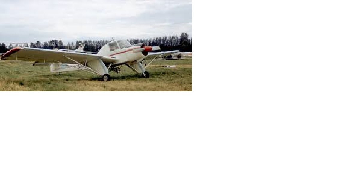

Судьба его, увы, печальна.
Но, очередное переобувание в воздухе налицо: если есть желание похвалиться характеристиками, то давай, сравним с Аушрой Кянсгайло, на которой мне довелось слетать в паневежисе.
Мотор М-14П с литовской помойки же - от 360 сил там мало чего осталось.Посмотреть вложение 587012
Химбак имеет емкость 800 л. Скорость крейсерская - 170 км/ч, максимальная 220, а посадочная 65 км/ч. Дальность полтыщи км, Владас летал на нем через Балтику в Швецию и Норвегию. Скороподъемность - 6 м/с, а без нагрузки, метров 10: столь динамичного взлета я вообще ни на чем не видел.
И жил долго и счастливо в Литве, после чего, был продан на Украину, где следы его затерялись.
Что же Цирруса не прокомментируешь: опять переобувание - кажется, речь шла о соотношении миделя ф-жа и диаметра винта, не так ли?
В этом плане, высказывание
не выдерживает критики. Во-первых, не одной шириной характеризуется сечение (высота куда больше), а, во-вторых, Грач, имея винт 2.8 м, летал только лучше.
Да,Аушра самолет труженик.Мне тоже довелось на нем прокатится,когда химичили на Донбассе.Осталась она в Красноармейске.Там сейчас ожесточенные бои.Стояла разобранная во дворе у товарища.Шансов что она уцелеет практически нет.
