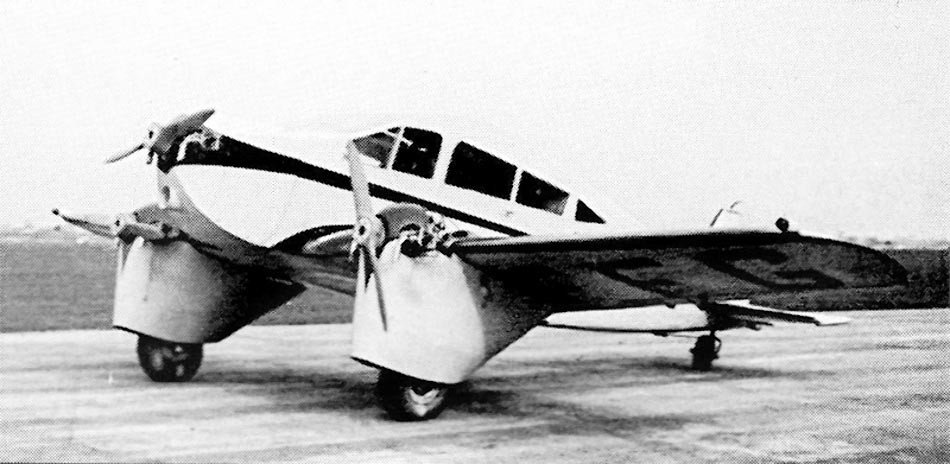

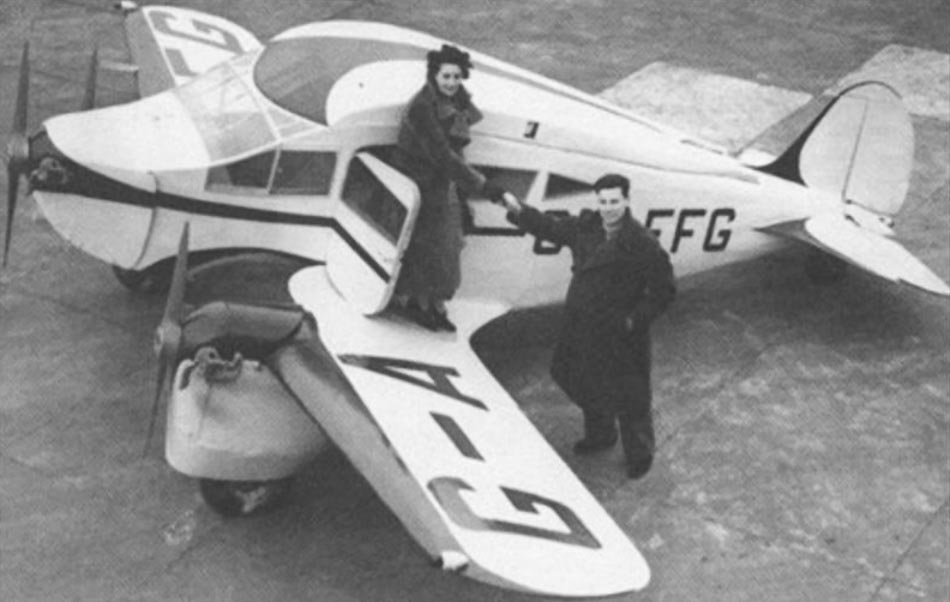

Господа ,товарищи. Эту картинку чисто случайно встретил в сети и подумал как раз в тему. Кому нужен трехмоторник, мне кажется самая оптимальная схема. Не важно кто придумал, за морем или у нас в стране.
Для одно-двухместных сверхлёгких аппаратов с ненадёжными поршневыми двигателями и для дальнемагистральных лайнеров трёхмоторная схема сгодится.
Для лёгкого самолёта, который будет эксплуатироваться в лётных подразделениях ГА - абсолютно не годится. Чисто по экономическим показателям.
Три мотора 4 человека. Можно наверно и три по 999 кубиков по типу лифан. Полноценный 4 местный будет.

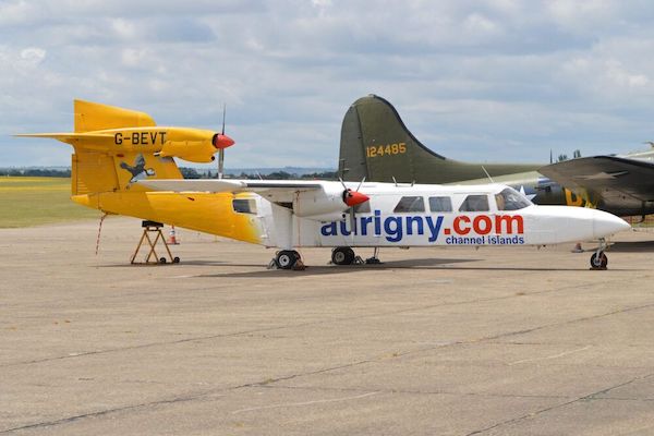

Вот еще один экзотический вариант. Эта версия Britten Norman Islander получила удлинённый фюзеляж и третий двигатель, установленный в хвостовой части. Благодаря этому самолёт получил название «Трисландер». Удлинённый фюзеляж позволил «Трисландеру» перевозить больше пассажиров, чем «Айсландер».
Как способ ,,подтянуть" уже выпускаемый тип до потребностей рынка, стараясь по максимуму сохранить оснастку и эксплуатацию (включая тип двигателя) - да, имеет право на жизнь. Но по итоговому выпуску видно насколько это решение стало успешным - 80 машин против 1280.
Три двигателя на лёгком самолёте это крайне безграмотное решение. Достаточно подобрать и проанализировать статистику. Только самолётов одноклассников, а не кого попало. А для пущей убедительности ещё и посчитать.
