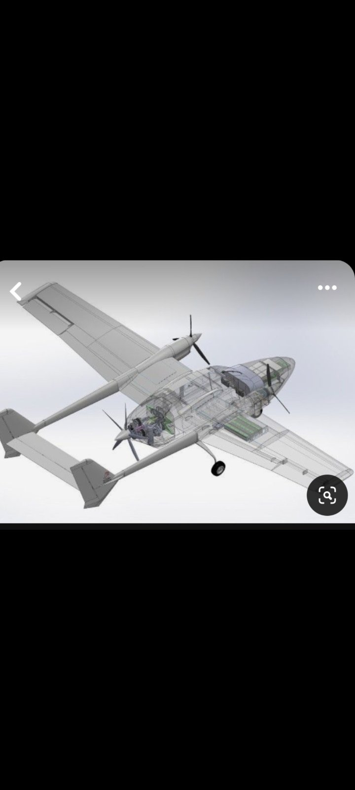

Лучше по обсуждайте эту картинку. А я послушаю вас.

речь о хвостовой балке и ограниченности диаметра заднего винта

Как мне кажется, в идеале было бы хорошо иметь крыльевые моторы только на случай взлёта. Потом их глушить и складывать лопасти.
А кормовой двигатель малой мощности применять для долгого крейсерского полёта. При этом диаметр пропеллера значения не имеет.

Неплохо.
Только задний винт близко к поверхности земли.
И его диаметр приходится принудительно уменьшать.
И лепить лишние лопасти.
КПД будет неприятно маленьким.
И парашютистам не понравится.
Это Сessna-337 гибрид, с электродвигателями на крыльях вместо переднего ПД. Задний всегда там стоял.

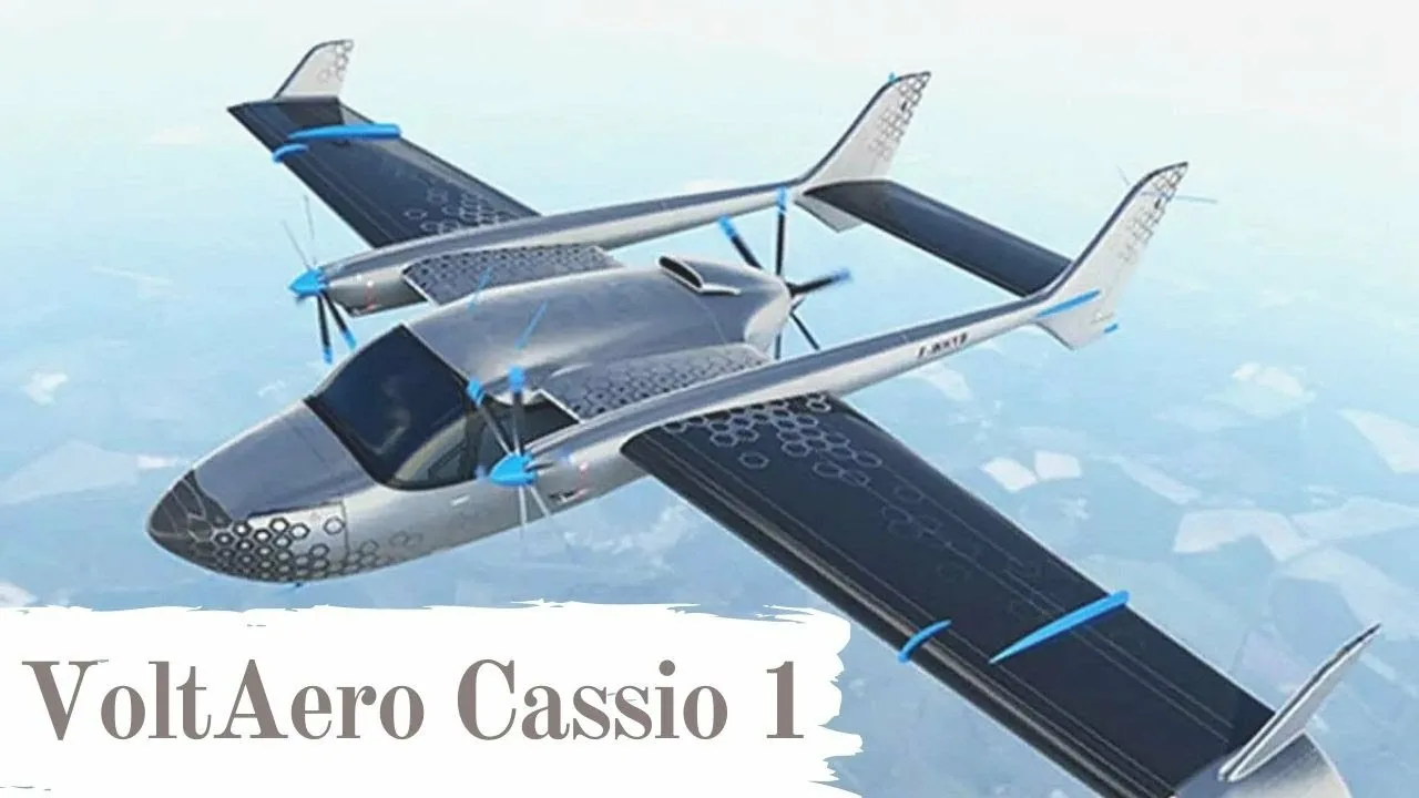

это демонстратор пассажирского гибридного самолета Cassio I.
французской компанией VoltAero
на базе Cessna 337 Skymaster.
Самолет оснащен тремя электромоторами Safran ENGINeUS 45 мощностью 60 киловатт каждый. Два из них установлены в передней части балок самолёта и оснащены тянущими воздушными винтами, а один — в хвостовой части и вращает толкающий воздушный винт.
на самолете установлен двигатель внутреннего сгорания мощностью 276 киловатт.
Он вращает генератор, который в полете подзаряжает аккумуляторные батареи.
Кроме того, этот двигатель может использоваться для вращения толкающего воздушного винта в полете в случае отказа электромоторов.

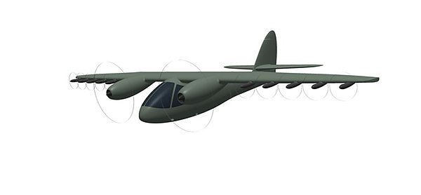

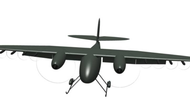

Участники заседания научно-технического совета Фонда перспективных исследований (ФПИ) одобрили проект по созданию демонстратора транспортного самолета сверхкороткого взлета и посадки...
БЛА оснащён гибридной силовой установкой.
Сообщается, что управление полетом БЛА, включая взлет и посадку, сможет осуществлять оператор, даже не имеющий специальных навыков. Кроме того, аппарат будет способен совершать полет в полностью автоматическом режиме.
Ожидается, что демонстратор поднимется в воздух уже в 2020 году. Потенциальными заказчиками беспилотника могут стать Минобороны и МЧС.
Для взлета и посадки самолету будет достаточно размером в 50 метров с высотой препятствий на границе (площадки) до 15 метров.
Аппарат сможет брать на борт до 500 кг полезной нагрузки, его предполагаемая скорость – до 315 км/час. Дальность полета – до 1 тыс. км.
Совместно с ФПИ разработкой займется ........ компания......

Понятно. В контексте темы про 3-и двигателя очень в тему.

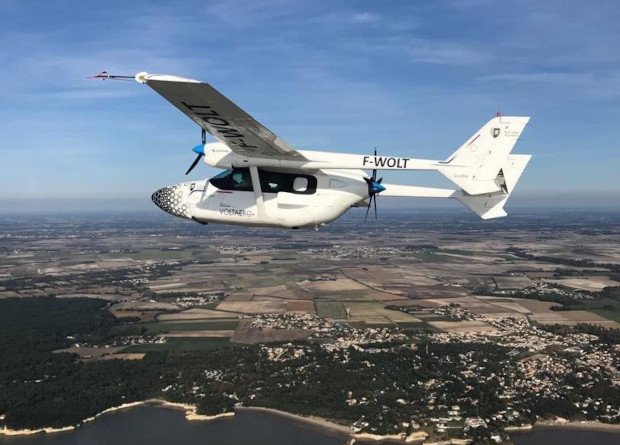

На выставке AERO 2024 в Fridrichshafen видел их стенд.
Cessna 337 Skymaster оригинальный самолёт и вроде неплохой по характеристикам.
Выпускался с 1963 по 1982 год, всего произведено около 3-х тысяч единиц, что весьма неплохо.
Хорошо сбалансированный, нет типичных проблема твинов с разнесенными двигателями, что сильно повышает уровень пассивной безопасности.
Довольно неплохой вариант в качестве переходного от одномоторника к более серьезным двухмоторникам.
Летая на таком можно сосредоточится на освоении двух двигателей не отвлекаясь на ассиметрию тяги, реакттивные моменты и так далее. Такая машина позволяет сделать следующий шаг летной карьеры без избыточного стресса. Во всяком случае мне так видится.
Понятно, что два поршневых двигателя при этих ЛТХ - довольно дорогое удовольствие, но все же есть масса ниш, где такому самолету можно найти достойное применение.
Интересно почему нет модернизированной версии, нет похожих схем у других производителей? Не технологичный и слишком дорогой в производстве? Или все же не так хорош?
Гибридная схема в данном контексте интересная, но у неё отсутсвует экономическая целесообразность, как и у любой другой электрички. Узкие ниши и условия "зелёных" преференций не в счёт.

Так вроде видел уже летающее по этой теме, если правильно помню "Партизан" называется. Где-то даже видео демонстрации полета было.
Реально с места взлетает.
Господа ,товарищи.Эту картинку чисто случайно встретил в сети и подумал как раз в тему. Кому нужен трехмоторник,мне кажется самая оптимальная схема.Не важно кто придумал,за морем или у нас в стране.
