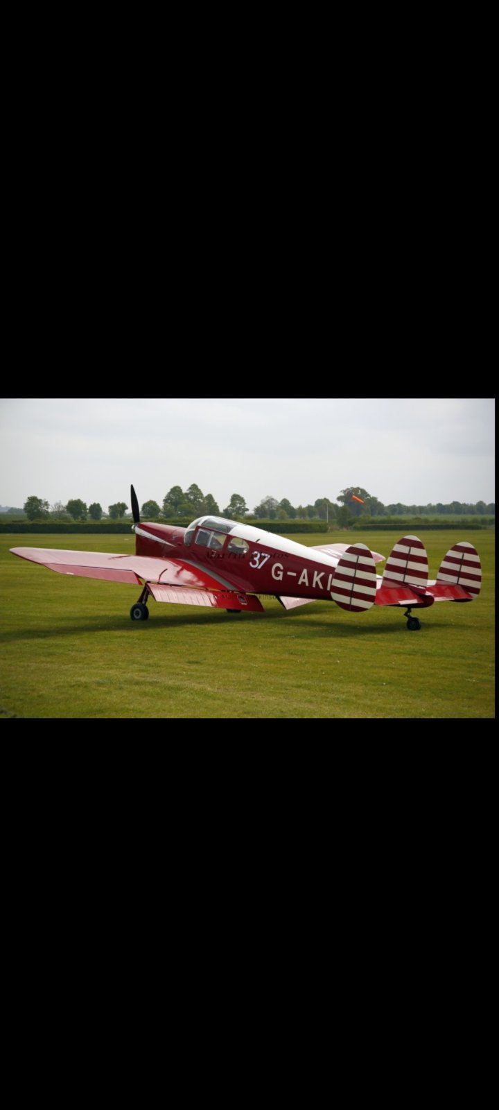

Получается этот самолёт рукожопы построили? Хотя на нём Черчилль летал))

Наличие двух килей нужно обосновать.
Так, на самолёте Бивер - один киль, а на его лицензионной французской копии Бруссард - два киля.
Но, этот самолёт делался для африканского французского экспедиционого корпуса.
На боковую дверь и на задний козырёк фонаря устанавливались пулемёты.
Я на самолёте Ёжик тоже применил двухкилевое оперение.
Для снижения вертикального габарита при пролёте под линиями ЛЭП при сельхоз обработке полей.
Лётчикам такое решение очень понравилось.
Всё остальные случаи - полёт бешеного карандаша над листом бумаги в стиле Бартини.
В случае избытка мощности на двухмоторном самолёте можно делать хоть три киля.
В случае катастрофической её нехватки - только один.
Так что, ОКА в этом случае накосячил.

1. Две трети самолетов с двухкилевым оперением это бомбардировщики, такое оперение улучшало условия работы стрелка. Примеры: Ме-110, Пе-2, Як-2, и т.д.
2. Многокилевое оперение уменьшает строительную высоту самолета, и позволяет базировать самолет в ангарах меньшего размера. Самолет приносит деньги лишь в полете, на земле он их тратит. Хороший пример: Lockheed Constellation.
Верно. То исследование поля скоростей двухмоторного двухкилевого самолета проводилось позже, когда все перечисленные аппараты уже строились серийно, а некоторые уже были сняты с вооружения.
