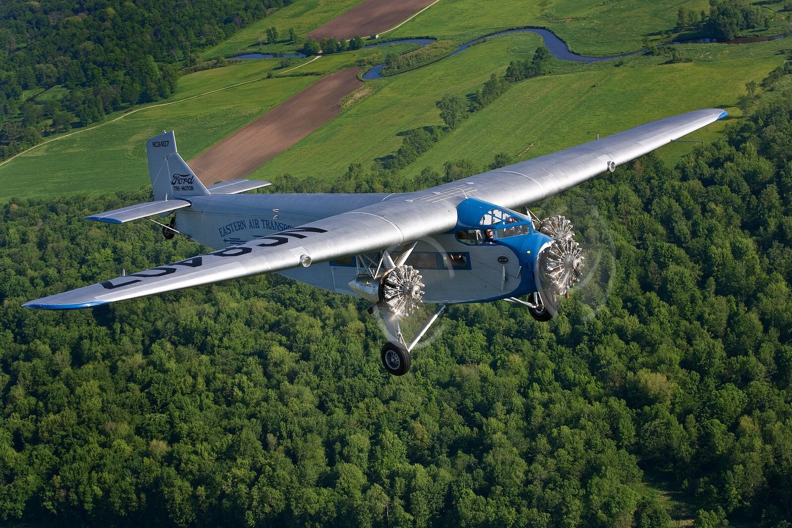

Вопрос праздного дилетанта: а двигатели наши деды/прадеды капотом закрывать не стали по какой причине? Понимаю, что таковых было много, однако, тем не менее...
Не квартировали моторы у машин, летающих весьма не быстро (на фото - Форд Тримотор, у которого крейсер в 145 км/ч). Экономия веса и цены, а также простота доступа к моторам (которые ещё были не сильно надёжными) были важнее нескольких километров в час скорости. Тем более что на этих самолётах было ещё немало ,,торчалочек" внешнюю тросовую проводку управления и даже включая гофрированную обшивку, так что самолётик весьма гармоничен в этом смысле 🙂 .
Как только за 200 перевалили - и обшивка гладкой стала, и капоты появились.
