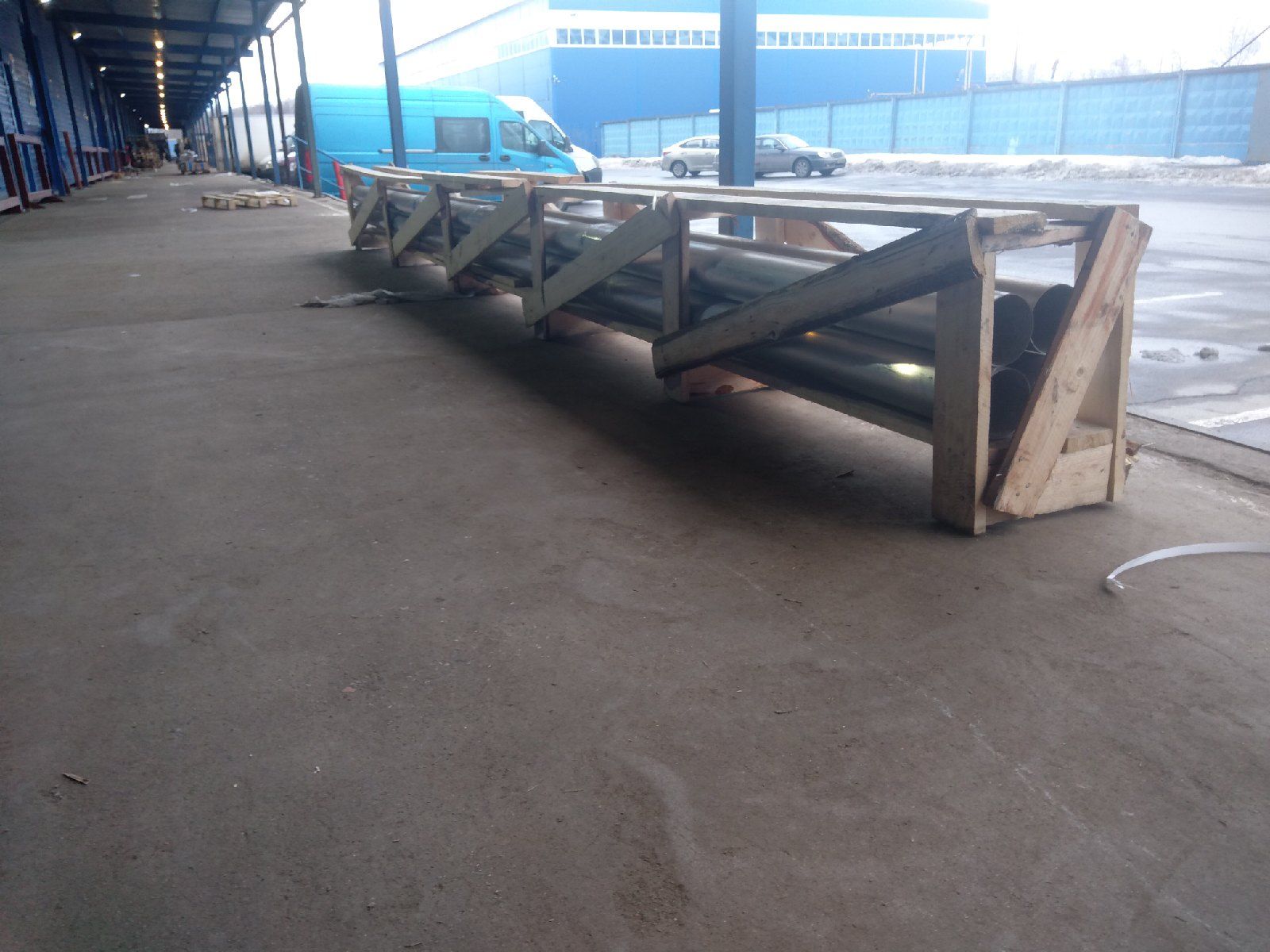

здравствуйте. давно посматривал форум и захотел собрать ультрастар. начать, на мой взгляд, с самого сложного. попробовать скатать трубы лонжеронов из листа. уже купил листы, но на днях на авито в г.Реутов наткнулся на шестиметровые трубы 120х2 АД31Т1 1000р метр. не знаю можно оставлять здесь ссылку или нет. примерно 100метров, думаю всем желающим хватит. я на днях буду брать
АД-31Т1 слабее 6061Т6. И конечно слабее Д16Т. Но стенка толстая 2 мм. Надо сравнить, рассчитать на прочность, на изгиб оригинальную трубу из оригинального материала и из АД-31Т1 и потом тратить деньги.
120х2 бесшовная труба вполне выдержит те нагрузки ,что как правило бывают на СЛА. АД 31 мягкий материал, но с такой стенкой пойдёт однозначно.
в чертежах указана труба 6063 а это аналог АД-31 я думаю что наличие термообработки на АД-31т1 не делает эту трубу непригодной)
Материал трубы в чертежах полностью соответствует АД31Т1. Только размер 127х1,27, что учитывая предел текучести материала, будет близок к минимально возможному. Толщина стенки здесь погоды не сделает, только вес прибавит.
И размер 120х2 - большая редкость, обычно в наличии 120х3.
На мой взгляд, лучше взять две трубы АД31Т1 60х1.5 и сделать двухлонжеронное крыло, как на Китфоксе.

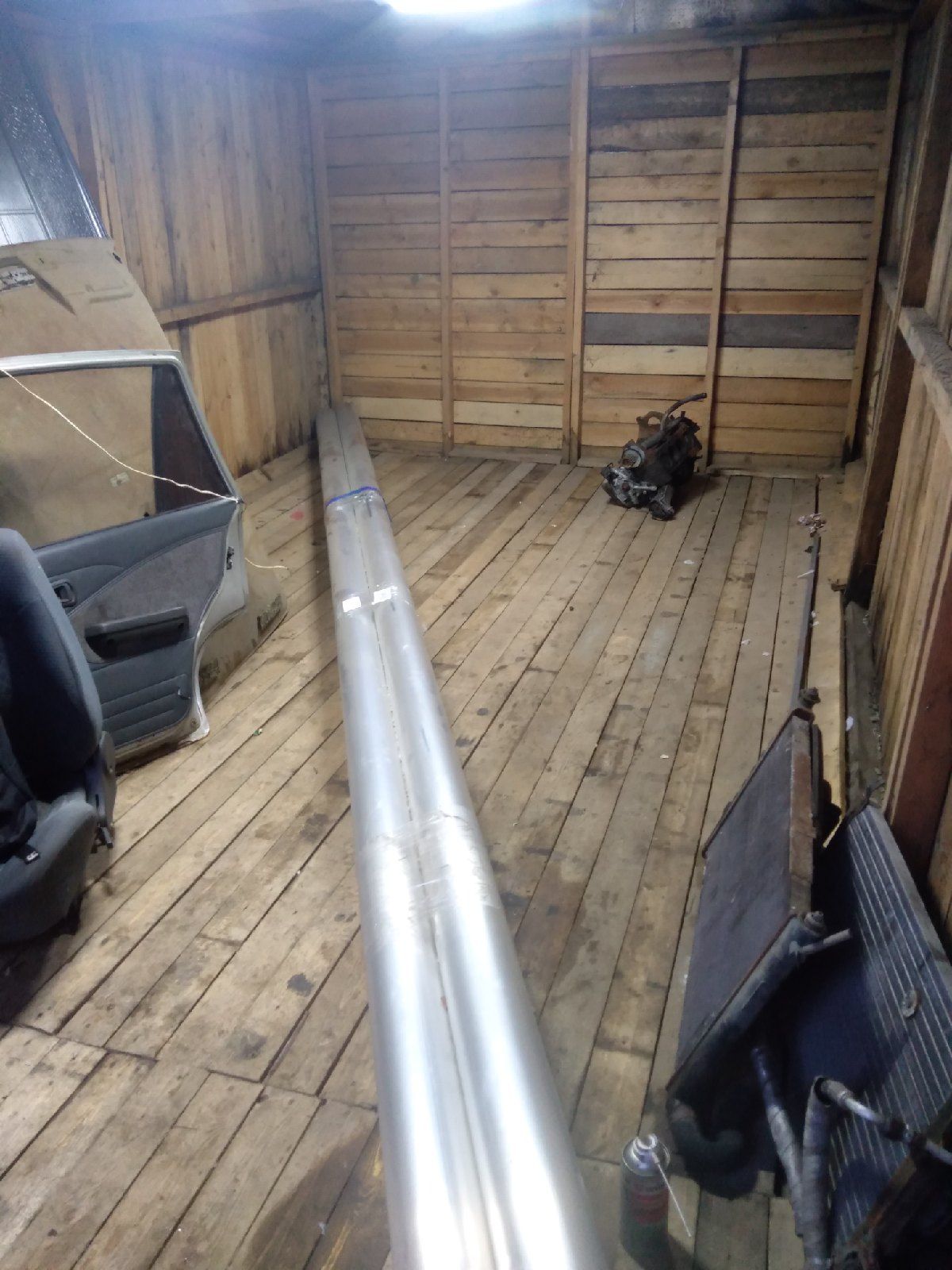

Мне всё пришло в лучшем виде. Всем желающим рекомендую https://www.avito.ru/moskva/remont_...dium=item_page_android&utm_source=soc_sharing
