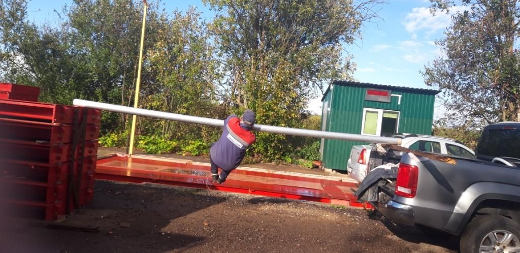

Привет, коллеги!
Труба АД31Т1 120х2 уже по 1400 р/м и купить можно или пол-трубы 3 м или целую. Но за 8400.
Альтернативу предлагаю, по 800 р/м, по 4,5 м.
АД31 Т1 труба 100х1,5х4500
В октябре будет дороже. И у них и у меня.
Эту трубу я применил в крыле для моего UltraS-a. Нервюрные наборы уже изготовлены.
WEP
Труба надеюсь приняла прежние геометрические параметры?Для балок наверно стоит применять более жесткие сорта металлов?
МИР, что Вы имеете ввиду под "более жёсткие?"
Жесткость всех алюминиевых сплавов примерно одинакова; имеется в виду, очевидно, меньший предел текучести сплава АД31 сравнительно с дюралем Д-16Т.
Но при работе с Ларос-100 я сам замерял предел текучести АД31Т1, получив значение 22 кГ/ мм^2, при гарантированном в приводимых характеристиках, предела прочности в 15.5 кГ/ мм^2.
Так, что если по прочности труба данного сечения проходит, согласно объявленным производителем, мех. характеристикам - по жесткости она будет не хуже дюралевой.
P.S. А если прикинуть напряжения от висящего на трубе человека, весом, условно, 90 кГ - получится всего лишь не более 2 кГ/ мм^2: т.е. до предела текучести как до Луны, и править прямолинейность трубы не потребуется.
