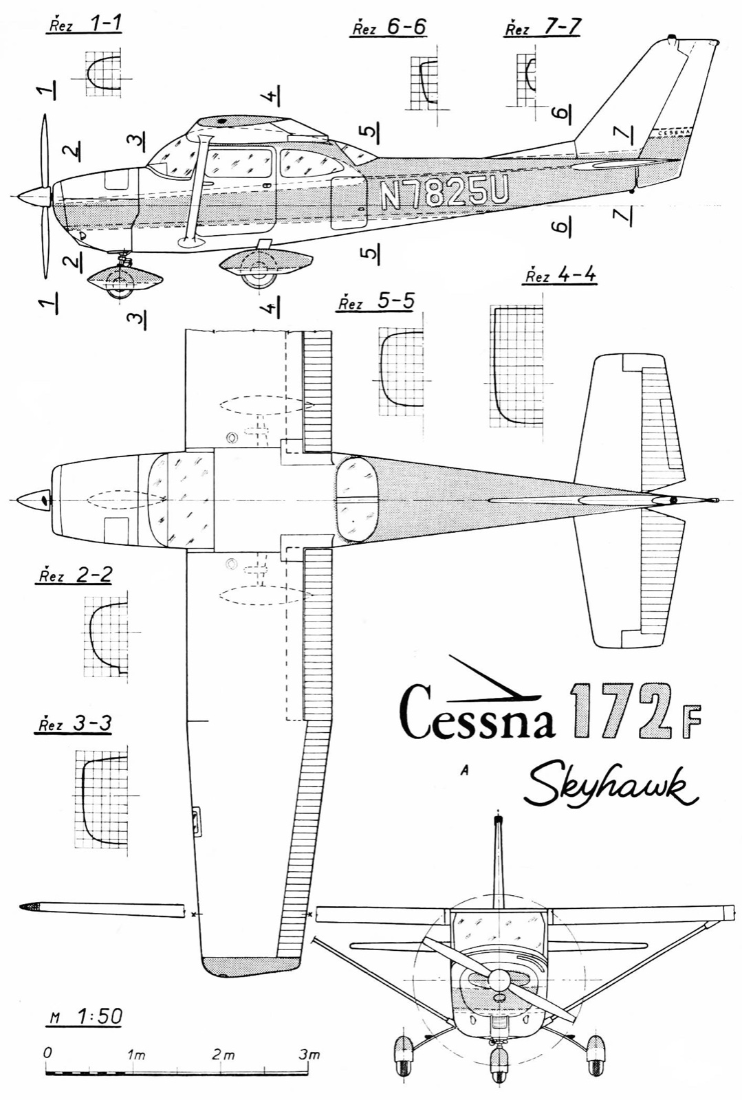

Может кто-нибудь объяснит, из-за каких соображений лонжерон у Колба разместили в 30% САХ включая элерон, а не привычные 25%.

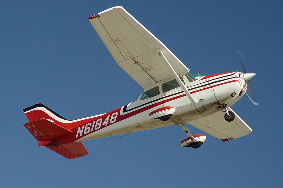

Положение лонжерона выбирают по конструктивным или технологическим причинам. Самое последнее это учитывать момент на кручение от фокуса. Посмотрите положение лонжерора на Цесне и на лонжерон на А-41. Две большие разницы. Но это когда нормально сделано. Если лобик зашить картоном или как некоторые рассуждают о применении алюминия 0.3. То тогда скрутиться в любом положении.
Про Цессну зря вы человеку сказали) он голову сломает( и не он один, наверное и вы сами). На 150-172 лонжеронов два, передний примерно на 15% САХ, задний примерно на 65% . А подкос один)

На цесне я думаю " задний лонжерон" не на моментном узле. И тогда это просто стенка.
