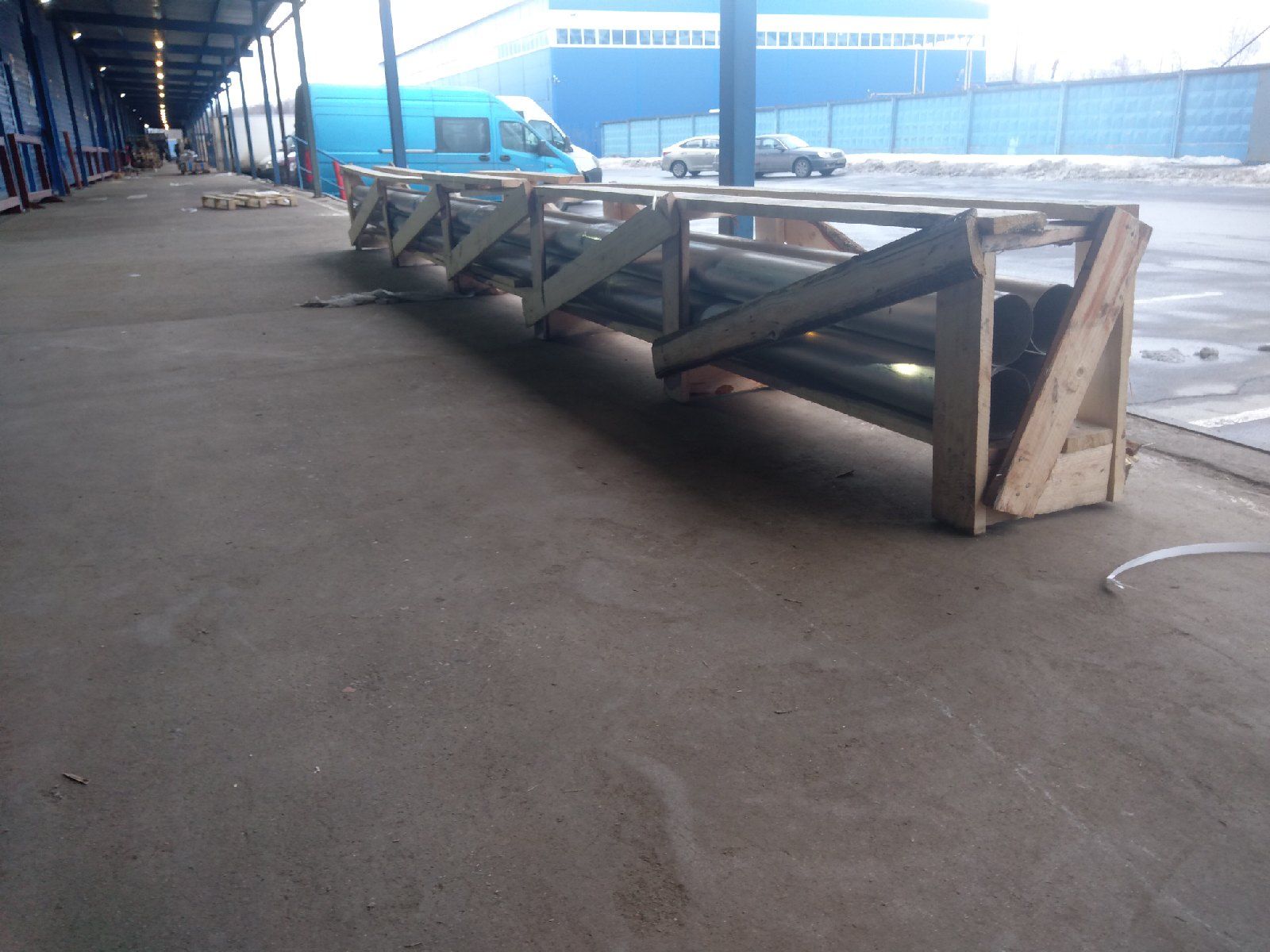

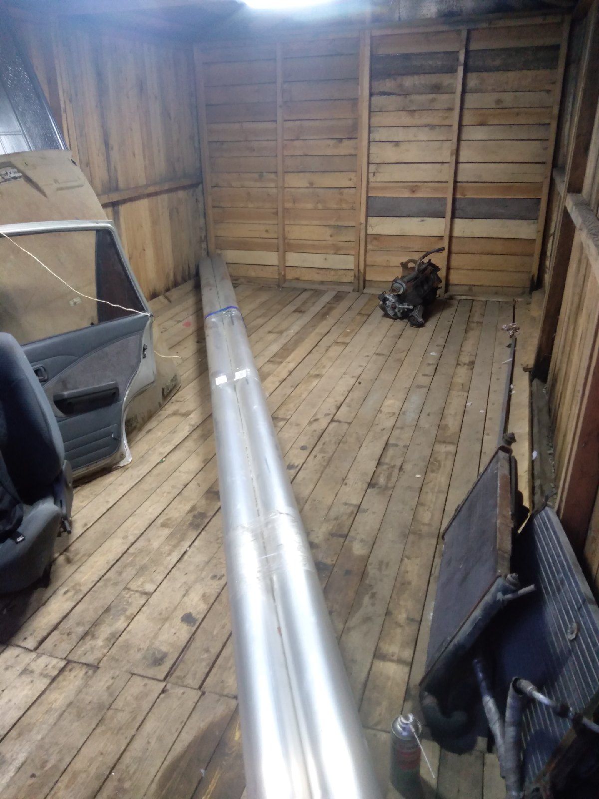

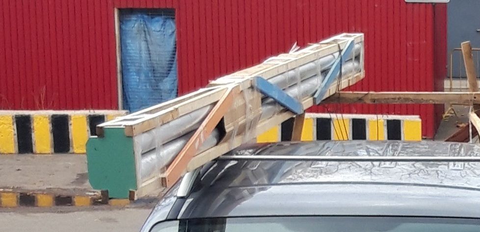

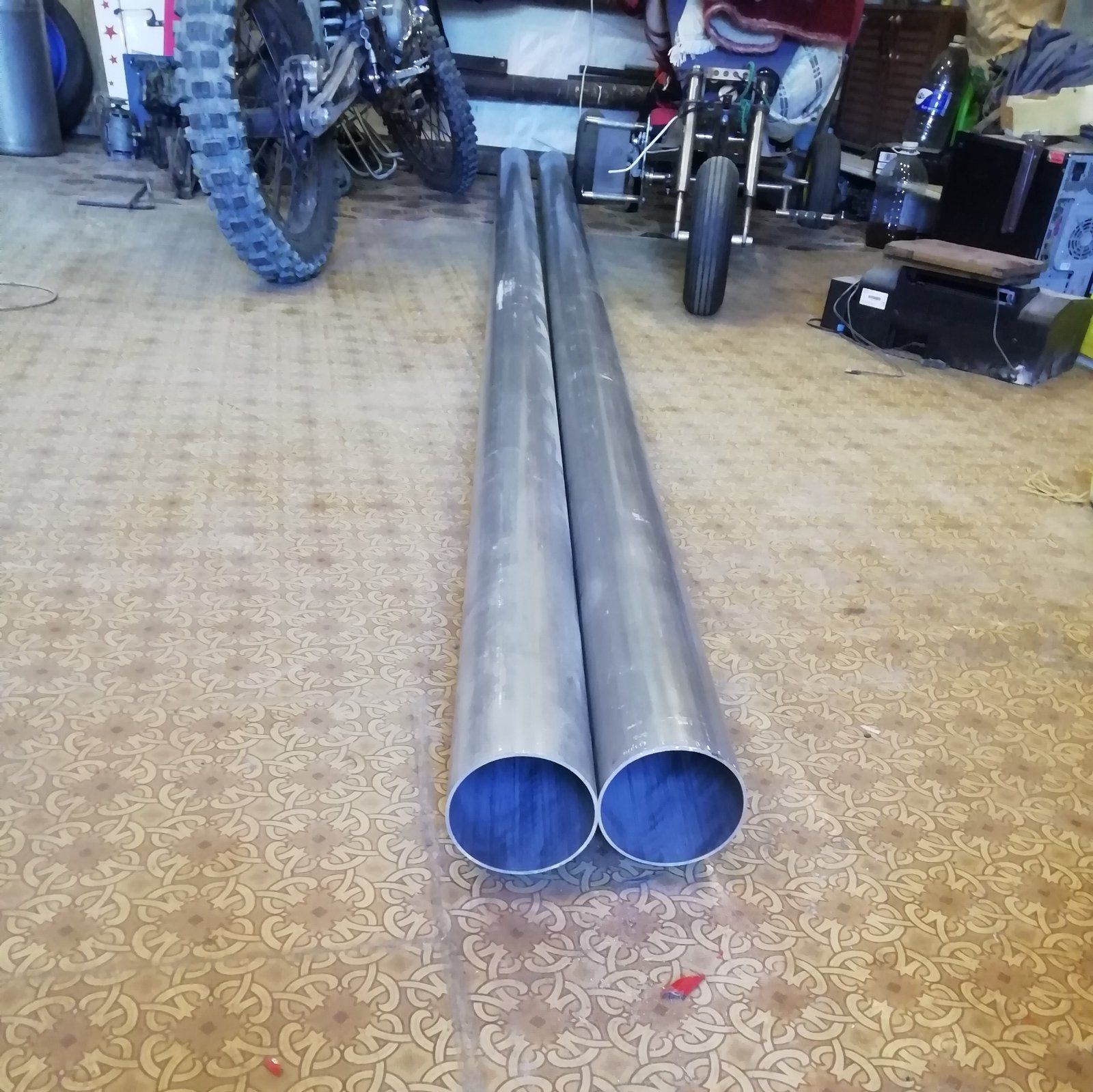

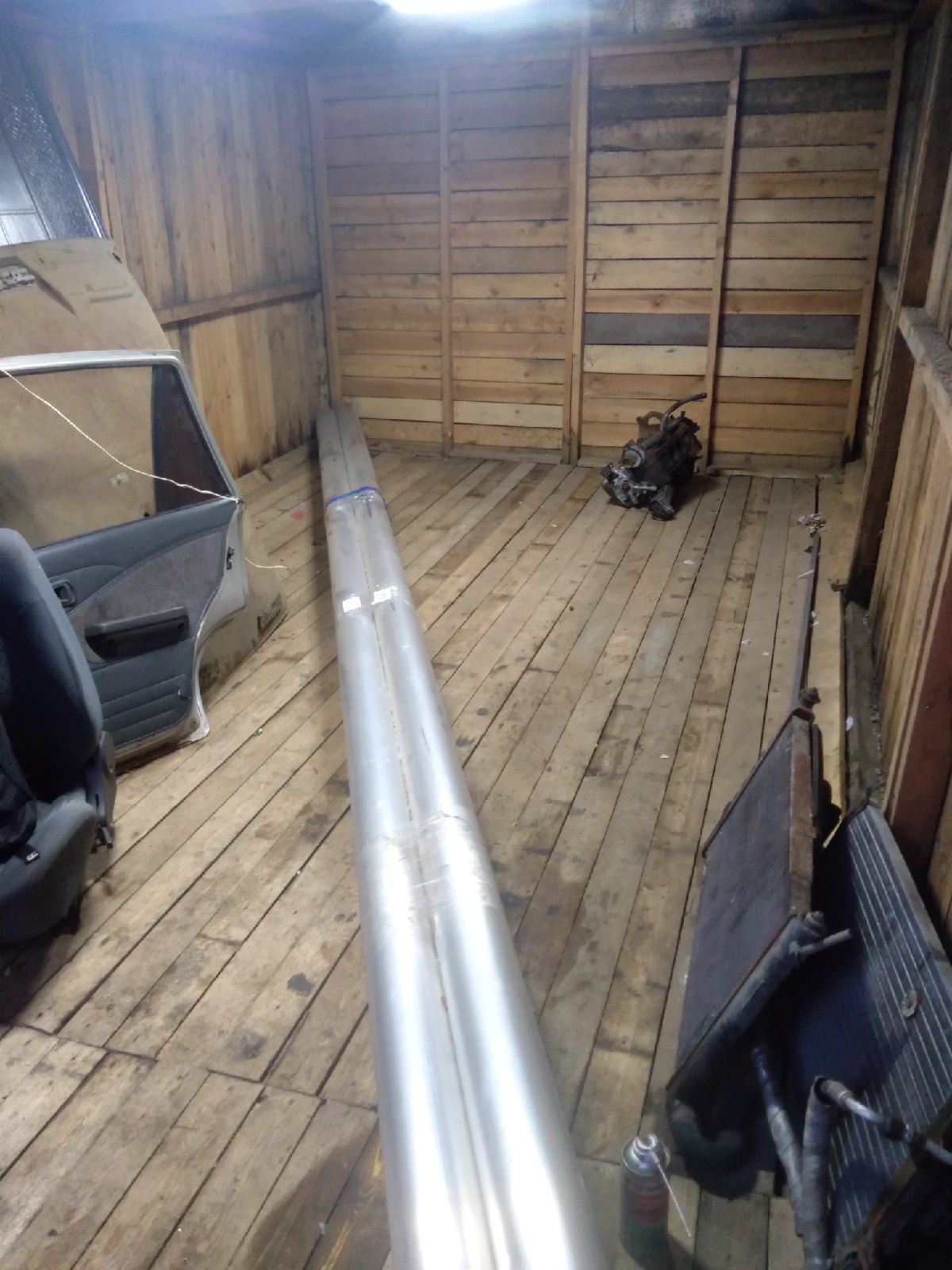

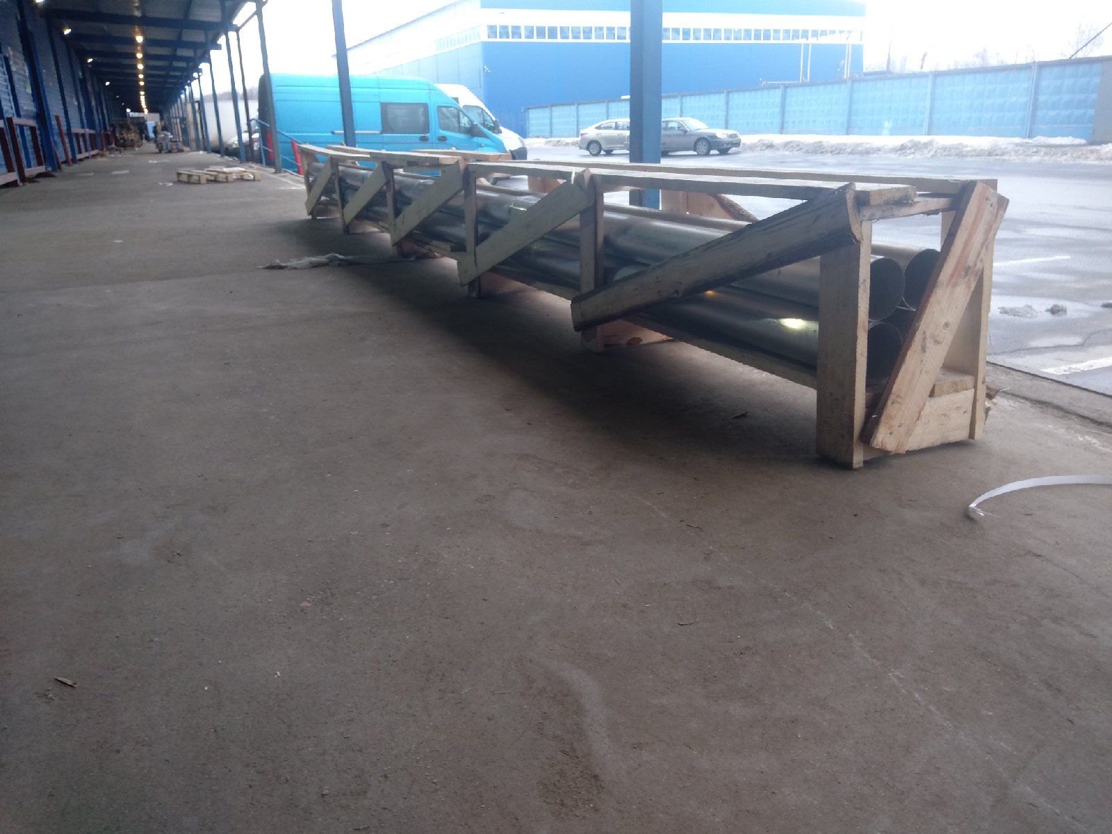

Приветствую, коллеги!
Труба 100х1,5 ещё имеется, хотя несколько штук уже "улетели" в Ижевск и Уссурийск.
Не волнуйтесь за доставку - упакую и отправлю в лучшем виде!
Сотка наверно всё же маловата для балки,нет?
Да вы чего: на Авиатике с весом до 600 кГ и Ротаксе 912S мощью в 100 сил хватает, а тут - нет?
Сломается труба 100 х 1.5 при моменте почти 500 кГм: что собираетесь делать для достижения такого изгибающего момента хоть на крыле, хоть на ф-же?
